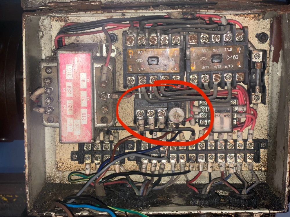

Há mais uma questão: Será que preciso trocar de transformador?
E a peça rodeada a vermelho, alguém me sabe dizer o que é, por favor? Muito obrigado a todos.

Ora, depois de muita procura, consegui descobrir que a peça afinal é um relé térmico de protecção de sobrecarga.
Bom, o problemaa é que para mim tudo isto é "chinês" e não faço ideia como funciona e se vai ou não funcionar com corrente monofásica.

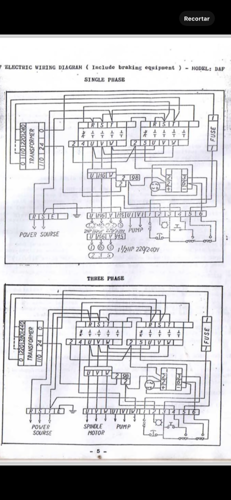

Aqui uma foto do esquema monofásico e trifásico:

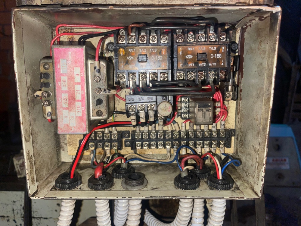

Aqui uma foto do quadro como estava de origem (trifásico):

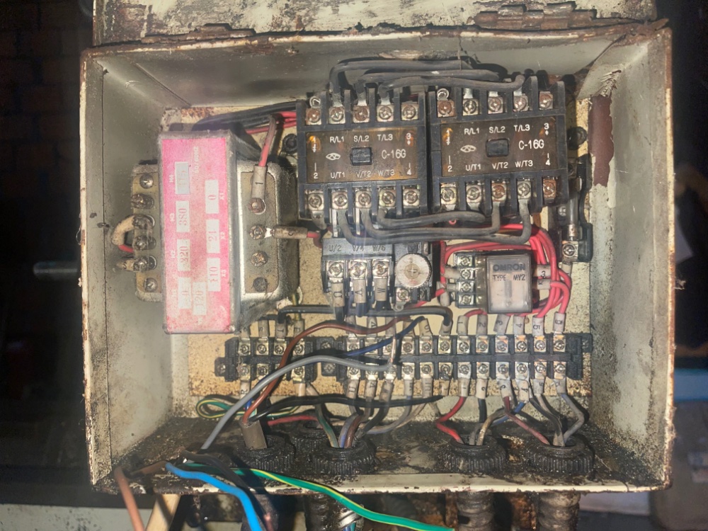

Aqui uma foto de como está agora, depois das alterações que fiz:
Agora a grande questão que coloco é: está bem ligado, ou preciso trocar algo? Preciso comprar outro relé térmico e/ou outro transformador? E como vou ligar o motor, se este tem seis terminais e do quadro só saem dois?
