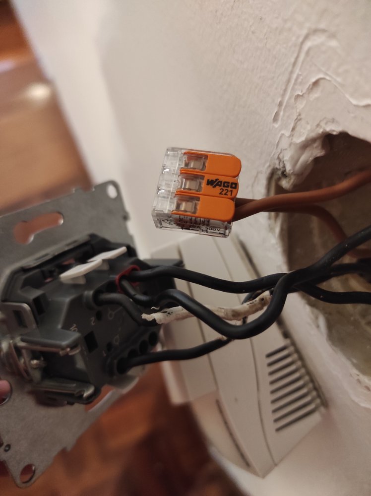

Faltou dizer o seguinte sim em cima dois fios pretos é um para cada lâmpada mais dois fios pretos que vêm debaixo e o castanho. Se seguir a mesma lógica feita em baixo não vai fazer com que ligue apenas uma das lâmpadas em vez de ligar e desligar em simultâneo?
Os castanhos não haverá dúvida ser na parte pintada a vermelho, ficam os 2 juntos certo (um que vem de baixo e outro de cima)?

Ambos os interruptores são simples,em baixo e em cima.
Em baixo 2 condutores pretos + 1 castanho, que se juntam em cima a mais 2 condutores pretos + 1 castanho.

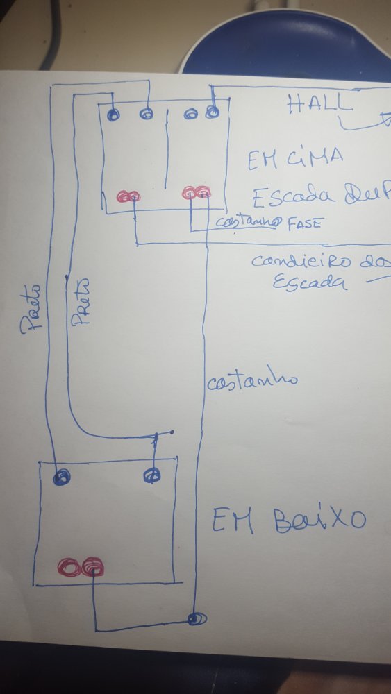

Re: Comutadores simples e duplos - como ligar?
boas. então se tem um candieiro a meio das escadas, é esse que acende nos 2 lados em baixo e em cima, e tem um candieiro no hall em cima então acende num escada duplo em cima, em que o castanho é a fase o preto é o candieiro das escadas e o outro preto é do hall, assim tem logica se ligou e não liga é porque tem fios trocados. cump

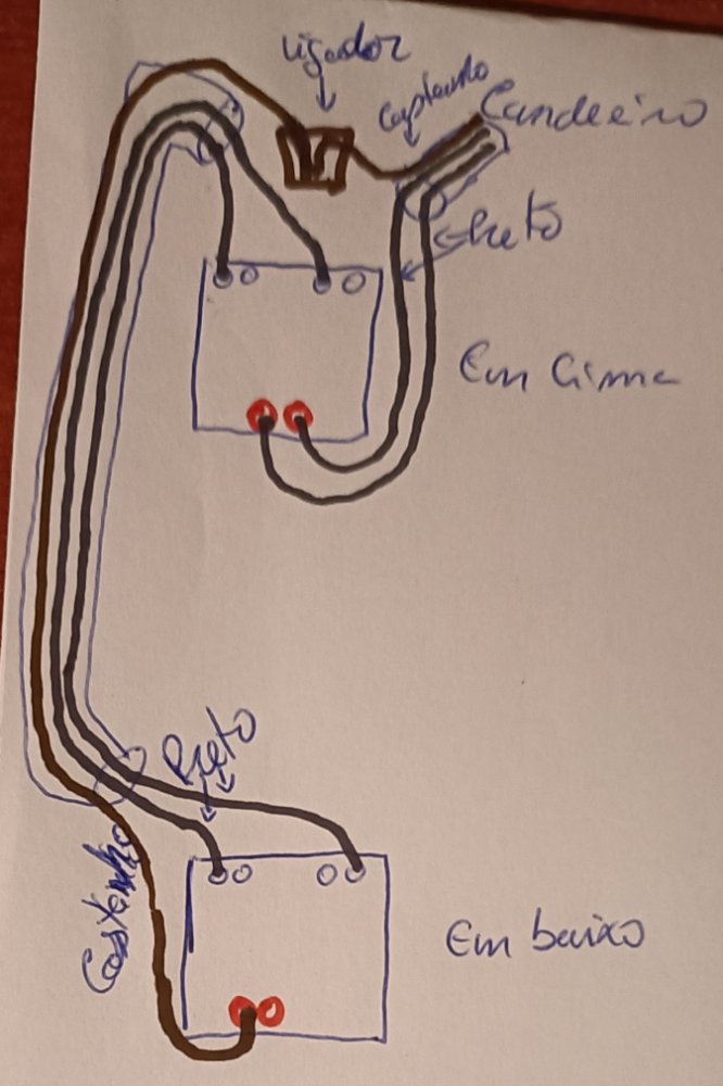

No meio de tanta confusão, acho que já percebi.
O que me parece, é que o comutador de baixo é alimentado pelo fio castanho que chega à caixa de cima.
Assim os 2 castanhos são para ligar um ao outro através de um ligador.
Os fios pretos das lâmpadas, ligam aos pontos vermelhos do comutador.
Os fios pretos que vêm do comutador de baixo, ligam nos outros buracos (um no número 1 e outro no 2).
Segue o esquema: NOTA:
Noutra mensagem perguntou a diferença entre comutador de escada e comutador de lustre.
A resposta é o de lustre sao 2 de escada independentes.
Seguem as combinações possíveis:
- interruptor simples: o mais básico para controlar uma lâmpada a partir de apenas um local (tem apenas 2 pontos diferentes para ligar fios);
- comutador de escada: é um interruptor que tem mais uma saída para ligar outro fio, permitido controlar uma lâmpada de 2 locais diferentes;
- interruptor de lustre (interruptor duplo): o mesmo que o interruptor simples, mas são 2 interuptores independentes que permitiram controlar 2 lâmpadas de forma independente a partir de 1 local;
- comutador de lustre(ou comutador de escada duplo): são 2 comutador de escada.

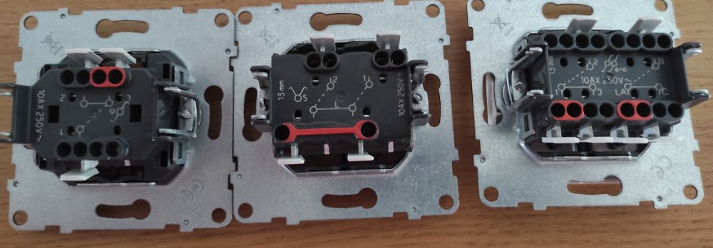

Acho que já experimentei todas as combinações possíveis.
Em anexo as fotos dos 3 tipos de interruptores com os quais testei e sem sucesso na comutação. Não sei o que possa estar a acontecer
O interruptor do piso de cima é que parece ter a fonte das fases, ou seja serve de passagem, o do piso de baixo é terminal, não segue para mais lado nenhum a não ser para o piso de cima para o interruptor em causa.

boas. o o comutador de escada da 1 foto que enviou agora, pergunto se ligou os 2 fios castanhos juntos com ligador, e os dois fios pretos de saida no furo a vermelho, os outros 2 fios pretos que vão para baixo liga um no 1 e outro no 2 ? se não dá é porque esta feito doutra maneira, cump

boas. da foto enviada volto a dizer que o comutador do meio não dá. o comutador da direita é um escada duplo e é adequado para o esquema que lhe enviei e serve para acender a escada de uma vez e o hall de outra. agora se quer acender o hall e a escada ao mesmo tempo então é o comutador da esquerda. cump

Muito obrigado pela ajuda
Acabei por optar pelo interruptor simples, o comutador duplo por algum motivo não eu conforme a sua explicação.
Fiz a ligação com comutador simples em baixo e em cima com um conector para os fios castanhos.
boas então acende os 2 candieiros? se sim tambem acendiam 1 de cada vez conforme lhe disse alguma coisa não ficou bem, e acho que isso estava preparado para cender 1 de cada vez, porque vinham os 2 fios os dois fios pretos ao comutador. cump

Sim acendem os dois, e por acaso era o que pretendia. O hall é pequeno e faz sentido para mim ligar em conjunto com as luzes do meio das escadas.
