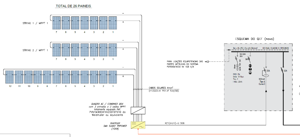

Já fiz alguns projetos de fotovoltaicos mas este é o 1º que faço para um edifício multifamiliar em regime de autoconsumo individual.
Queria pedir a vossa opinião/ajuda no seguinte, tenho os inversores da SOLAX X1-MINI 0,6K-G3 todos na cobertura e daí interligo com os respetivos quadros das frações e tenho dúvida se devo proteger o cabo entre o inversor e o quadro da fração ou se este cabo já está protegido pelo inversor.
Na prática se devo colocar um mini quadro elétrico junto do inversor para proteger o cabo que vai para a fração ou se não é necessário.

O cabo fica protegido pelo disjuntor no QE da fração.

Atenção que a instalação solar deve conter um diferencial tipo B ou tipo A(caso o inversor proteja contra correntes continuas).

borllock Escreveu: 29 jun 2023, 15:12 Atenção que a instalação solar deve conter um diferencial tipo B ou tipo A(caso o inversor proteja contra correntes continuas).
Boas se percebi apesar do inversor ter proteções internas o disjuntor de interligação no quadro da fração deverá ser 1 disjuntor diferencial do tipo A e não um disjuntor comum é isso ?
O inversor tem estas proteções internas
O que me estás a dizer nem é novidade para mim porque normalmente eu considero o diferencial sempre que tenho um quadro elétrico fotovoltaico mas neste caso não tenho esse quadro daí a minha dúvida.

Deverás dotar a instalação de 1 diferencial que proteja a instalação elétrica do do edifício de correntes de fuga DC, e isso só consegues com diferencial tipo A ou B, mediante o tipo de inversor. Esse como diz que possui proteção DC muito provavelmente tipo A é suficiente.
