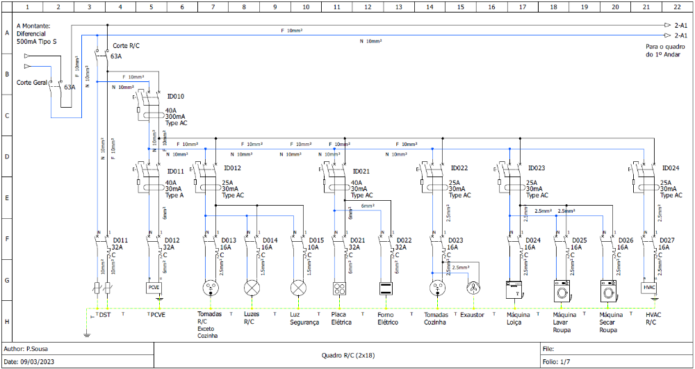

Olá a todos.
Em primeiro lugar obrigado a todos, porque ao ler este forum tenho obtido respostas para algumas dúvidas.
Pretendo renovar a instalação que tenho atualmente, e antes de contratar qualquer serviço queria consolidar o que pretendo que seja feito, para evitar alterações depois da obra feita.
Quero substituir o quadro existente por outro, adicionando ainda 2 quadros parciais, no 1º andar e no sotão.
Peço se me podem ajudar por analisarem os planos que anexo dos quadros, e indicar-me as falhas para que as possa corrigir.
Nota: o PCVE não irá ser instalado tão cedo, mas quero já deixá-lo previsto.
O AC e os paineis fotovoltaicos também já foram incluidos porque pretendo instalar no próximo ano.
Muito obrigado.

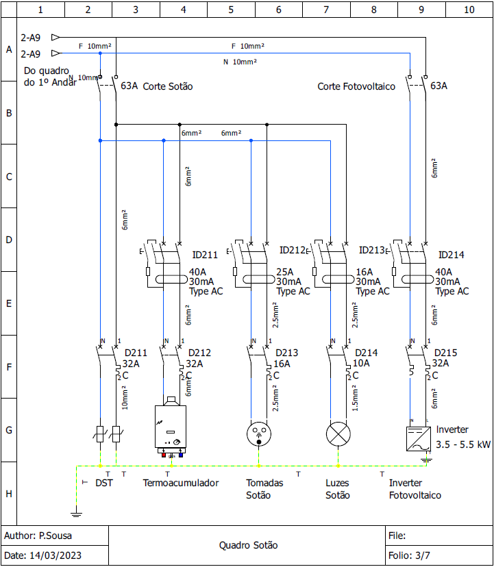

Quadro do sotão
Quadro do sotão

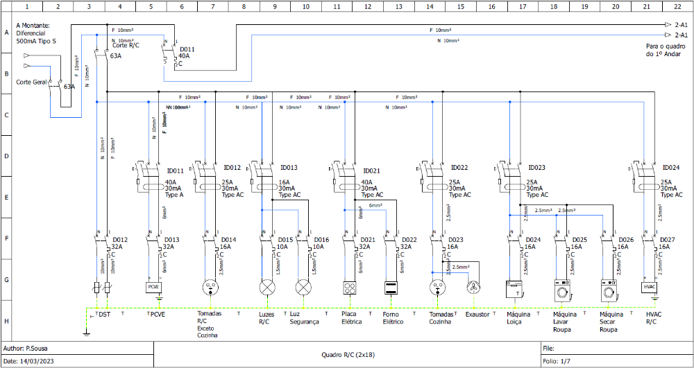

Quadro do R/C
Quadro do R/C

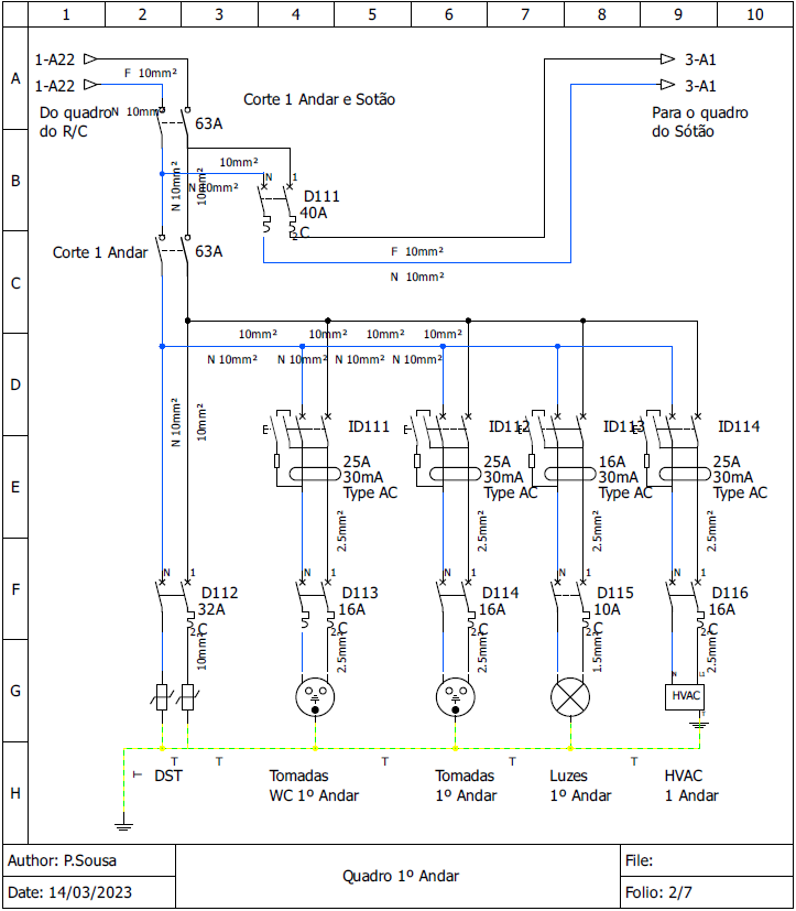

Quadro do 1º andar
Quadro do 1º andar

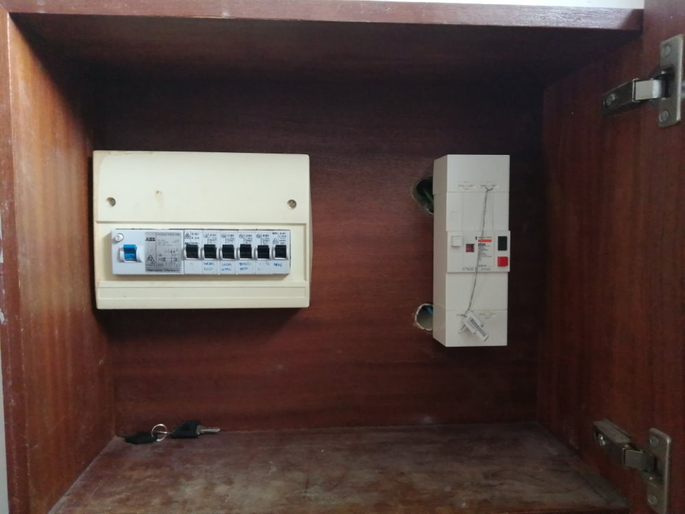

O quadro atual
O quadro atual

Boas, desde logo economicamente é puxado. um diferencial praticamente por circuito!
Para mim, e isso é discutível, ter diferenciais a fazer proteção de diferenciais, não sou muito a favor.
Diferenciais a 30mA é bom em questão de segurança, mas, tendo uma boa terra, diferencias de 300 mA também garantem uma boa proteção ( luzes e tomadas gerais).
Há um circuito ( pelo menos 1 vi ) em que o diferencial é inferior ao disjuntor!
É só a minha opinião, pois alem do valor em questão não vejo problemas

tens muitos erros aí. tens que refazer esses esquemas todos.
Primeiro qual vai ser a tua potência contratada ? como calculaste esse cabo de alimentação de 10 mm2 ?
Estás a usar que software?

Mestreclima Escreveu: 13 mar 2023, 20:05 Boas, desde logo economicamente é puxado. um diferencial praticamente por circuito!
No meu plano inicial tinha menos diferenciais e não tinha os de 300mA.
A alteração foi para criar um nível extra de proteção às pessoas, e também dar mais conforto de utilização, pois se não fico com toda a casa desligada se houver um problema num dos circuitos.
Irei ter mais despesa com a instalação do que com os disjuntores em si, que custam cerca de €30 no caso da Efapel.
Mestreclima Escreveu: 13 mar 2023, 20:05 Há um circuito ( pelo menos 1 vi ) em que o diferencial é inferior ao disjuntor!
Sim, decidi alterar o circuito do termoacumulador para 6mm2 para garantir uma potencial instalação de um aparelho mais potente.
Esqueci-me de alterar o diferencial

RicardoENTA Escreveu: 13 mar 2023, 20:55 tens muitos erros aí. tens que refazer esses esquemas todos.
Pode me indicar por favor quais são para que eu possa alterar?
RicardoENTA Escreveu: 13 mar 2023, 20:55 Primeiro qual vai ser a tua potência contratada ? como calculaste esse cabo de alimentação de 10 mm2 ?
A potência contratada vai ser 6,9 kVA, e tentar evitar os 10,35 kVA.
Quero instalar o fotovoltaico para poder contratar os 6,9 kVA.
Simulei alguns usos reais e com algum equilibrio no uso penso que será viável.
Não calculei o cabo alimentação de 10 mm2
No plano, o cabo de 10mm2 apenas simboliza o cabo de entrada no quadro, não sei qual o cabo que lá está.
Estou a usar o Qelectrotech para criar o plano, porque é gratuito e está disponível.

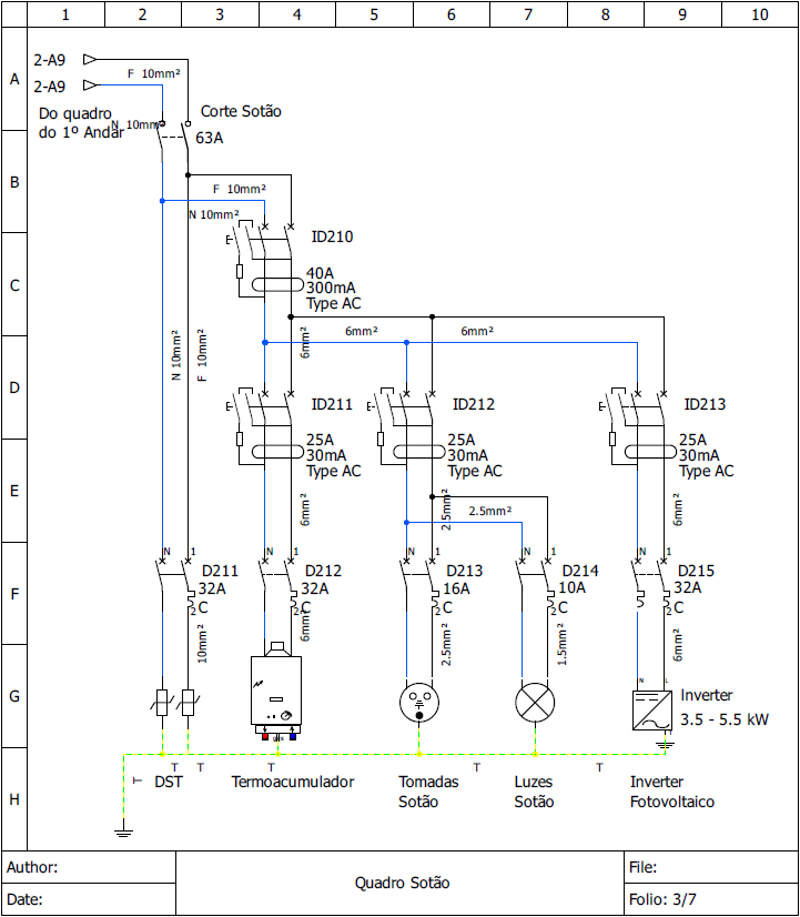

No teu quadro principal tens que ter um corte geral, que corta toda a alimentação da casa.
A jusante do corte geral, no quadro principal, colocas um corte para o Resto chão (pode ser interruptor) e colocas um corte (disjuntor) que alimenta o quadro parcial do primeiro andar e mais algum corte que precises como por exemplo o pvce. A jusante do corte do Resto Chão colocas os diferenciais juntamente com os circuitos que fizeste (podes ainda melhorar mais essa distribuição).
No quadro do primeiro andar colocas um corte para cortar toda a alimentação elétrica a jusante (pode ser interruptor). A jusante desse corte geral colocas um corte (pode ser interruptor) para os circuitos do primeiro andar (diferenciais e disjuntores) e um corte (disjuntor) que alimenta o quadro parcial do sótão.
No quadro do sótão, colocas um corte geral e a jusante os circuitos do sótão. (diferenciais e disjuntores)
Aqueles diferencias de 300 mA que colocas á cabeças nao precisa.
Não mistures circuitos de iluminação com tomadas. Diferencial só para luzes, diferencial só para tomadas de uso geral, diferencial só para uso especifico, diferencial só para circuitos especiais (tomada wc, termo, tomadas da bancada da cozinha, tudo que envolva zonas húmidas)

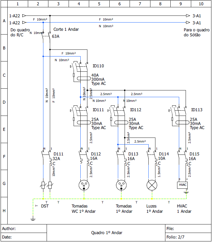

Obrigado RicardoENTA e Mestreclima.
Fiz as alterações sugeridas.
Também alterei o circuito do inverter porque estava a tratá-lo com um consumidor quando na realidade é um produtor de corrente.
O quadro como estava não tinha corte porque continuava alimentado pelo inverter.
Ainda tenho uma dúvida na casa de banho do R/C. Como não tem duche, e apenas tem sanita e lavatório, não achei necessário colocar um circuito dedicado para as tomadas.
Estará correto assim?
Outra dúvida é se deverei ligar a iluminação exterior ao circuito da iluminação interior.

Esquema 1 Andar v2
Esquema 1 Andar v2
Esquema Sotão v2
Esquema Sotão v2

Nas regras técnicas o que diz é que os circuitos de wc têm que estar protegidos com diferencial de 30 mA. Não precisas de criar um circuito dedicado, mas é aconselhável pois um problema no wc deixas depois de ter tensão noutro lado. É só mais uma questão de conforto, praticidade.
Podes ligar iluminação exterior ao da iluminação interior.
A seção do cabo que tens nas ligações entre os diferenciais e os disjuntores tens que rever isso. Por exemplo no ID023, a seção que alimenta os disjuntores é de 2,5 mm2. Isso vai queimar os condutores se as maquinas estiverem a trabalhar em simultâneo. E colocava um diferencial com corrente nominal de 40 A.
Geralmente faz -se a ligação dos diferenciais com os disjuntores com pente, que já vem secção de 10 mm2 e não precisas de preocupar te mais com isso.

RicardoENTA Escreveu: 14 mar 2023, 22:33 A seção do cabo que tens nas ligações entre os diferenciais e os disjuntores tens que rever isso. Por exemplo no ID023, a seção que alimenta os disjuntores é de 2,5 mm2. Isso vai queimar os condutores se as maquinas estiverem a trabalhar em simultâneo. E colocava um diferencial com corrente nominal de 40 A.
Essa informação é importante para mim, porque apesar de nunca ir utilizar tudo em simultâneo, quero prever que isso possa ser feito se um dia a potência alterada.

O quadro está no R/C, na parede atrás da porta de entrada numa caixa de madeira.
A opção inicial seria uma caixa saliente Hager 2x18 dentro dessa mesma caixa de madeira.
A minha preferência é que seja substituído por uma quadro embutido Efapel,
segundo o catálogo são classe II, e como são quadros certificados penso que o IP e o IK também serão adequados.
