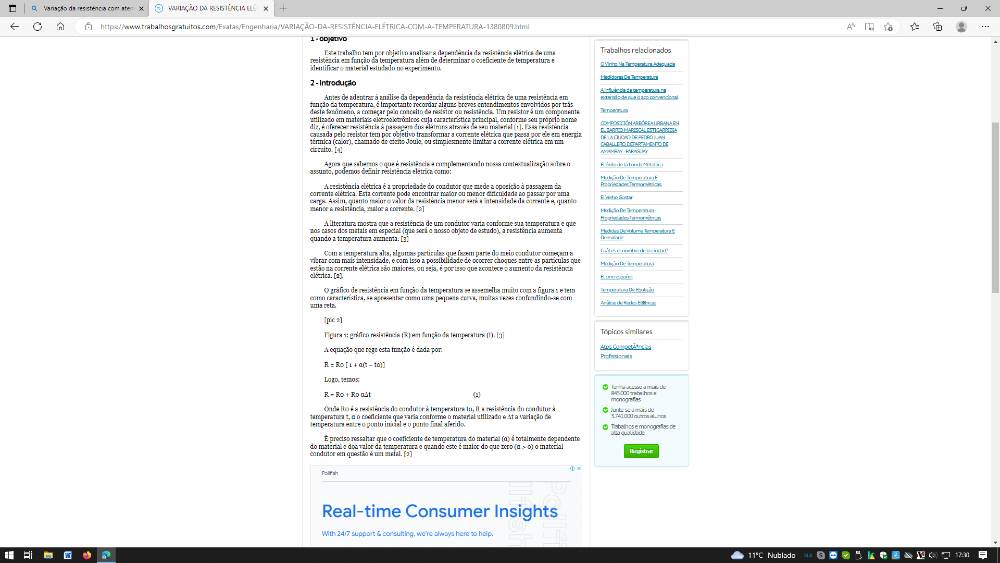

Nunca pesquisa que fiz, encontrei uma página com em exercido que fala precisamente nisto da resistência variar, e por coincidência diz que na lâmpada de 60W tem a resistência de 65 OHM a 20º.
É o exercício 5 do link https://villate.org/eletricidade/probs-resistencia.html
Como não tenho aqui lâmpadas de outros valores de potência, não consigo comparar para verificar se podemos assumir que é este efetivamente o valor da potência para a residência que mediu.
Eram todas de 60W.
Como a resistência varia com a temperatura, este valor pode até não ter muito significado.
