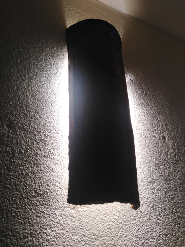

Boas.
Alguem pode ajudar 1 leigo na materia?
È o seguinte, tenho 2 apliques na parede em 2 corredores.
Pretendo tirar os mesmos, e colocar uma telha, antiga a fazer de aplique.
A minha duvida, è se posso colocar na parede casquilhos tipo os dos candeeiros, para colocar lampadas mais finas, porque com as ditas "normais", a telha não encosta na parede.
Desde ja obrigado

Hugo Lança
Mensagens: 9
Registado: 10 set 2021, 20:56
Localização: Beja
Re: Duvida
Mensagem por Hugo Lança »
Segue foto

Re: Duvida
Mensagem por rainbow »
Boa noite.
Se o objectivo é obter esse efeito de luz (ou parecido), existem luminárias com as quais consegue fazer isso, não precisa de usar uma telha partida.
luisilva78
Mensagens: 670
Registado: 09 dez 2014, 19:10
Profissão: Engenheiro
Localização: Portugal
Enviou: 34 vezes
Agradecimento recebido: 79 vezes
Re: Duvida
Mensagem por luisilva78 »
Eu não estou a ver qual é o problema de fazer o que está a ser sugerido, desde que feito em condições. O que o "Faiante" tentou explicar é que no casquilho há regras para fazer a ligação. Cumprindo as regras, não vejo que haja grande problema em ter uma telha, apenas um casquilho, ou um aplique de 50€. Talvez ate seja mais seguro um casquilho com uma telha que muitos apliques "manhosos" da loja "dos chineses".
