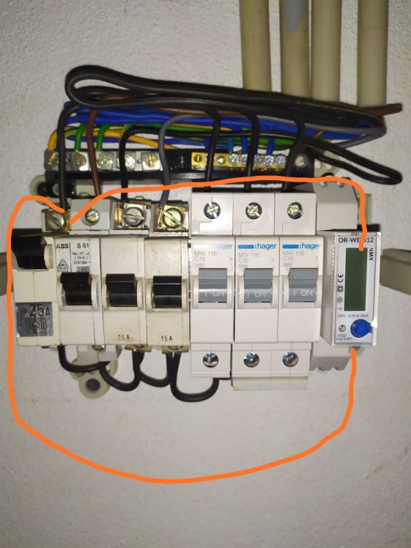

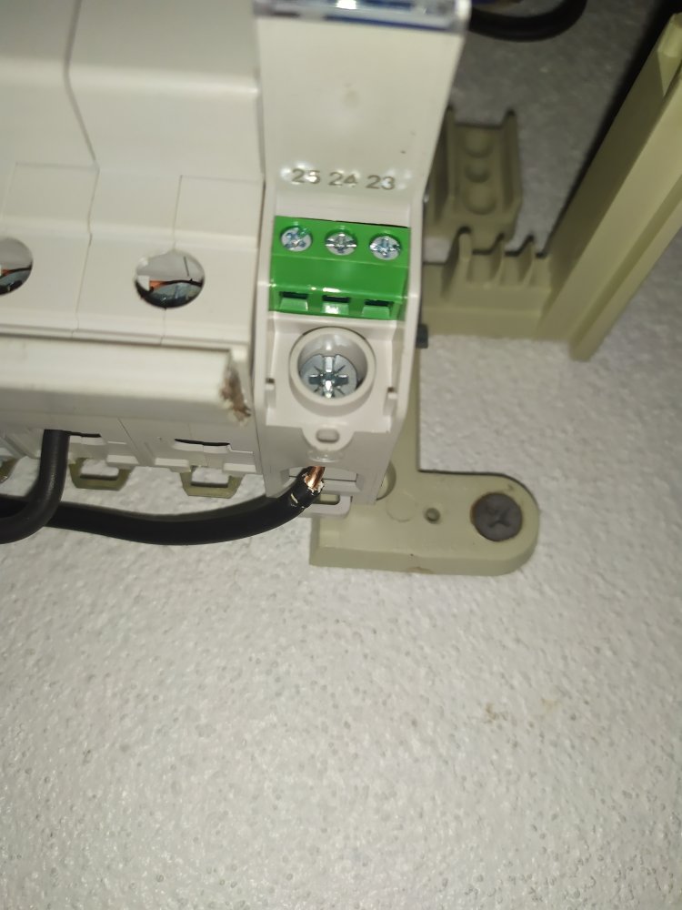

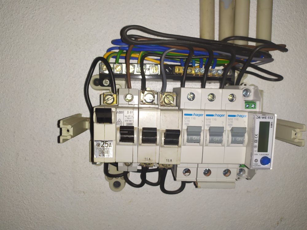

Alguém podia ajudar como ligar o dijuntor contador de kW, pretendo meter num quadro de um anexo.
Envio as fotos do dijuntor.

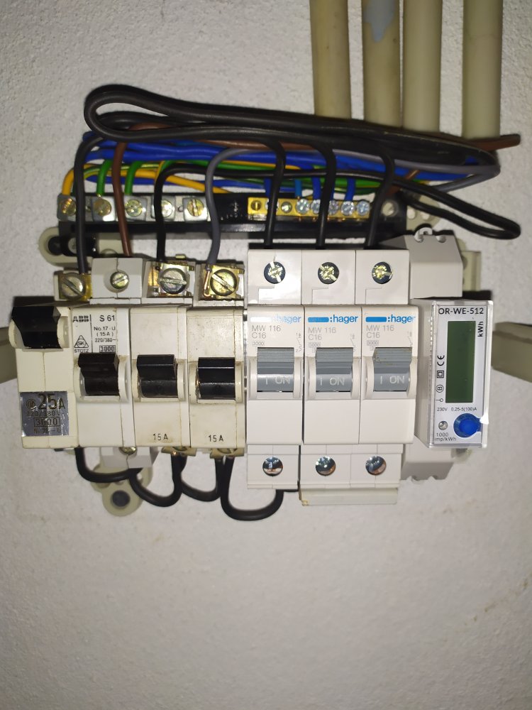

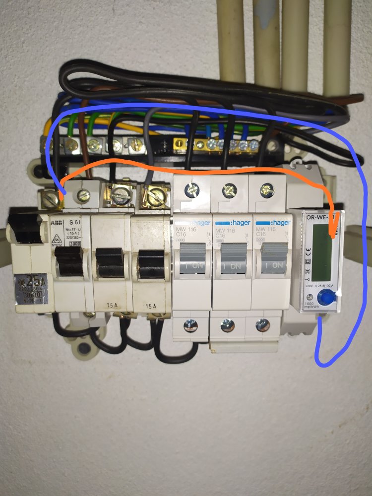

Desliguei a fase no dijuntor 25A, cabo que vem do quadro principal no (quadro anexo) pus a ligar, pela entrada IN do contador de impulsos kw , depois liguei um cabo da saída OUT até ao dijuntor 25 A (quadro anexo ), até aqui não houve problemas , o problema é no visor não aparece nada, nem o led conta impulsos liga.

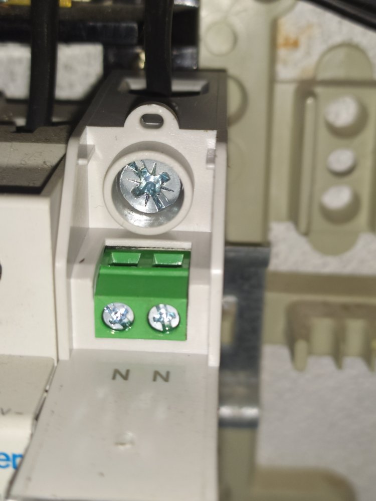

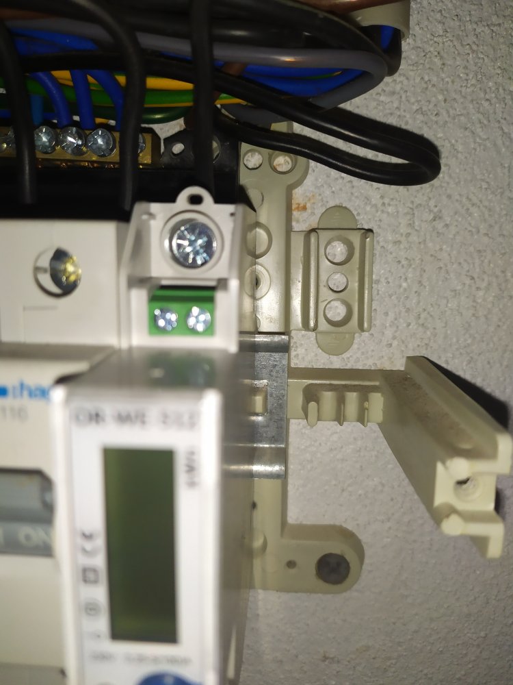

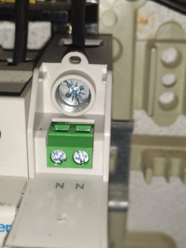

Depois tenho os ligadores verdes com dois (N ) no folheto do aparelho diz neutro, encosto com o busca pólos tem corrente.
Tem um ligador verde com 3 , no folheto diz para ligar porta RS 485.
Alguém podia ajudar como se liga ou se está algo errado.

Se não ligar o neutro isso nunca vai funcionar porque não vai conseguir medir a tensão.

Então está tudo bem ligado, só é preciso ligar o neutro?
luisilva78
Mensagens: 664
Registado: 09 dez 2014, 19:10
Localização: Alentejo
Enviou: 31 vezes
Re: Ligação dijuntor contar kw
Mensagem por luisilva78 »
O resto (que são só 2 fios) se percebi bem, sim, está bem ligado. Mas se o componente não tiver uma referência para medir a tensão (e para que os circuitos internos sejam alimentados) nunca irá funcionar.
