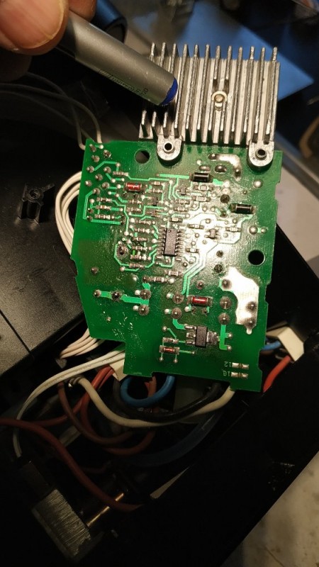

tenho aqui uma máquina de café Krups mod. XN2105 ( Nexpresso EF 473 ? )
1º problema
Inicialmente não ligava
Substitui o térmico de 167ºCque fica no bloco de aquecimento
Problema resolvido. A máquina passou a ligar
2º problema

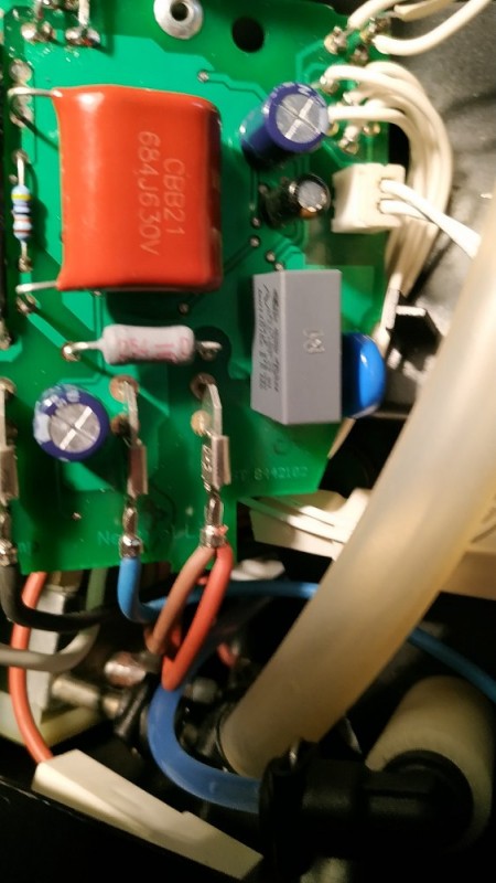

enquanto aquecia as luzes que indicam o aquecimento estavam fracas ( mortiças)
Substitui o condensador de 680nf
Problema resolvido
Resolvi tb substituir o outro de 220 nf que tinha pouca capacitância e ainda o triac ( BT134W) que liga á bomba de agua
3º problema
A máquina passou a fazer tudo normalmente mas na altura de fazer café não obstante o botão piscar a bomba não funciona
Obs: a bomba está operacional bem como o outro térmico de 127ºC que antecede a dita
Pergunta: Será o Pic 16F684 ( microcontrolador ) ?
Se sim será necessário programá-lo ou através dos botões será o suficiente ?
PS: existem mais condensadores
Obg

Re: Maq Cafe Krups
Viva
e parece que voltamos á estaca quase zero
Sem ter ideias novas relativamente a este problema resolvi começar a fazer mais algumas medições
condensador prá qui, resistência prá colá até que cheguei ao triac e...
não estava em curto mas... também não disparava
avariado ou seria eu que estaria a fazer alguma medição errada.
resolvi testar um outro que aqui tinha ( na altura foram comprados dois )
resultado igual. não disparava
o antigo ainda andava por aqui e lá veio o tal teste e voilá está a funcionar
não o vou trocar porque o involucro não está muito famoso ( razão pela qual foi trocado)
lá terei de ir comprar outro
vamos lá ver se desta vez não vem avariado
Feliz Natal
