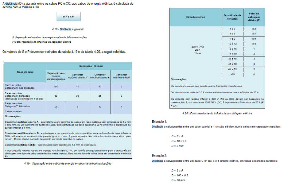

Manual ITED 4:
4.1.5.2 IMUNIDADE ELETROMAGNÉTICA
O percurso da rede de tubagem, nas tecnologias de PC e CC, deve ser projetado tendo em
consideração a suscetibilidade dos cabos de pares de cobre e dos cabos coaxiais à exposição a
interferências eletromagnéticas, provenientes de diversas fontes, e que afetam negativamente a
qualidade do sinal.
O projetista deve identificar e avaliar as diversas fontes de interferência eletromagnética
presentes, desenvolvendo todos os esforços para dimensionar as redes de cablagem em PC e
CC, no sentido de incrementar a sua imunidade eletromagnética.
Para além da interferência eletromagnética das redes de energia, presentes em todas as ITED,
existindo outras fontes de interferência eletromagnética deve ser consultada, nomeadamente, a
norma EN 50174-2.
A imunidade eletromagnética dos cabos de telecomunicações à rede de energia pode ser
incrementada fazendo uso de tubagem metálica com ligação ao circuito de terra, de acordo com
o previsto na EN 50174-2 e EN 50310.
Um projeto ITED deve respeitar os seguintes requisitos em relação à distância de separação (D),
referida na fórmula 4.18, entre os cabos de pares de cobre e coaxiais e os cabos de energia
elétrica:
a) As calhas ou caminho de cabos podem comportar a instalação de cabos de energia e
telecomunicações, desde que estejam em compartimentos distintos e salvaguardadas as
distâncias de separação;
b) Não existe a necessidade de distância de separação entre os cabos de energia e os de
telecomunicações, nos últimos 15 metros de ligação às TT.

Re: Distancia entre energia e telecomunicações
Penso que a resposta esteja na pagina 94 e 95 do manual ITED. É necessário aplicar a fórmula D=SxP conforme indica a imagem em anexo. Irá depender da corrente. Admitindo um circuito monofásico até 20 A, o fator P é 0,2, logo a distância entre os dois tubos (um para o cabo de energia e outro telecomunicações) seria de D=100x0,2=20 mm (admitindo que é um cabo UTP sem blindagem). Eventualmente também poderia usar uma calha com separador para colocar os dois cabos.
Não sei se ajudou, ou se alguém terá uma outra interpretação.
Obrigado, ( acho eu… )
Só que eu já tinha comprado cabo ( daquele que são dois condutores lado a lado, tipo os fios dos candeeiros de cabeceira, só que rígido em vez de flexível, 0.5mm )...
O máximo da corrente será de 16A.
Quando falei em usar a mesma tubagem da rede elétrica, era para poupar trabalho...
