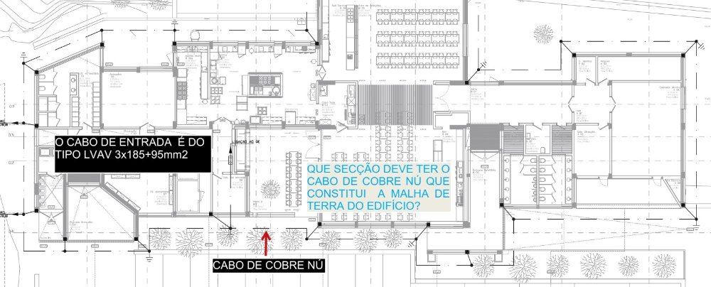

Re: Rede de Terras - Calculos de Ligação a Terra
Caros amigos ainda sobre o mesmo tema tenho a seguinte dúvida:
Se do armario de distribuição chega até ao quadro de entrada Q.E um cabo do tipo LVAV 3x185+95mm2, como posso especificar o condutor de cobre nú que constitui a malha de terra do edifício como ilustarado na imagem abaixo?
Agradeço a vossa ajuda por favor.
Cpts
Cpts
Segundo as RTIEBT:
[1] 3.2 Estabelecimento dos eléctrodos de terra
No estabelecimento dos elétrodos de terra devem ser observadas as regras seguintes:
a) Condutores enterrados horizontalmente
Esses condutores podem ser:
condutores unifilares ou multifilares em cobre ou recobertos por uma bainha de chumbo e de secção não inferior a 25 mm2;
condutores de alumínio recobertos com uma bainha de chumbo e de secção não inferior a 35 mm2
fitas de cobre de secção não inferior a 25 mm2e uma espessura não inferior a 2 mm;
fitas de aço macio galvanizado com uma secção não inferior a 100 mm2e uma espessura não inferior a 3 mm;
cabos de aço galvanizado de secção não inferior a 100 mm2
Os cabos com fios finos (tranças) são desaconselháveis.
A resistência de um elétrodo de terra constituído por um condutor enterrado horizontalmente no solo pode ser calculada, aproximadamente, por meio da expressão seguinte:
R=2 ρ/L
em que:
R é a resistência do elétrodo de terra, expressa em ohms;
ρ é a resistividade do terreno, expressa em ohms x metros;
L é o comprimento da vala ocupada pelo condutor, expresso em metros.
Chama-se a atenção para o facto de que a colocação do condutor num traçado sinuoso na vala não melhora, de forma sensível, a resistência do elétrodo de terra.
Na prática, estes condutores são dispostos de duas formas:
- anéis localizados no fundo das valas das fundações dos edifícios, normalmente abrangendo todo o seu perímetro (nesse caso, o valor de L a considerar é o desse perímetro);
- valas horizontais, em que os condutores são enterrados a uma profundidade de cerca de 1 m em valas abertas expressamente para o efeito, as quais não devem ser cheias com calhaus, cinzas ou materiais análogos mas sim com terra suscetível de reter a humidade.
R=2 ρ/L
em que:
Amigo Ricardo, agradeço pelo seu comentário.RicardoENTA Escreveu: ↑20 ago 2020, 06:47 Segundo as RTIEBT:
R=2 ρ/L
em que:
RTIEBT indica as secções minimas dos condutores de terra. A minha duvida consinte em saber se os condutores de tarra são dimensionados por meio de calculos praticos para indicar a secção do condutor?
