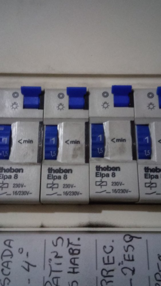

Aproveitando o topico, temos um automático de escada que avariou (não desliga), anexo foto, poderei comprar um igual e substituir? É que estavam a falar de automático led e fiquei confuso?
Falando na substituição para alem de desligar o geral tenho de ter algum cuidado especial?
Já fiquei a perceber como está a funcionar a iluminação.
Sou da opinião de ficar como está, também não são assim tantas lâmpadas para que a mudança dê retroativos.
Quanto à troca do automático de escada, desligue o DCP da EDP (caso ainda não tenha dos novos) e faça a troca. Em todos os casos se não tiver à vontade para mexer no Quadro Elétrico chame um eletricista que muda isso num instante!
Cumps!

Esse automático de escada é normal, pode adquiri-lo em qualquer loja/armazém de material elétrico.
Deve adquirir um igual para não ter de alterar as ligações eletricas, pois nesse modelo as ligações são por baixo, e em outros modelos as ligações são por cima.
Deve verificar tambem se não tem nenhum botão preso nesse circuito, senão vai voltar a queimar.

Ok. Obrigado.ENERGY Escreveu: 22 fev 2018, 20:04 Deve verificar tambem se não tem nenhum botão preso nesse circuito, senão vai voltar a queimar.
Quando recomenda a verificar os botões é os interruptores das escadas (podem não estar a ligar e desligar bem), certo?
Re: Optimização de Consumo eléctrico num prédio
Sim, pode algum ter ficado preso. No fim de instalares o novo automático de escada percebes isso facilmente, se estiver sempre a ligar é porque tens algum botão preso.
