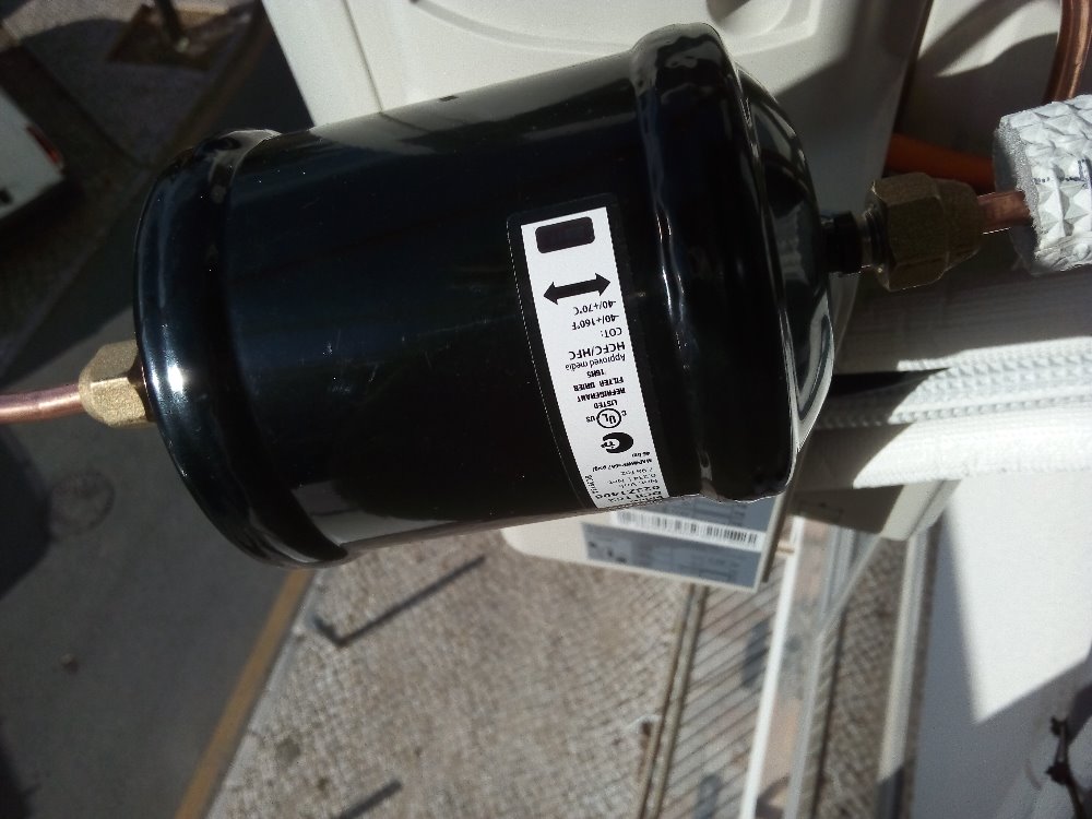

Bem, o que vou expor não é da minha área de trabalho, daí eu vir aqui pedir a vossa ajuda:
Em tempos um amigo na remodelação da sua casa mandou fazer uma pré instalação de ar condicionado na sua casa, agora que tinha uns cobres comprou uma maquina exterior para 2 interiores.
chamou de novo a mesma empresa que fez a pré instalação para fazer a montagem e ligação das maquinas, qual não foi o espanto dele, quando depois das maquinas instaladas o Técnico lhe disse que a tubagem estava com humidade, e que tinha de instalar uns filtros, logo o orçamento iria aumentar.
Conversa e mais conversa, e ficaram de lhe enviar o orçamento desse filtro que anexo.
Ele mandou avançar com a montagem desse filtro, mas sente-se enganado, pois o preço do filtro e respetiva montagem do mesmo foi alta.
Pergunto se não havia outra forma mais económica de limpar essa umidade sem ser com a instalação deste filtro, e se o Técnico não tinha por brio profissional ter informado o cliente antes da instalação de que a tubagem estava com umidade? ou isto é pratica corrente, instala-se as maquinas e depois informa-se o cliente, deixando este com a corda no pescoço.
Aqui vai anexo imagem de filtro, qual o preço deste filtro no mercado?

Se tinha humidade é porque não ficaram em carga.
A limpeza da tubagem é bera de se fazer, mas nada que não se faça.

Claro os equipamentos não ficaram em carga porque não havia "guita" foram feitas só as pré instalações, e agora com o tempo, quando vai havendo "guita", assim se vai instalando os aparelhos.
Aqui o problema do meu amigo, foi não testarem as tubagens antes de instalarem os aparelhos, e só lhe dizerem depois dos aparelhos instalados, deixando-o, "entre a espada e a parede" e claro depois levarem o preço que lhes apeteceu por mais a instalação deste filtro, pois o preço da montagem sem filtro já estava previamente acertado.
Por isso ele gostava de saber no mercado, mais ou menos qual o preço deste filtro, para ficar a saber se foi ou não enganado, visto que ele vai ter mais aparelhos para instalar nessa casa, e está com receio de voltar a chamar o mesmo instalador e de voltar a ser enganado, se é que foi, tudo depende do valor do filtro, pois a montagem deste filtro ele diz que foi bem rápida.

Caro Raminhos, sendo o mesmo instalador que fez a pré-instalação o seu amigo deveria obrigar a suportar todos os encargos devido à incompetência da empresa.
Se tem humidade dentro da tubagem, ou a deixaram despressurizada ou aberta à intempérie em obra ou mesmo em oficina até à montagem.
Deveriam ter soprado a instalação com azoto, e ter feito uma boa desidratação através de vácuo.
Duvido que só com o filtro a instalação fique bem desidratada, ainda por cima unidade multi, mas cada caso é um caso.
Anyway um filtro secador de duas vias, equivalente ao da imagem anda na volta dos 75 €.

Pois é, quem colocou a tubagem não a selou devidamente, e deve ter entrado alguma humidade na tubagem.
O preço da montagem e ligação dos equipamentos já estava acertado, o problema veio depois com a historia da humidade, que custou mais 150€ filtro e respetiva montagem do mesmo.
Logo o meu amigo achou que estava a ser roubado, pagou a pré instalação + montagem e ligação dos equipamentos + 150€ filtro e montagem deste.
Outra pessoa desse meu amigo disse-lhe que o filtro era barato, e que custaria entre 10/20€, daí ele achar que os 150€ era um roubo.

Boas.
O filtro secador em questão não pode ter custado isso (10/20 €), mas também não custa 150!!
Os links que foram colocados no post anterior com os filtros são de uma via (para sistemas só frio) e não de duas (para sistemas reversíveis), pois são mais caros.
O problema é que não deve ficar resolvido só pela colocação do filtro, mas pode ser que tenha pouca humidade ...

Bem, o homem já está maluco por ter gasto mais 150€ que o previsto nesse filtro, agora se diz que o assunto pode não ficar resolvido, o homem se isso acontece vai-lhe dar um treco.
Eu estive lá em casa desse meu amigo à uns tempos atras, e lembro-me de ter visto que as tubagens estavam apenas cravadas uma só vez, aparentemente com uso de um alicate, logo não devidamente seladas.
Este filtro fica instalado definitivamente, ou vai ter necessidade de ser retirado após algum tempo de instalação?
O sistema segundo ele diz, neste momento encontra-se a funcionar normalmente.
Quanto mais secagem estiver a fazer (mais movimento de fluido/trabalho do compressor), melhor.
Após secagem deve ser retirado/substituído depende do tipo de instalação e equipamento. Uma dica:
Em caso de humidade, o seu amigo que deixe o equipamento a trabalhar em calor com um setpoint acima da média (+- 25 ºC) durante sensivelmente 24 horas sem parar. Caso a máquina deixe de fazer calor, quer dizer que a humidade ainda se encontra dentro da instalação.
