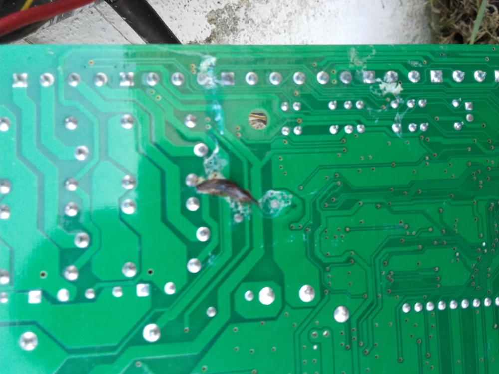

Boas, tenho um portão BFT,com dois motores, penso que seja assim que se chama. A central avariou. O modelo é o Libra-R
O técnico que lá foi disse me que tinha que ser uma central nova :( .Pelo que o técnico disse, centrais deste modelo 24V é difícil arranjar.Alguém me sabe dizer alguma casa que venda este tipo de material, para ver se arranjo alguma coisa em conta? Sem ser da BFT, que essas eu sei o preço e upa!upa!
Obrigado,
Speed2

Se o tecnico disse, esta dito.
Disse a possivel causa?
Por norma a causa mais provavel é a bicharada que se aloja na placa e danifica as pistas. Foi esse o caso?
Central de 24V são quase todas, se ele se estava a referir aos motores já é outra coisa.
Confirme a causa e se é a placa ou os motores.

Amigo
bem vindo ao clube uma maldita lesma também veio fazer estragos.
sintoma, uma das portas não fechava, foi ver era o rele danificado.
Depois meti um rele que em vez de 24v era de 12 (acho que foi isso) ou já estava, danifiquei o integrado unl2000 (controla motores de passo).
Substitui o integrado e rectifiquei uma pista mas ligar liga, mas quando dou o start no comando ele inicia mas a voltagem nao começa a aumentar para o portao.....os motores nem mexem e por vezes aparece o err16 e esse integrado aquece um bocado....
Lá vou ter que desembolsar por outra Thalia a mais barata que vi foi de 147 euros. Aconselham da concorrência? Custo?
Já agora alguém me sabe dizer como funcionam os fins de curso dos Phobos BT o veio tem algum iman e que sinal vai pele 3º fio 24V quando atinge o fim de curso?
