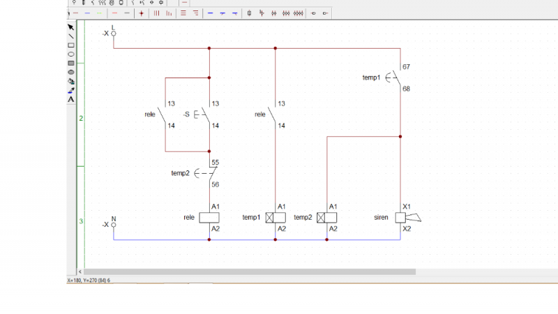

Preciso fazer um esquema de ligação para uma sirene, onde em um dado momento do dia irei acionar manualmente e quero que ela desligue após 5 ou 7 minutos, como faço isso?
Preciso energizar um temporizador e dai 5 minutos ele dispare a sirene. Depois de disparada, a sirene e todo o esquema deve ser desligado após 15 segundos da sirene tocando.
Tenho uma a sirene 110v/220v,
Se alguém puder me ajudar eu agradeço muito. Desde de já agradeço e espero a ajuda de alguém.

Re: Ligação Sirene
Boa noite,
Quer fazer isso tudo em só botão?!!
Quer puramente electromecanico ou colocar um rele programavel??
Também Há Interruptores horários que fazem algumas dessas funções, se há algum que tenha essas funçoes todas, não conheço, mas poderá haver, mas isto se quiser tudo em horarios fixos.

Re: Ligação Sirene
Que fazer de uma forma mais barata e mais durável.
Vou usar esse sistema de uma a duas vezes no dia.
Esta sirene é para avisar o término de um processo. A pessoa irá apertar o botão para começar a contagem e depois de 5 minutos a sirene toca pra avisar que acabou e se desliga junto de todo sistema após 15 segundos de ter tocado.
Se conseguirem me ajudar agradeço.
Os time's digitais e analógico não deram certo, porque precisava da pessoa desligar o sistema manualmente e acabavam as vezes ligando novamente sem necessidade.
Aguardo ajuda, obrigado!

Boasrogermani Escreveu:Que fazer de uma forma mais barata e mais durável.
Um botão de pressão
Temporizador a 300s (média)
Temporizador de 15s (média)
Sirene
Relé
Másrio

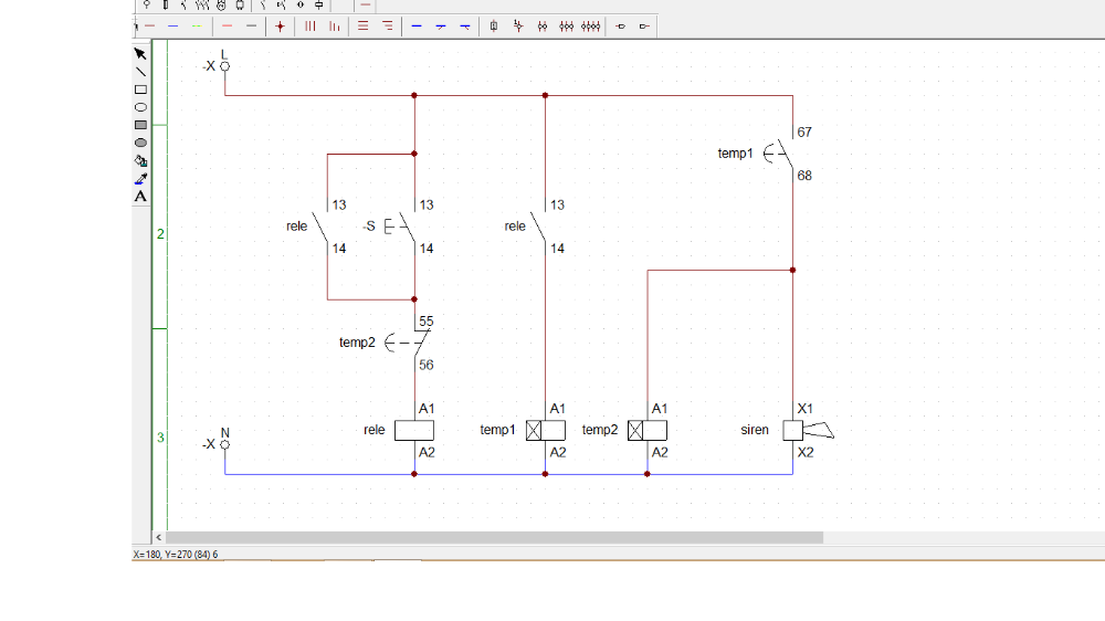

segue ai esquema, a numeração não vai corresponder a realidade, tenha só atenção a natureza dos contactos. já foi ensaiado e funciona.

Boa noite,Duzia12 Escreveu:Esse esquema parece não estar bem
Aceito sugestões e alterações como é óbvio.
Mas que funciona como o colega pediu isso funciona.
Mas porque diz que não está bem?

Boa tarde,rogermani Escreveu:maceira.87 Escreveu:Boa noite,Duzia12 Escreveu:Esse esquema parece não estar bem
Maceira boa noite!
Para não ter erro, quais os componentes que terei que comprar?
Grato,
Roger
Como o parceiro Mário disse, um relé (de dois contactos basta) com alimentação a 230V, e dois temporizadores com dois contactos (1 NO é 1 NC) com alimentação também a 230V. Cumprimentos
Re: Ligação Sirene
Boa tarde!
Dá uma olhada na imagem abaixo e me fale porque não funcionou.
No aguardo!
Grato,
Roger
