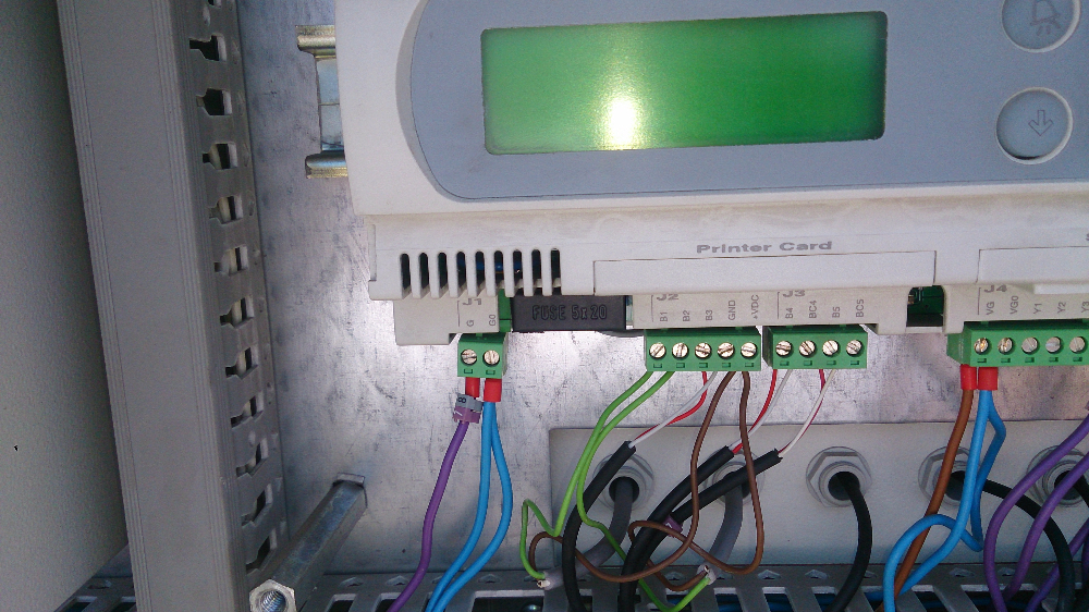

Viva pessoal,
Tenho um chiller Daikin EWAP100CAYNN---C, em que a entrada analógica J2-B2 está queimada(entrada do tradutor de pressão da alta: 4...20mA). Alguem sabe dizer-me a passaword de acesso de serviço para mudar a entrada analógica por outra disponível?

Obrigado Mário. É mesmo a entrada analógica pois foi invertido o sensor da alta pela da baixa e a corrente, independentemente do sensor, caía para os 3mA. É possível então alterar a entrada? Obrigado

Experimentaste com outros sensores? . 4-20mA, como dás 3mA de leitura o sistema pode dar alarme e pára. Utiliza dois simuladores de 4-20mA nos dois sensores e testa.

Já confirmei, é de facto a entrada do PLC que está com problemas. Vou ler o manual a ver se há forma de a mudar por outra.

O PLC é da Carel?

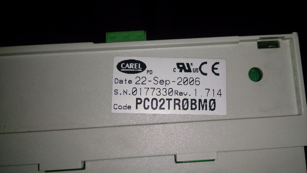

Re: Entrada analógica Daikin
Viva Mário,
Sim, é da Carel.
Em anexo, remeto fotos do "bicho".
Sim, é da Carel.
Pois é, é carel, e creio que o tipo 2 acabou. Por um acaso é de máquina de corte a laser?

- Mensagens: 8139
O tipo 2 (PCO2) creio que é agora o "3" (PCO3). Ok, o teu é mesmo avac. Tenho alguns chillers em corte a laser, e o comando é muito rigoroso em pressões e temperaturas (temp. da agua é com delta de 0.2ºC na saída) tem válvula reguladora, e duas electroválvulas de injecção de gás quente para controlo, assim como mede a condutividade da agua e o caudal. É uma unidade bastante complexa em comando (programa com pass de fábrica e sem hipótese de copiar).BLima Escreveu:Desculpa Mário, mas não percebi a questão. Este PLC está instalado numa unidade de AVAC.Mário Escreveu:Boas
Problema resolvido! Era uma resistência smd que tinha caído do circuito,dessoldou-se com um calor e não estava adeixar passar o sinal. Já está a funcionar
