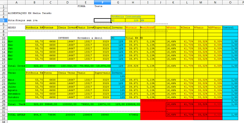

Ficheiro que permite estudos sobre tarifas elétricas.
Teste.xls
(24.5 KiB) Transferido 422 vezes

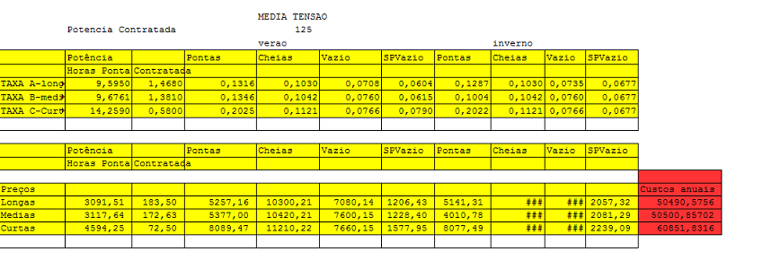

Falta o manual?
As opções tarifárias são 3. em MT.
As de Longas Utilizações, Médias ou Curtas.
Conforme os consumos de 12 faturas anuais permite estudar a que conduz a menor custo.
Num caso geral a opção tarifária é a de médias utilizações
Neste caso o transformador é de 250 KVA e o contrato é 50% como está só a 30% reduz os custos com as taxas de potência.
