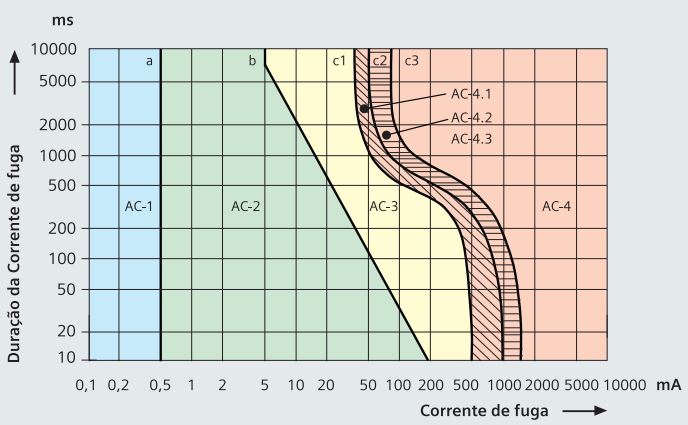

Pela analise do grafico eu não aconselharia ninguem a sugeitar-se ás condições sugeridas (I=3.2A ; t=0.2s), bem dentro da zona AC4, ou a quaisquer condições fora das zonas AC1 ou AC2

Repare que segundo o grafico, para correntes acina de 200mA e 10 ms entramos na zona AC3 e acima de 500 mA na AC4, zona de risco de danos irreversiveis.
Portanto para 3.2A, que corresponde aos 100 Ohms(dados fornecidos por si que eu não verifiquei) e para um tempo de disparo de 200 ms estamos garantidamente na zona AC4.

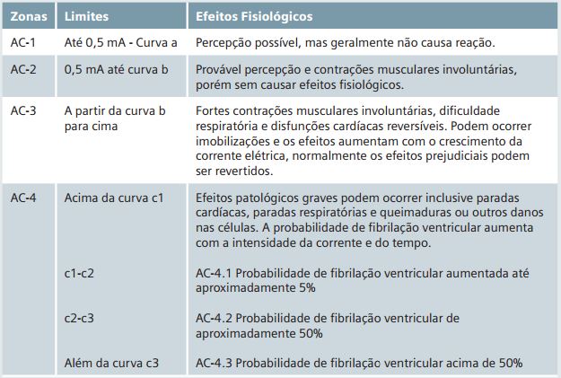

pelo grafico que tirei daqui:
http://www.industry.siemens.com.br/buil ... 0DR%20.pdf
o probllema mais urgente, é a fibrilação cardiaca, que sem a ajuda de um desfibrilador que deve ser aplicado dentro de 3 minutos apos o choque a pessoa fica com danos cerebrais irreversiveis ou morre. Em geral o coração não recupera sozinho dessa situação sem a ajuda da "máquina".

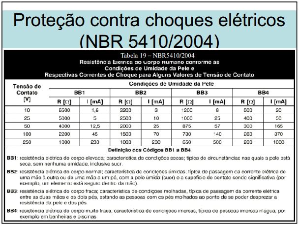

Pela tabela a seguir em condições normais as coisas parecem não ser tão más, mas ainda assim são preocupantes.
Nesta tabela e para condição normal numa pessoa algo transpirada a resistencia aponta para 1000Ohms (por volta dos 250V) o que corresponde á corrente de 230mA.
Ora esta tensão -250V- é suficientemente proxima da nossa -230V- para a tomarmos como adequada para a nossa analise, sobretudo se levarmos em conta que os valores de resistencia aí indicados refere-se á media, portanto se por um lado há pessoas com resistencia mais alta da indicada tambem haverá outras com o valor inferior, pelo que por questões de segurança convem pensar mais ultimas.
Ora sob estas condições o valor da corrente está acima dos 200mA, o que nos coloca na zona AC3 do grafico anterior, o que não é nada bom.
Entretanto se a pele estiver molhada então entramos na zona AC4, ou seja zona dos sarilhos!
