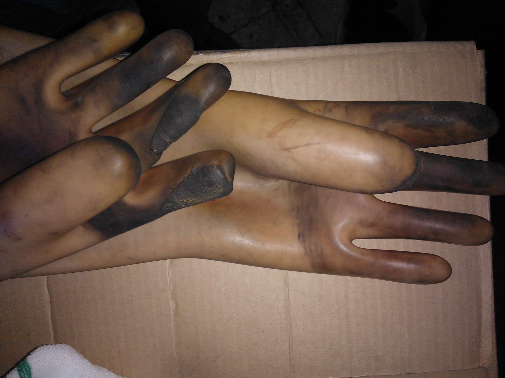

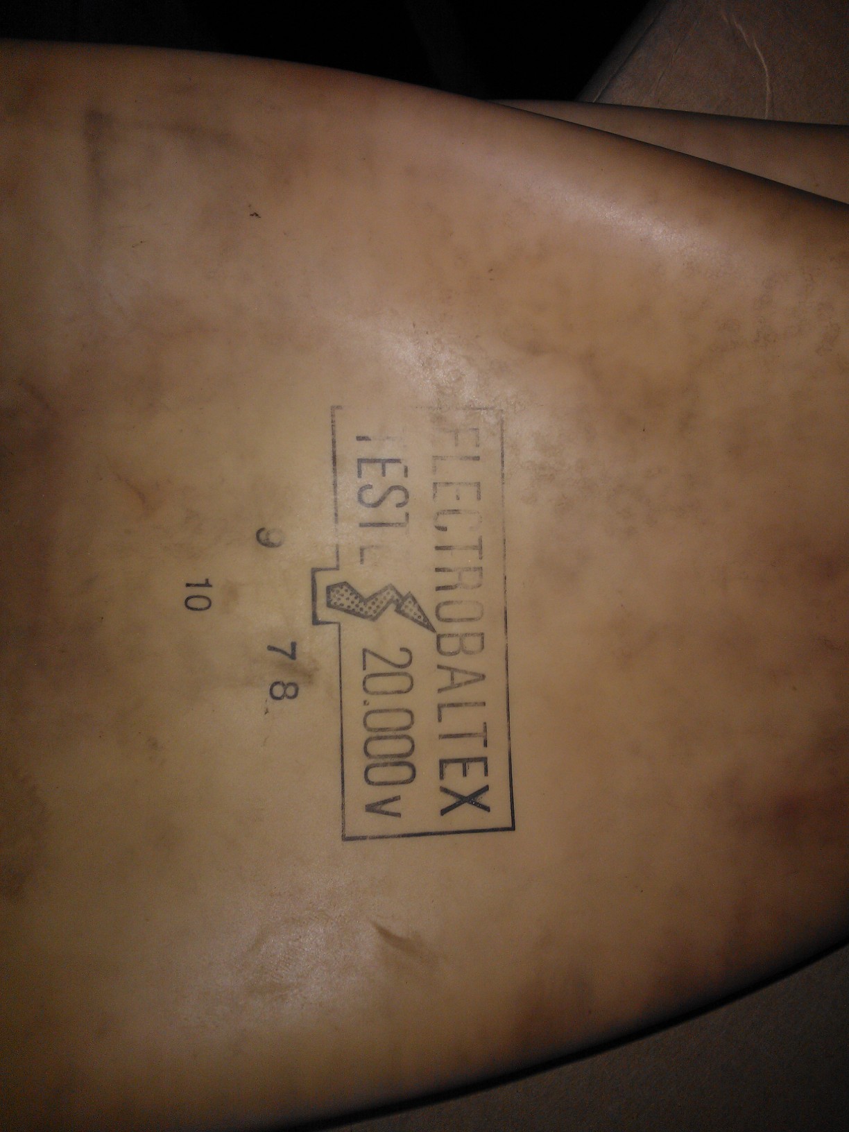

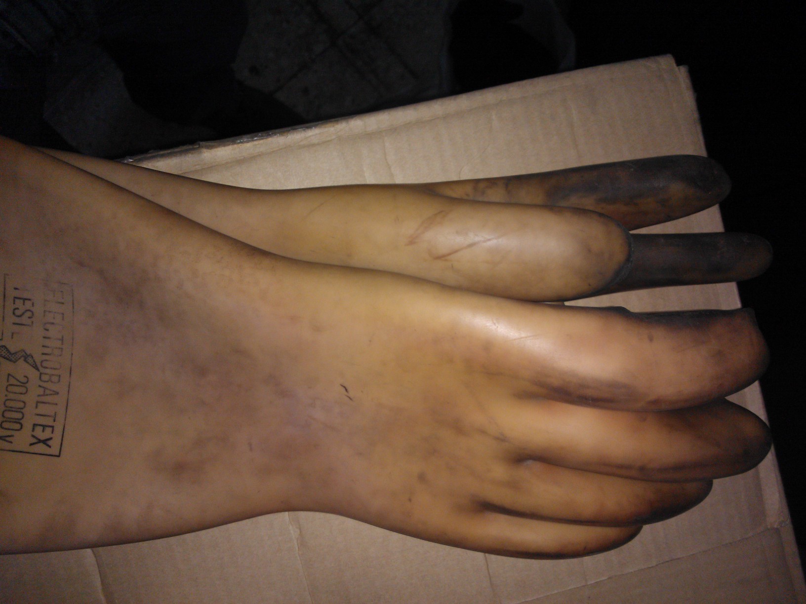

Re: Prazo de validade das luvas dieléctricas
E quando se pede as luvas, e olham com cara de (porque é que ele quer luvas, deve de ser é esquisito) e vêm com um saco, depois de aberto
são estas as luvas que têm? sim, ninguém as tem usado.
Nestas não é necessário o teste. A data é de 9 - 78 tamanho 10
Sem comentários.
Sem comentários.
