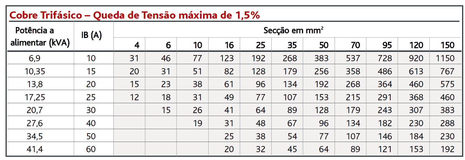

Viva
posso instalar um cabo Trifásico entre o contador e o quadro da habitação apesar de a instalação ser monofásica?
gostava de deixar a salvaguardado a possibilidade de no futuro mudar para trifásico. mas tenho receio que a CERTIEL não goste de ver as pontas dos fios desligadas.

Podes e deves e de preferencia XV 5 G 10
Mas vê os comprimentos máximos!!!

Atenção que se tiver tomadas no exterior da habitação, tomada no wc, termocumulador, etc, o ID tem de ser minimo 30mA, e não 300mA como diz o amigo "Duzia12"

tenho aproximadamente 70m de distancia o cabo XV 5 G 10 mantém-se?

Tem de se fazer as contas há por aí uma tabela, mas não chega!!!
Eu dizia um de 4x63A-300 mA e 2 ou 3 de 2x40A-30mA

Tudo depende da potência a contratar, mas no minimo a secção do cabo penso que terá de ser de 16mm para uma potência de 400/15A, devido à distância e respetiva queda de tensão.

Mensagem por Duzia12 » 12 jul 2012, 23:00
O problema é que se ele certificar para 20,7 KVA e contratar 6,9 KVA tem de justificar os cálculos para 20,7 KVA
e-------para 16 mm^2 dá 5% >>>1,5 %
Tem de ser 35mm^2

Atenção que, a não ser que já tenha mudado, a potência contratada terá de ser no mínimo 50% da potência certificada.
Ou seja se certificar a instalação para 20,7 kVA terá de contratar no mínimo 10,35 kVA.
