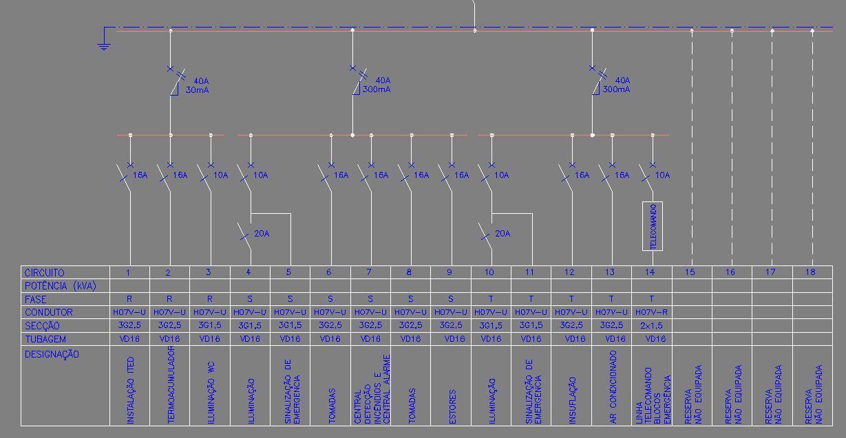

Boa noite colegas,
estou com uma dúvida em que gostaria de saber as vossas opiniões, numa cliníca dentária onde não irá ter mais que 50 pessoas, eu vou instalar blocos autónomos não permanentes, onde estes irão ficar a ser alimentados pela ilm normal do mesmo gabinete. Eu como nunca montei nenhum telecomando gostava de saber se a alimentação do mesmo tem que ser num dos circuitos de ilm normal ou pode ser um circuito direto?
No caso de serem blocos autónomos instalados no teto falso tipo «bandeira» onde se cola o pictograma fotolumenescente, uma vez que não podemos colar nada no respetivo bloco. Obrigado amigos

Boas_faisca Escreveu:Boa noite colegas,
O telecomando pode ser alimentado por circuito próprio.
Se não coloca pictograma na bandeira do bloco, coloca em cima da porta pictograma do tipo fotoluminescente.

Funcionamento do telecomando:_faisca Escreveu:Boas colegas,
eu pergunto num restaurante cuja lotação ultrapassa as 50 pessoas, só possui na zona dos lavabos um pictograma fotolumenescente e na zona do público nen sinal de ilm evacuação. Não são só os bombeiros a quererem alterar os blocos, tive também um cliente onde a higiene e segurança no trabalho obrigou a trocar os blocos autonomos não permanentes por permanentes e colocar pictogramas fotolumenescente por baixo ou ao lado do bloco autónomo, temos que nos precaver para mais uma entidade que anda por todo lado. Colegas só mais uma questão, eu estou a fazer a instalação eléctrica de uma clinica dentária, onde vou colocar blocos não permanentes nas portas, a minha dúvida é como funciona o telecomando em repouso, o cliente tem que desligar o disjuntor da ilm ou não será necessário? Obrigado
- É o dispositivo que coloca em repouso os blocos autónomos a partir de um ponto central;
- Este dispositivo só actua quando os blocos não estão alimentados pela rede;
- O estado da alimentação da rede anula automaticamente o estado de repouso dos blocos.
O modo de funcionamento do telecomando consiste no seguinte:
1º -Desliga-se a alimentação;
2º -Premindo-se o botão "EXTINTION" colocam-se os blocos em repouso.
Por exemplo quando se carrega no botão do telecomando a iluminação de segurança só passa ao estado de repouso quando se desliga a iluminação normal e quando for reestabelecida a iluminação normal a iluminação de segurança passa automaticamente para o estado de vigilância isto para evitar que por esquecimento não se carrega-se novamente no botão do telecomando.

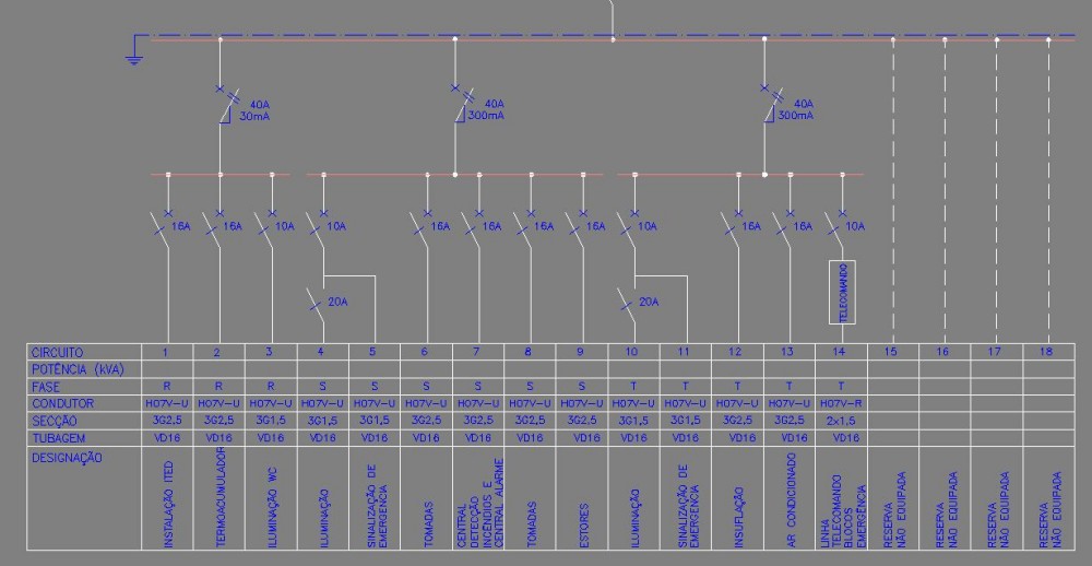

Como inicialmente também tive duvidas na forma de contemplar a situação relativamente à iluminação de emergência em lojas, resolvi a situação com demonstrado no anexo. Relativamente à forma de ligação dos automatos, existem certas marcas que providenciam o esquema de ligação dos telecomandos nos respectivos catalogos.

No esquema representado, apenas adicionava uma informação que parece importante para o tema deste post. Indicaria a ligação do telecomando aos circuitos dos blocos autónomos.
Por outras palavras, os blocos já têm o cabo de alimentação H07V-U 3G1,5 em tubo VD16, mas a esta canalização ainda irá acompanhar um cabo H07V-U 2x1,5 em tubo VD16 (tem de ser em tubo diferente por ser cabo de sinal) que vem do telecomando.

Boas!Duarte82 Escreveu:No esquema representado, apenas adicionava uma informação que parece importante para o tema deste post. Indicaria a ligação do telecomando aos circuitos dos blocos autónomos.
Este tipo de instalação (Com 2 cabos) dificulta bastante na parte de execução, isto porque o espaço existente para a entrada de cabos nos blocos autónomos é bastante reduzida, e se for utilizado cabo H07-U 5G1,5 visto que o cabo tem caraterísticas para a tensão mais elevada, e de acordo com as normas não terá qualquer problema.

Então faz transportar no mesmo cabo correntes fortes, e correntes fracas, sem qualquer separação fisica.
O problema dos Engºs dos Seminários, é que se entramos em pormenores muito especificos, eles não têm resposta, pois ainda são os Srs. do celebre 740/74, e depois os inspetores inspecionam de acordo com as RTIEBT, que têm algo de diferente.
