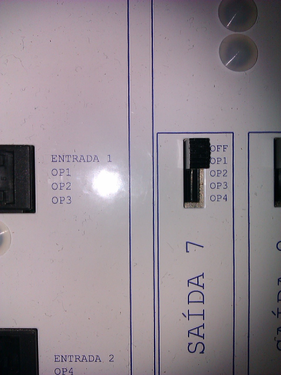

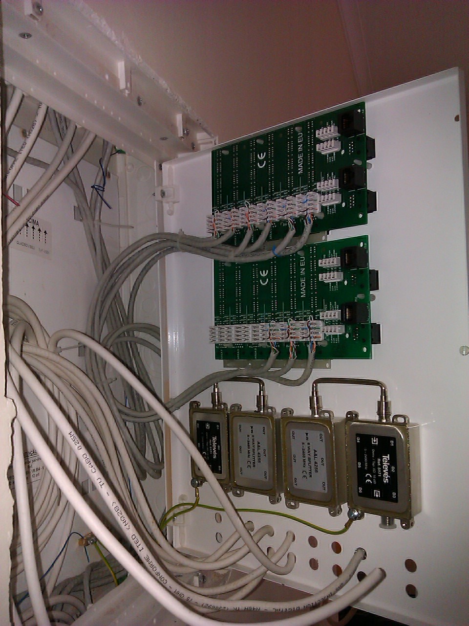

Alguém me pode dizer como se faz as ligações de rede na caixa ATI para todos os compartimentos? Aquilo tem lá 4 entradas que dá para derivar para as saídas mas há mais de 4 compartimentos com tomada na casa.

Basta colocares numa das 4 entradas, o par que chega do operador e colocares os cursores de cada saída/tomada encostado à esquerda.

Encostada à esquerda como assim (os switchs estão na vertical)? Na posição 1, 2 ou 3 (que é o que diz na entrada 1)?
Então se percebi, as saídas estão todas ligadas directamente às entradas dependendo só do switch seleccionado?

Então para baixo.

Obrigado. Vou testar daqui alguns dias quando meter internet em casa depois digo alguma coisa.
Já agora fica a imagem mais pormenorizada em anexo

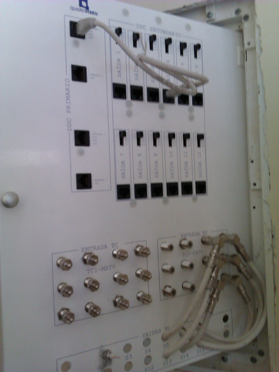

Estou a pensar meter sapo, meo ou cabovisão e queria saber se é possível que esteja disponível em toda a casa a internet via cabo, sem ser por wireless.

É possivel. Tens é de meter o router junto do ATI.

Sim, mas não quero meter o router lá dentro que aquilo não tem ventilação.

Boas, não metes o router mas podes lá meter o switch!

Só dá assim? Pensei que a própria ATI já fizesse de switch. Tá um bocado mal pensado o raio do Quadro.

Boas, um ATI é um passivo e não um activo.

Boas eu pensava que tambem dava mas depois de fazer uns testes no meu cheguei a conclusão que é presizo mesmo um router, ou swich
Então eu tenho um modem da internet ligado ao router e o router ta ligado as varias fichas do quadro ATI tendo net em todos os quartos 8)
