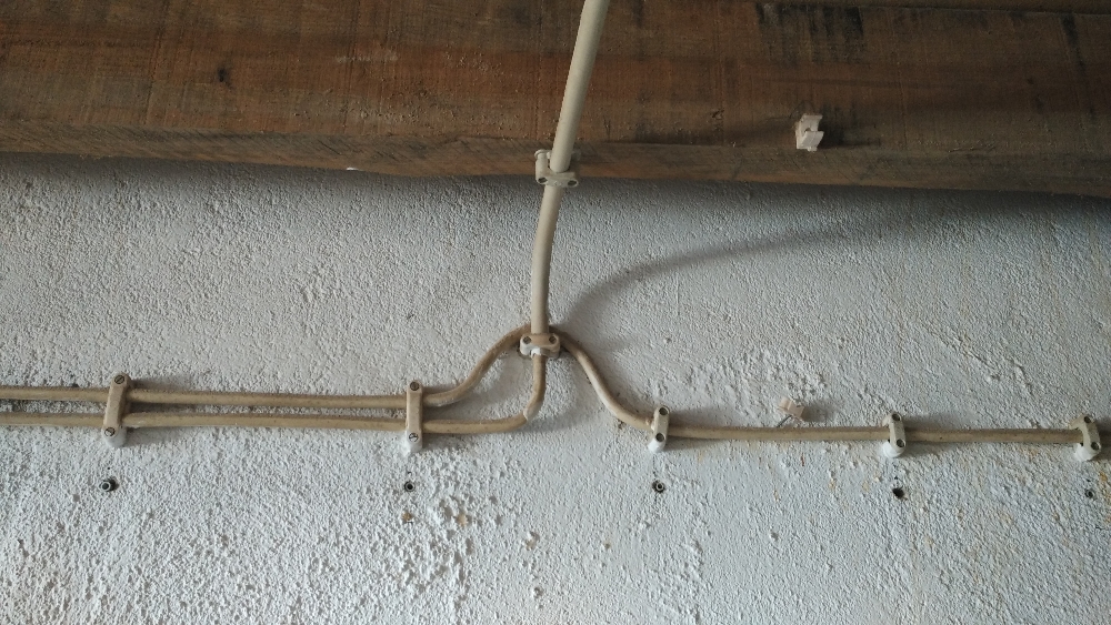

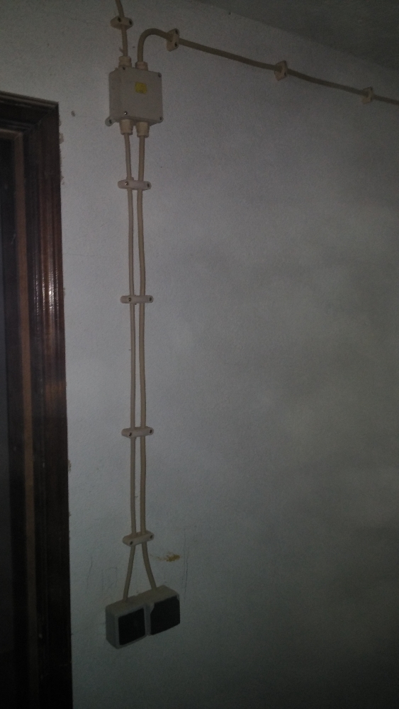

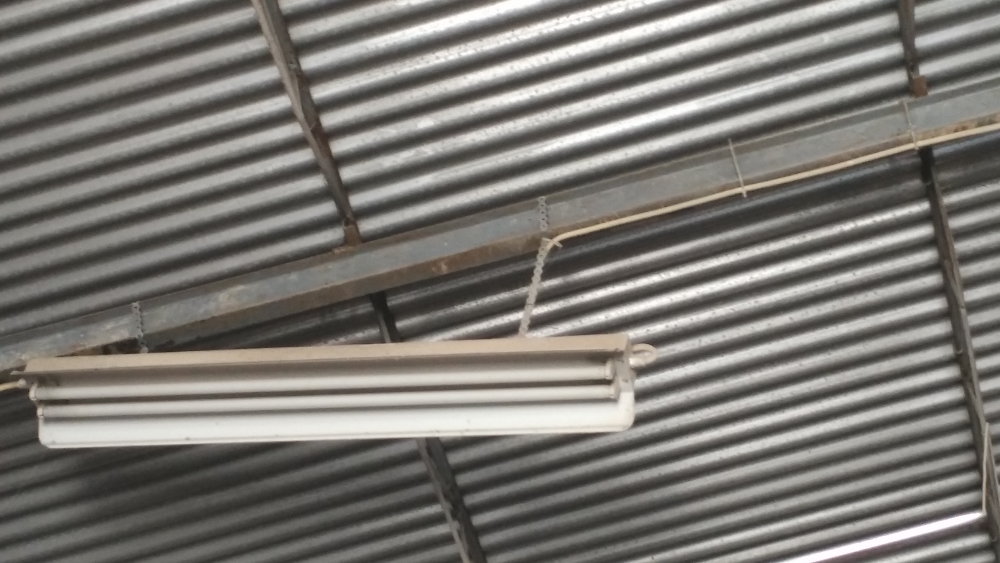

Num armazém com instalação elétrica feita há muitos anos mas sem ramal de ligação á EDP ( era abastecido pelo pavilhão ao lado), irei pedir a vistoria da Certiel para pedir um ramal á EDP. A duvida tem que ver se é permitido uma instalação elétrica conforme mostra as fotos, os cabos sem ik adequado, com o cabo preso abraçadeiras sem ser enfiado em tubo.

Em relação à duvida que migjac colocou não dá para saber se a instalação está em condições para a certificação com estas fotos. Para já as abraçadeiras que fixam o cabo da armadura não são aprovadas, mas de certeza que há outra partes da instalação que não estão de acordo com as normas, uma vez que a instalação já é antiga.

Aparentemente tem iluminação junto com tomadas, as armaduras já não aparentam estar em condições, será que têm ligação de condutor de terra, a estrutura metálica tem de estar ligada à terra, e garantir continuidade em toda a área, os cabos devem estar com braçadeiras, ou entubados, etc,etc.
