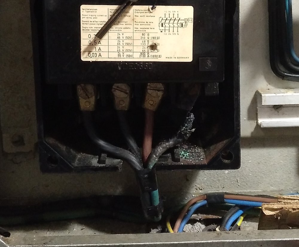

Para qualquer circuito indutivo monofásico o interromper do neutro com circuito em funcionamento queima o equipamento. Quem quiser tirar as duvidas é só ligar um projector de com uma reactância ferromagnética ignitor etc.. e tirar o neutro a meio do funcionamento. Ou msm uma armadura fluorescente com balastro ferromagnético.
A falta de neutro numa cozinha de uma escola queimou a iluminação fluorescente e alguns electrodomésticos.
Infelizmente ainda existem muitas instalações antigas sem a devida manutenção.
