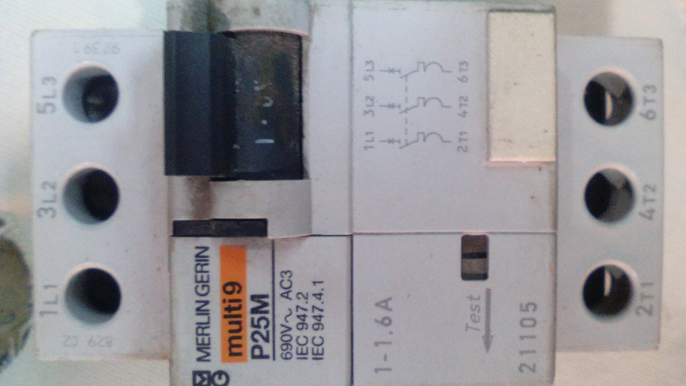

voltando a caravana, o que tenho ja colocado não chega é isso?
veja estas fotos, é isto que me pede?

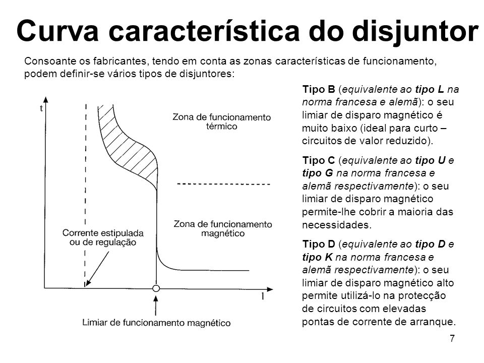

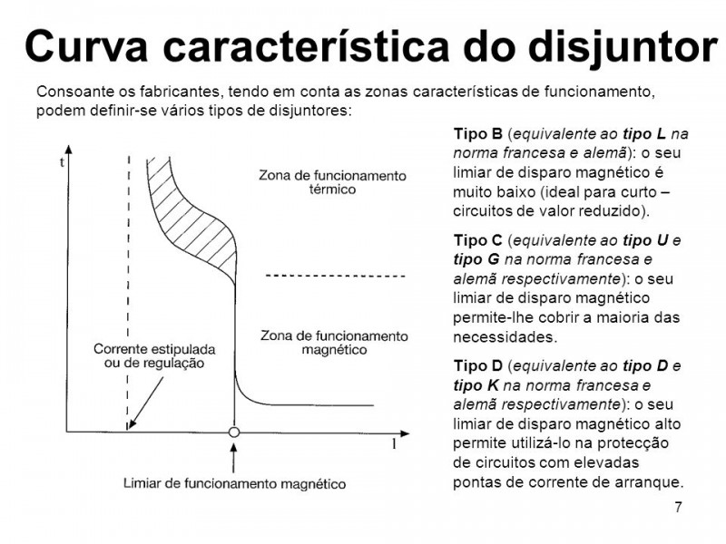

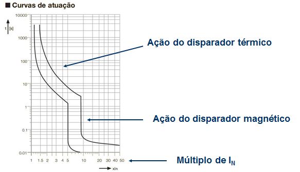

Na imagem aparece tripolar, mas é monofásiao a instalação da caravana.
As curvas são como no anexo.

Para que perceba em definitivo, temos que, com uma disponibilidade de corrente a montante tão apertada, segundo diz 10A,
pode inventar o que quiser que não vai conseguir ter selectividade para que dispare o circuito em avaria sem disparar o disjuntor do parque.
Conforme já lhe foi dito, deverá instalar um interruptor diferencial como geral e pode depois instalar quantos disjuntores quiser, por hipótese um por cada receptor.
Uma vez que não vai haver selectividade só usufruirá da vantagem de poder excluir qualquer dos circuitos, em caso de avaria, e manter todos os outros em funcionamento, mas não deixará nunca de ter que ir rearmar o disjuntor a montante em caso de curto ou excesso de carga.
Espero que todas as dúvidas tenham agora ficado esclarecidas, repare que ninguém aqui no forum o aconselhou a instalar a "porcaria" do disjuntor regulável que insiste em fazer constar das fotos.

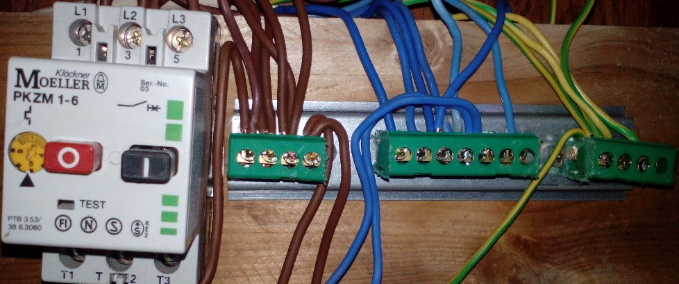

boa noite,antes de começar queria dizer, que acabei de chegar da minha caravana e por incrivel que pareça consegui :D
mesmo com a porcaria do disjuntor de motor.
Bem primeiramente tinha uma ideia,que foi por agua abaixo,devido a tantas opinioes divergentes aqui no forum,ou seja não cheguei a lado nenhum, primeiro porque o parque só fornece 6amps como frisei, logo apresenta uma tarefa dificil a minha ideia,depois colocar tudo separado,para quê? pois vou perder valores ,pois pelo que foi dito não consigo arranjar tal solução.(ou ninguem deu solução)
só dizer que já provoquei um curto circuito e disparou o disjuntor das tomadas no quadro da casa e não o diferencial,o que acontece nos parques(ninguem fica as escuras por minha causa) mas o que realmente eu pretendia porque felizmente o que acontece para ele desarmar é sobrecarga e nunca curto circuito, isso ainda não testei.

O colega utilizou um disjuntor motor Klockner Moeller PKZM 1-6 no entanto, penso, este disjuntor está descontinuado.
A questão que coloco é se alguém confirma e também se alguém tem um catálogo (antigo?) com as respetivas carcterísticas!
