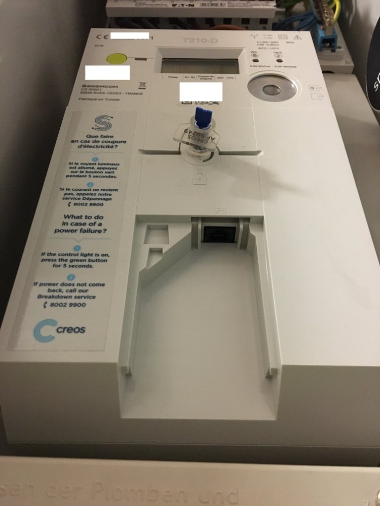

luisilva78 Escreveu: 01 dez 2022, 00:26 Não sei se ninguém olhou para a imagem do contador, mas a mim parece-me que este contador é trifásico:
Sendo assim, não sei porque insistem em aconselhar o "mltavares" a medir a potência com o dispositivo monofásico! (a menos que apenas seja necessário medir a potência de um circuito terminal e que esse seja monofásico - como referi num post anterior)
@mromeiro: não tem nada a ver com o sentido do fio castanho, tem a ver com o facto de a alimentação ser trifásica e a soma não poder ser algébrica e ter que ser vectorial. Experimente a fazer a soma vectorial e tire conclusões.
Desde já quero agradecer a todos pela vossa contribuição. Um particular salvé ao luisilva78 pelo seu não conformismo! O debate de ideias é isso mesmo, toda a gente contribui toda a gente evolui.
Toda a gente tem razão, menos eu! A verdade é que vocês desse lado não podem adivinhar como a instalação está feita na integra, e eu também não sabia, até ao momento em que o meu inconformismo me impeliu para investigar mais profundamente a integridade desta complexa instalação e cheguei a esta conclusão.

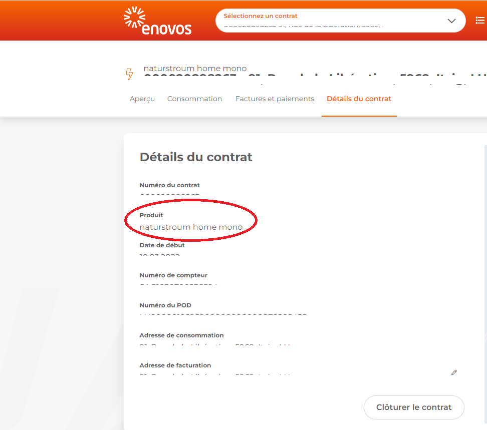

No caso da minha instalação esta com três mas tenho contatado tensão monofásica! Como podem ver na imagem que se segue...
Andei a investigar dentro do quadro elétrico e das ligações do contador e pude constatar que deste saem três cabos (castanho, preto e azul) e foi feito um shunt com outro cabo preto que liga por sua vez aos disjuntores, e por conseguinte temos três fazes e um neutro. E é por esta razão, que este tipo de instalação, causa tanta perplexidade.
Segundo o que me foi informado pela empresa distribuidora de eletricidade, no Luxemburgo não fornecem tensão em trifásico para clientes particulares (residências), esta tensão apenas esta disponível para empresas.

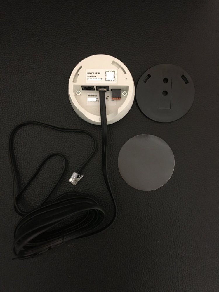

Em todo o caso, eu como sou um curioso invertebrado, e um fiel adepto do DIY vou estalar o dongle fornecido pela distribuidora e ainda vou testar os Shellys para ver quais as leituras que faz tanto em mono como em trifásico. Depois reporto.
Aspecto do Dongle Smarty+

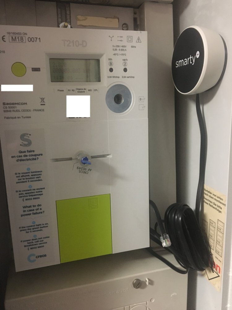

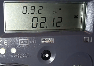

Pode tentar confirmar com os valores medidos pelo próprio contador.
Enquanto não chega o código de sergurança, pode usar o botão amarelo/verde que está no contador.
Se pressionar durante 1 a 2 segundos vai entrar em menus escondidos.
Depois para navegar para os menus seguintes, basta pressionar rápido.
Para entrar no menu desejado, voltar a pressionar longo.
Para sair, navegar até ao menu que diz sair (ou outra coisa idêntica de acordo com a língua), ou deixar o contador como está, que passados uns minutos volta ao normal sozinho.
Em alguns contadores tem a hipótese de verificar os valores instantâneos.
Coloco em anexo o exemplo de como faço no meu, mas que pode ser diferente de contador para contador.
