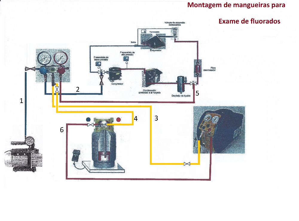

Aqui vai um esquema de ligação das mangueiras para ajuda na prova de Recolha do Óleo, da prática dos Gases Fluorados.

Vivam.
Acho que este diagrama não está bem...

tambem fiquei com essa sensação sobretudo porque não acho que seja necessário ter duas mangueiras ligadas na garrafa ao mesmo tempo e a bomba de vácuo juntamente com a baixa (?).

Bom dia.
Eu não tenho permissão para ver o esquema acima, no entanto já fiz o exame prático, e sim, temos duas mangueiras ligadas na garrafa. Uma que vem da bomba de recolha e entra na garrafa, na torneira de vapor, e outra que sai da torneira de liquido da garrafa, ao manómetro, que só se usa no final, para meter o fluido de novo na instalação.

O esquema de recolha esta bem feito.
