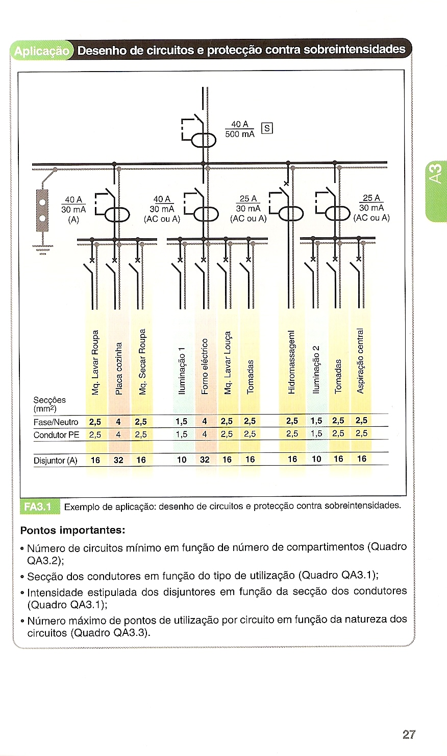

Olá joão Silva,
Embora pertinente e muito bem colocada a questão, parece-me no entanto um pouco redutora, isto é, não estamos limitados regulamentarmente, nem por outra forma, a fazer opção unicamente entre diferenciais de 30 ou 300 mA.
As Regras Técnicas impõem a utilização de dispositivos diferenciais de alta sensibilidade (IΔN ≤ 30 mA) em meia dúzia de situações, para aplicação em habitações, nomeadamente:
1) alimentação de luminárias e de aparelhos de aquecimento em certos volumes das casas de banho bem como aquecimento de água e banheiras de hidromassagem instalados nestes locais.
2) alimentação de condutores e elementos aquecedores embebidos nos elementos da construção dos edifícios.
3) as tomadas situadas no exterior, bem como as tomadas susceptíveis de alimentarem equipamentos móveis utilizados no exterior.
4) protecção dos cabos flexíveis que alimentem aparelhos móveis ou portáteis, onde o uso ou o envelhecimento desses cabos possam provocar a deterioração do isolamento ou a rotura do condutor de protecção sem que esses defeitos sejam detectados.
5) protecção das instalações em que as condições de utilização dos equipamentos eléctricos sejam severas, por exemplo, quando os riscos de humidade prejudicarem o bom isolamento dos equipamentos ou ainda quando a ligação à terra for aleatória.
6) quando a resistência do eléctrodo de terra das massas tenha um valor superior a 500 Ω no esquema TT ou quando a construção de um eléctrodo de terra seja, na prática, de difícil realização.
Excluindo estas obrigações competirá ao projectista propor uma instalação que salvaguarde a segurança e permita uma exploração confortável (as RTIEBT falam em aplicação de diferenciais gerais, parciais ou individuais).
A instalação ideal aproxima-se do proposto no HabitatPro (Vilela Pinto - Schneider Electric) do qual extraí um exemplo:
Como se pode reparar somente se utilizam os diferenciais de 30 mA (excluindo a entrada, evidentemente) e não me surpreende tal sugestão porque de facto actualmente os Regulamentos Europeus para aí caminham, como é o caso dos regulamentos Francês e Espanhol (para referir só dois, aqui próximos) que actualmente só permitem diferenciais de 30 mA.

Bem, na realidade mesmo em habitação não "carrego" todos os circuitos num único diferencial, nem é electricamente correcto, nem aconselhavel, mesmo em locais de habitação onde os utentes são da casa, pode originar momentos confusos, nomeadamente á noite.eng_jersilva Escreveu:caros colegas deixemo nos de dizer "eu em minha casa tenho e na do vizinho ja é diferente" penso que todos ja sabemos que existem instalações diferentes a nicel de execução..
gostaria que fosse feita uma abordagem as vantagens e desvatagens do tópico "diferencial de 30mA ou de 300mA"?
abraço joão silva
Por esse motivo, as regras foram alteradas nesse sentido nas regras tecnicas para locais de público.
Relativamente a ser 30mA ou 300mA... ou 500mA... isto não é á escolha do fregues.
A escolha de um diferencial depende da utilização que se pretende dar, e depende essencialmente de 4 factores fundamentais:
1. tipo de equipamento terminal
2. Valor da terra
3. Local de protecção, ou seja, nivel de potencial contacto com o referencial Terra.
4. Selectivade a jusante e a montante.
Ainda sobre a sensibilidade dos diferenciais, vou dizer algo que poucas pessoas conhecem.
Um diferencial com indicação de 300mA, não implica necessariamente que a sua sensibilidade seja de 300mA. E passo a explicar. A norma de fabrico dos diferenciais diz que a sensibilidade deverá estar entre 50% e 100% do nivel indicado no aparelho.
Por exemplo, se um diferencial tiver sensibilidade de 200mA, continua a vir marcado com 300mA.
Isto aplica-se para todos os diferenciais. Por isso quando o amigo Bluespirit afirmou que com dif da EDP de 500mA e o "nosso" de 300mA existia selectividade... pode não haver. Basta que o da edp esteja no seu valor mais baixo permitido ( 250mA ) e o nosso no mais alto ( 300mA ).
Por vezes acontece disparos entre diferenciais identicos e contiguos... muitas das vezes basta trocar a posição dos mesmos para resolver a questão.

Re: diferencial de 30mA ou de 300mA
Fica melhor um corte geral de 4x40 A e dois diferencias um de 30mA e outro de 300mA
Eu na realidade pensava para as máquinas de cozinha, usar o de 300 mA para não ser tão sensível, mas pelo que vejo nos livros do L.M. Vilela Pinto é tudo de 30 mA
Afinal qual a melhor solução??
Duzia12 Escreveu:Fica melhor um corte geral de 4x40 A e dois diferencias um de 30mA e outro de 300mA
Vilela Pinto???? não é aquele Sr que escreveu um livro com uma ilustração onde colocava um esquentador numa casa de banho????
pois bem ele la em casa so deve ter maquinas de lavar novinhas em folha e por isso que as coloca todas no 30 mA....
Mas para todas as casas/moradias/apartanmetos/Barracos em que comprem maquinas de lavar para lavarem diariamente e constatemente sem parar e só serão susbstituidas quando rebentarem o melhor e colocarem-no num diferencial de 300 mA.
Para quê 0 corte geral de 40A em vez do diferencial 40x300mA???? Técnicamente são iguais e sua hipotese é mais cara....
Agora imagine MAIS UM INTERRUPTOR uqe nao vai melhorar nem piorar a instalação num bloco(s) de apartamentos com 10 fogosou 20 ou 100... qual a diferença de custos?
