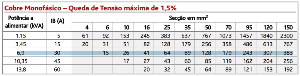

@lcmmonteiro as tabelas do Tiagolourenco20 estão correctas e nas condições que estão a ser consideradas deve se usar um cabo de 35mm2. Pode ser visto, por exemplo, nas tabelas da Certiel:
Como no caso de 20,7kVA trifásico, a corrente será a mesma, a secção também deve ser a mesma, sendo assim 35mm2.
A queda de tensão nestas condições é +/- 20V, que dá na casa dos 9%, por isso muito longe dos 1,5% que as RTIEBT obrigam.

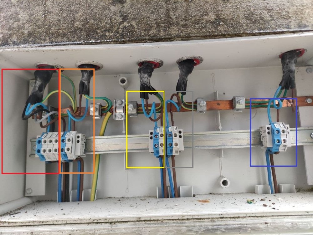

Eu não tenho contra trifásico, como mostra na primeira foto do tópico, o contrato que tenho é de monofásico de 6.9Kva.
A quinta é dos anos 60 e antes tinha utilização agricula e tinha trifásico, em 2002 existiu alteração de sítio dos contadores e foi refeito o sistema elétrico.
Como deixou de existir utilização agricula, mantiveram a possibilidade de trifásico mas desde dessa altura que passou a monofásico mas tem instalação para trifásico.
Desde que aluguei a moradia em 2018 que tenho problemas com a tensão que chegava ao contador, rondava 200v, por vezes 180.
A E-Redes concluiu a obra de substituição do ramal no sábado e passei a ter os 230V no contador.
Fui testar as voltagens em casa e dei conta da queda de tensão no cabo e entretanto percebi que o dimensionamento da secção dos cabos está mal feito.
Entretanto fui falar com o senhorio e mostrou-me a certificação de trifásico 20.7kva para a moradia onde estou mas que pelos vistos está completamente ilegal.

@luisilva78 , a verdade é que isto foi certificado nestas condições, não existiu qualquer tipo de alteração desde dessa altura.
Só queria ter a certeza da secção dos cabos e da ilegalidade da instalação para poder falar com o senhorio e explicar a situação porque fica complicado dizer que existe irregularidades numa instalação depois de 20 anos de ter sido certificada

Mensagem por Tiagolourenco20 »
Segue foto mais nítida.
A vermelho é o que vai para a moradia onde estou.
Certificado para trifásico 20.7KVa mas está a monofásico 6.9KVa, passa de 10mm para 6mm e faz 80 metros até ao dcp.
O restante está certificado para monofásico 6.9Kva com os respectivos dcp a 15-20 metros.
Na tabela a distância máxima para 6mm são 15 metros, logo as restantes certificações estão correctas e no meu caso a certificação saiu no sorteio.
