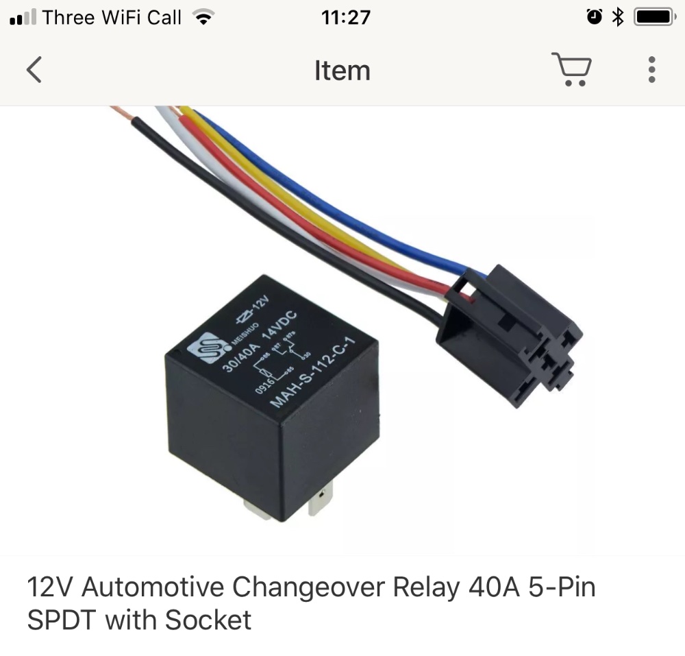

Boa tarde
Tenho este
miguelcosta
Mensagens: 86
Registado: 08 jun 2008, 14:44
Localização: leeds uk
Enviou: 4 vezes
Re: Substituir lâmpada de 21w de automóvel por resistencia
Mensagem por miguelcosta »
Boa tarde
Tenho este
Rele
Rele
Mensagens: 8150
E com esse relé, não consegues que faça o contacto invertido como queres?

Como mostrei nos esquemas só consigo se associar uma lâmpada de 21w em paralelo com a bobina .
Na situação sem relé consigo medir 12v, quando substituo pelo relé não apresenta tensão, quando meto a lâmpada em paralelo com a bobine apresenta 12v
Acho que a bobine do relé não dá para substituir a lâmpada no sistema do carro
Deve ter algum tipo de sistema para prever estas situações e para não se andar com alterações
Mas para além de precisar de resolver o problema está situação está a intrigarme porque não consigo explicar a mim mesmo o porquê de não funcionar

4º Se com o relé em contacto invertido não dá, não creio que vá funcionar sem alterar alguns parâmetros, ou os conseguires simular.

Eu perguntei porque pelo pouco conhecimento que tenho e, nem tão pouco sei qual é o modelo do carro mas, normalmente tem um interruptor ou no manipulo das mudanças ou uma ficha na caixa de velocidades.
Pelo que entendi neste já tão vasto tópico, o problema é a luz acender em ponto morto e não acender quando engrena a mudança de marcha atrás mas, a conversa já em tantos pontos que sinto-me perdido.
Tendo voltar ao inicio da conversa, se isto acontece tem pelo menos um fio trocado ou no interruptor ou na ficha, penso eu que assim seja em condições normais, pois o interruptor coloca corrente na lâmpada na posição errada.
Penso que o mais simples está a ser desviado por outros caminhos mas, friso novamente, pode ser apenas a minha compreensão.

uma nota: o circuito original é dimensionado para uma lampada de 21W; se pretender substituir a lampada por uma resistencia, ela terá tambem de ser de 21W ... com a diferença que os 21W da lampada estão contidos dentro da ampola dela; numa resistencia, além de ser volumosa, a potencia é dissipada pela sua superficie... 20W é a potencia de um ferro de soldar para pequena electronica... onde é que vai colocar a tal resistencia?
