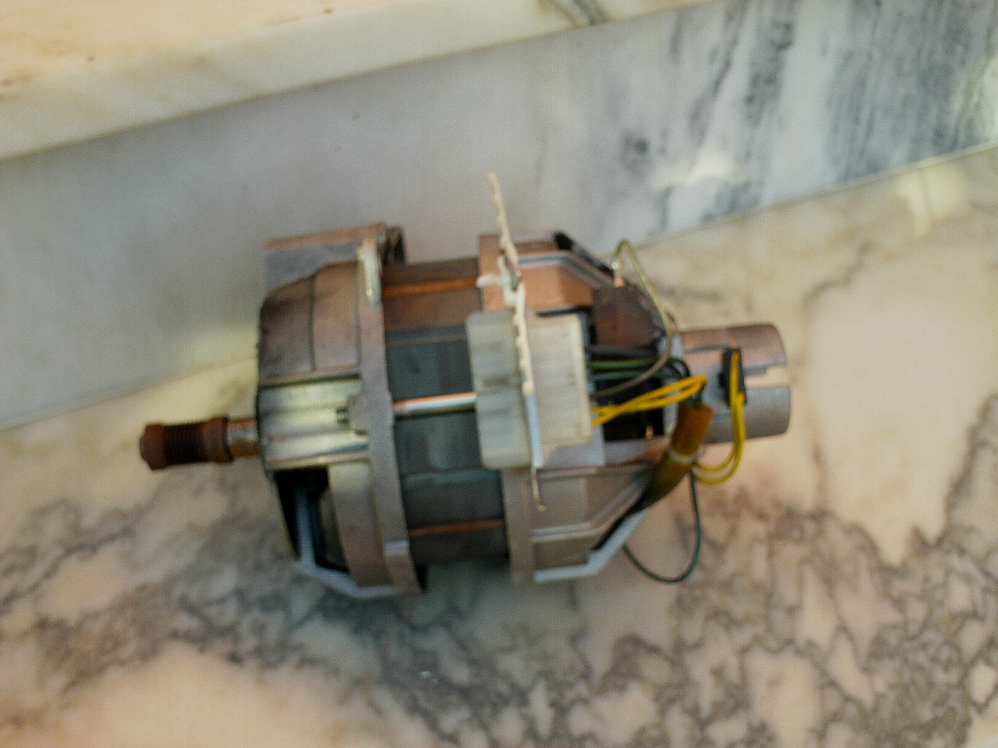

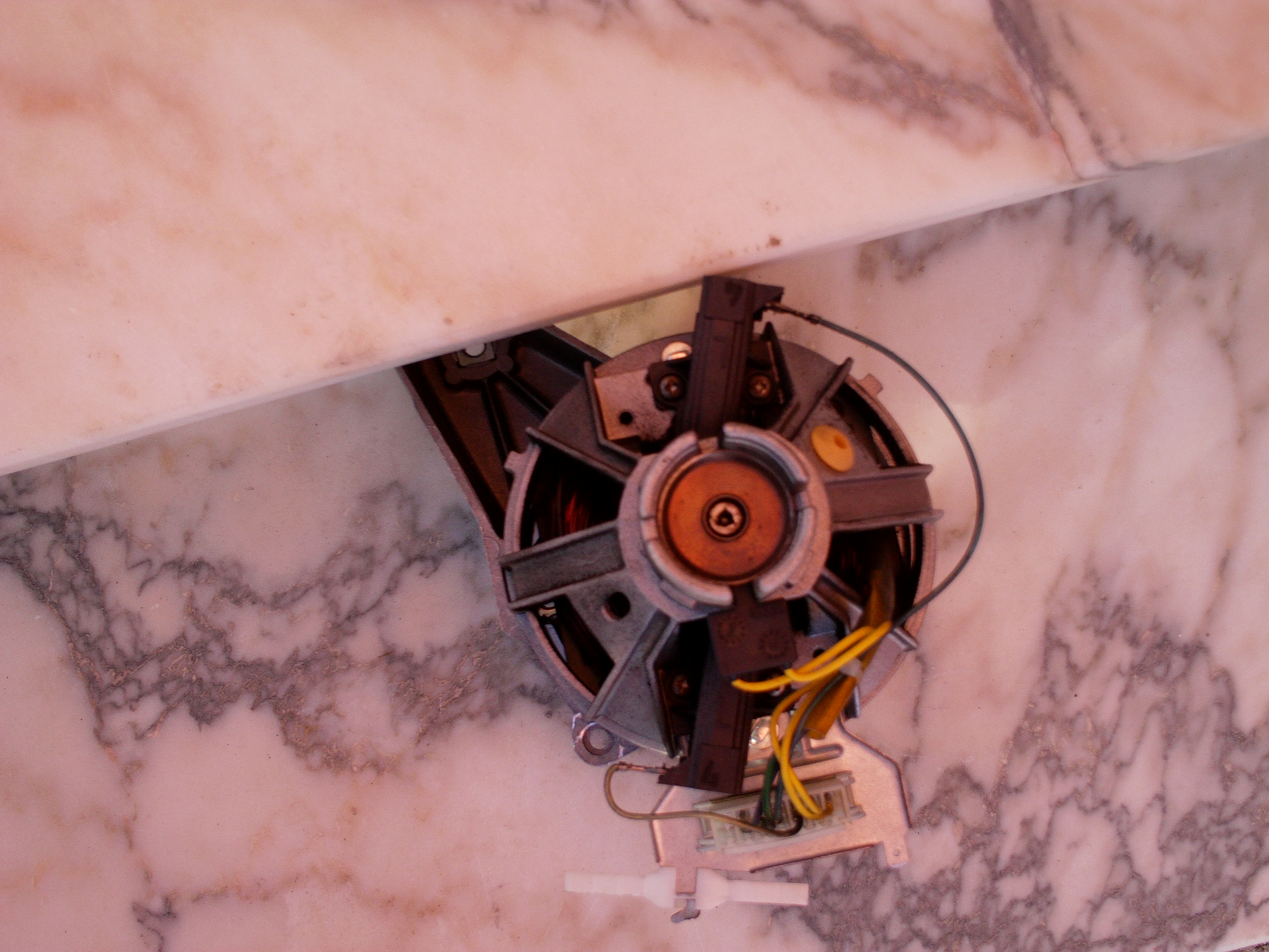

Bom dia
Um dia destes desmontei uma maquina de lavar roupa, retirei-lhe varias peças, entre elas o motor.
podem-me dizer que aplicaçao lhe posso dar como motor, ou como gerador??

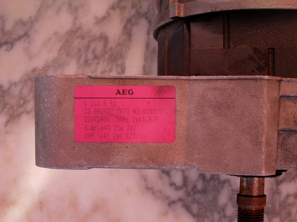

Como não deve ser de imans permanentes não é bom para gerador!
Como deve ser 230V e com uma elevada rotação também não é bom para motor dentro do contexto.

O motor é com escovas?
luiscrespos
Mensagens: 6
Registado: 08 mai 2010, 17:27
Localização: Braga Portugal
Re: motor de maquina de lavar
Mensagem por luiscrespos »

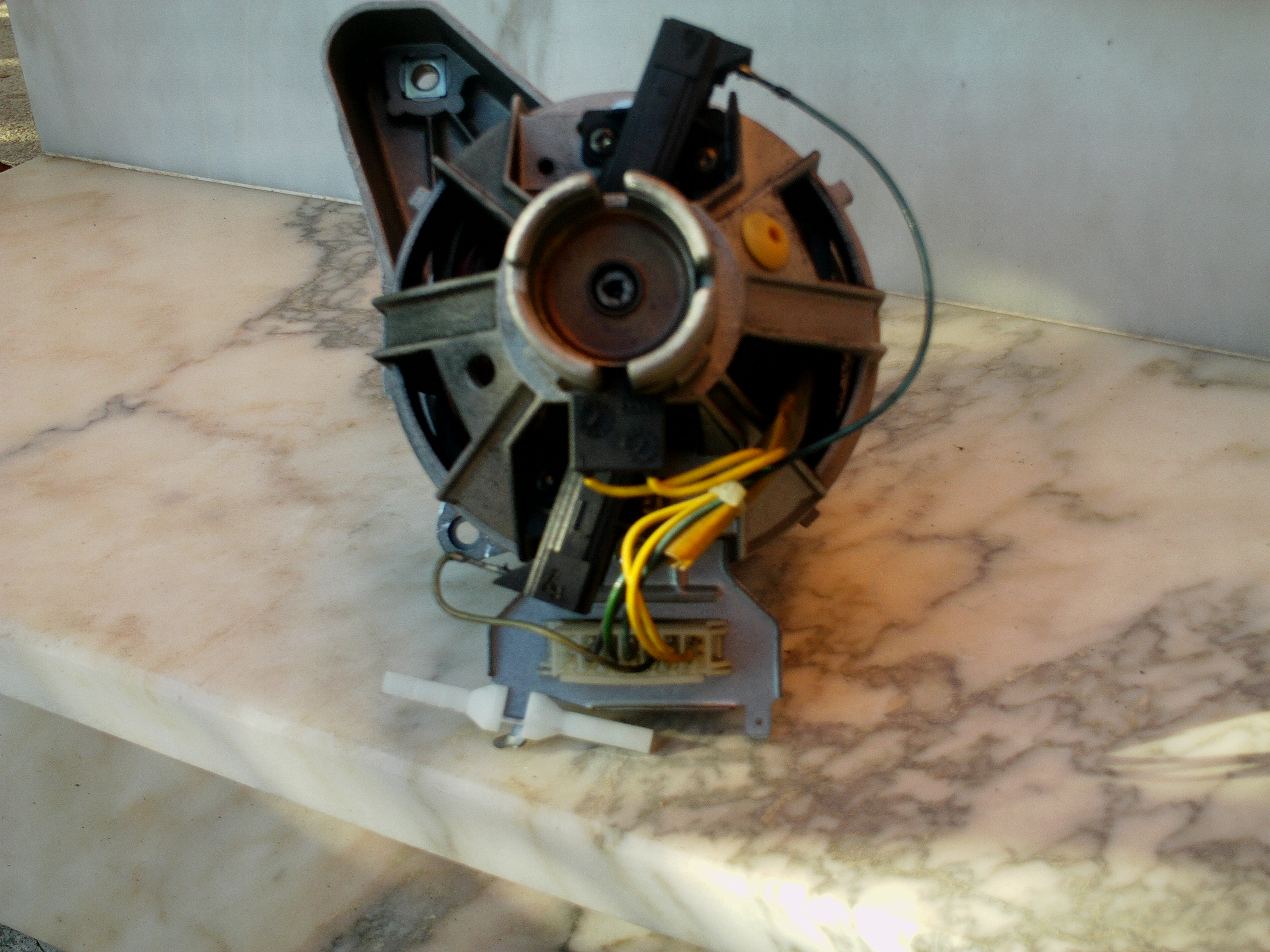

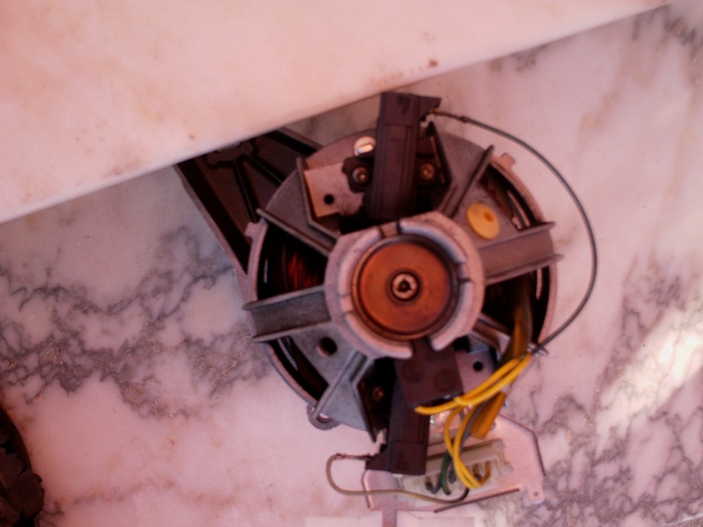

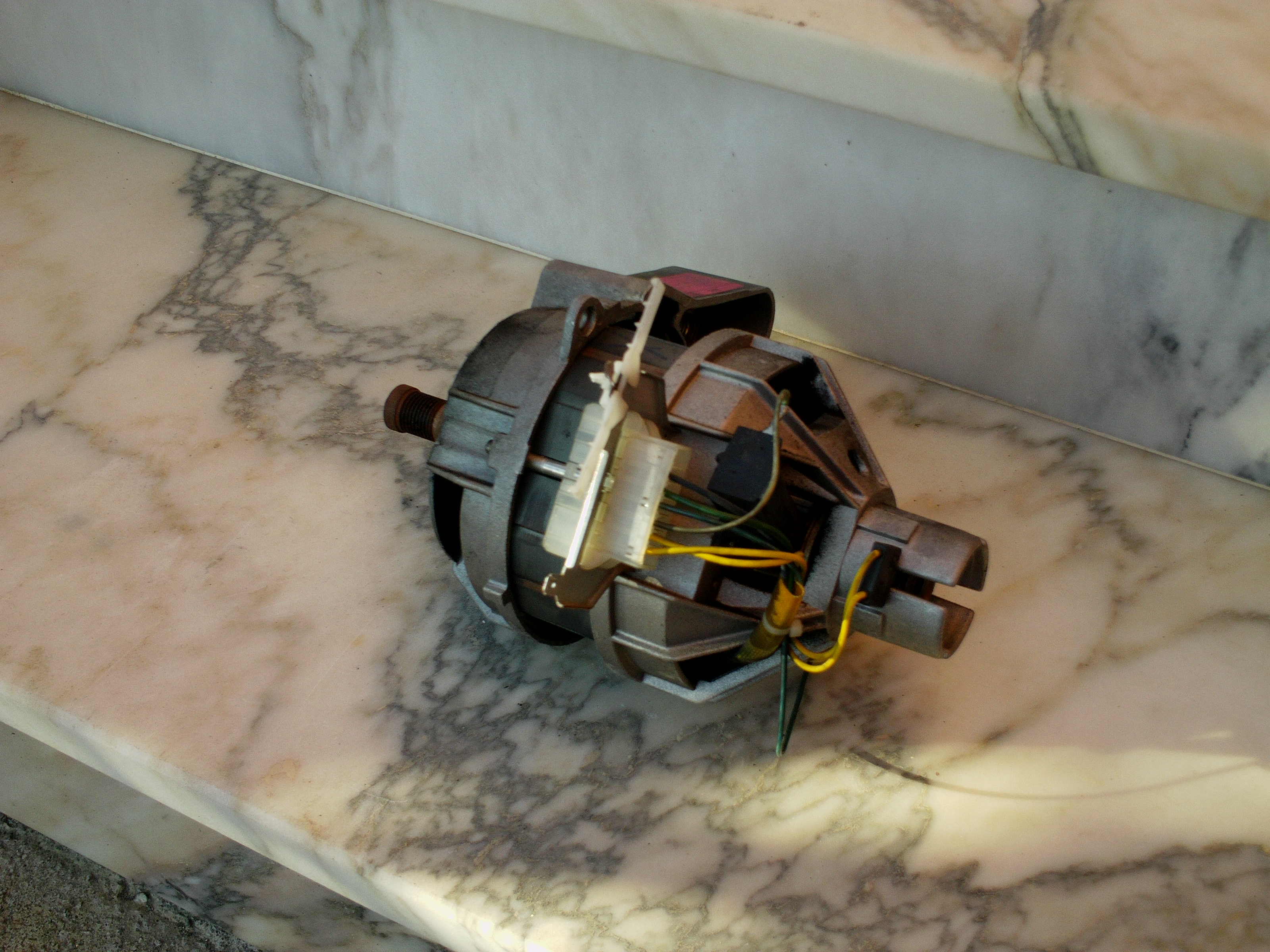

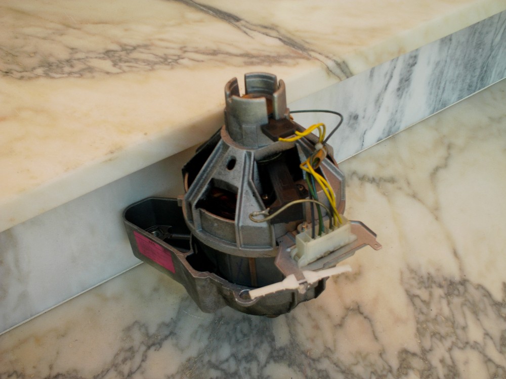

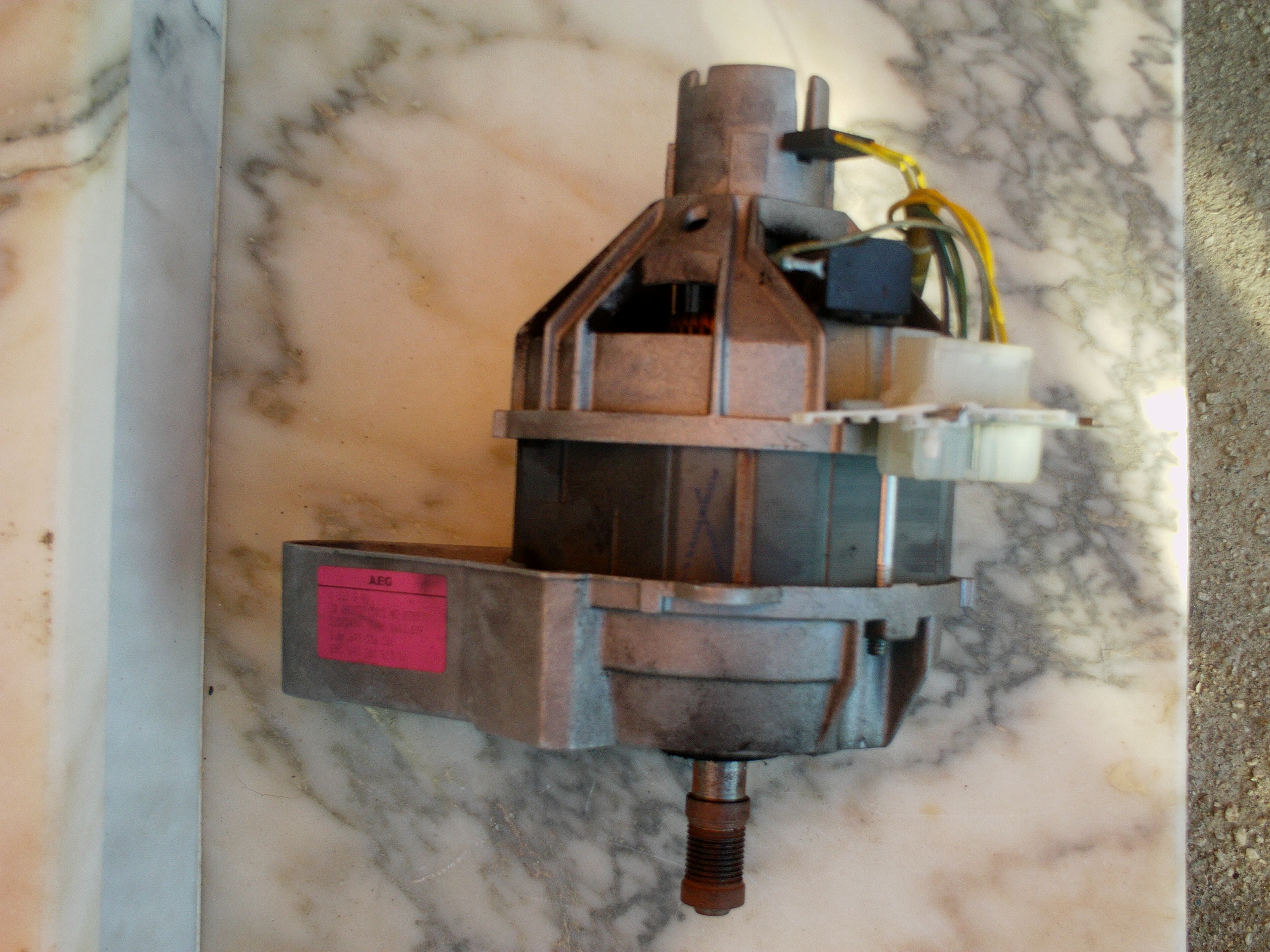

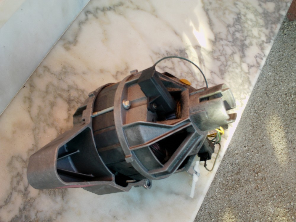

Narciso Ferreira Escreveu:O motor é com escovas?
tirei umas fotos há maquina!
Acho que se vê claramente que tem escovas.

siul06 Escreveu:Esse motor, pode funcionar como gerador, num aerogerador??
não, tanto rotor como e estator são bobinados, sem excitação de um deles , por mais que se rode não gera nada
mas agregado a um sem-fim talvez sirva para um guincho, é uma ideia...mas tem que lá botar os 230V
