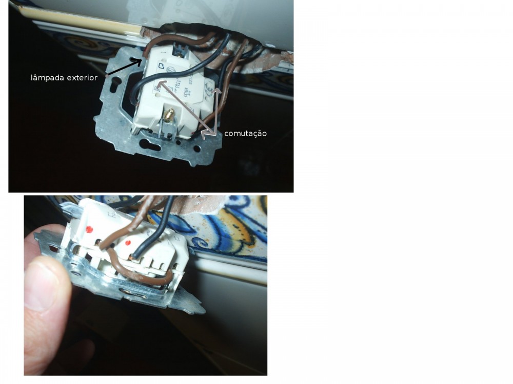

Olá a todos.
A minha questão é a seguinte:
Tenho cá em casa um aparelho que avariou e funciona como comutador de escada e interruptor simples.
Ou seja, tem dois botões. Um ativa a comutação no corredor cá de casa e outro comanda uma lâmpada do quintal.
Como o aparelho avariou, preciso de o substituir mas não sei que tipo de aparelho é.
Será um comutador de escada duplo ou outra coisa qualquer?
Eu tenho cá um comutador duplo mas não consigo acertar com as ligações para a comutação. A função de interruptor simples parece-me fácil, o pior é mesmo a parte da comutação.
Se alguém pudesse ajudar com uma espécie de esquema ou algo parecido eu agradecia imenso.

O aparelho que apresenta na imagem é que descreve, é um comutador de escada duplo, ou seja a 1ª tecla faz comutação, com outro comutador, e a 2ª tecla faz de interruptor.
Aqui vai um link, aonde se bebate este tema e tem em PDF esquema de ligação, se pesquisar encontra outros aqui pelo forum.
http://www.eletricidade.net/viewtopic.p ... cada+dupla

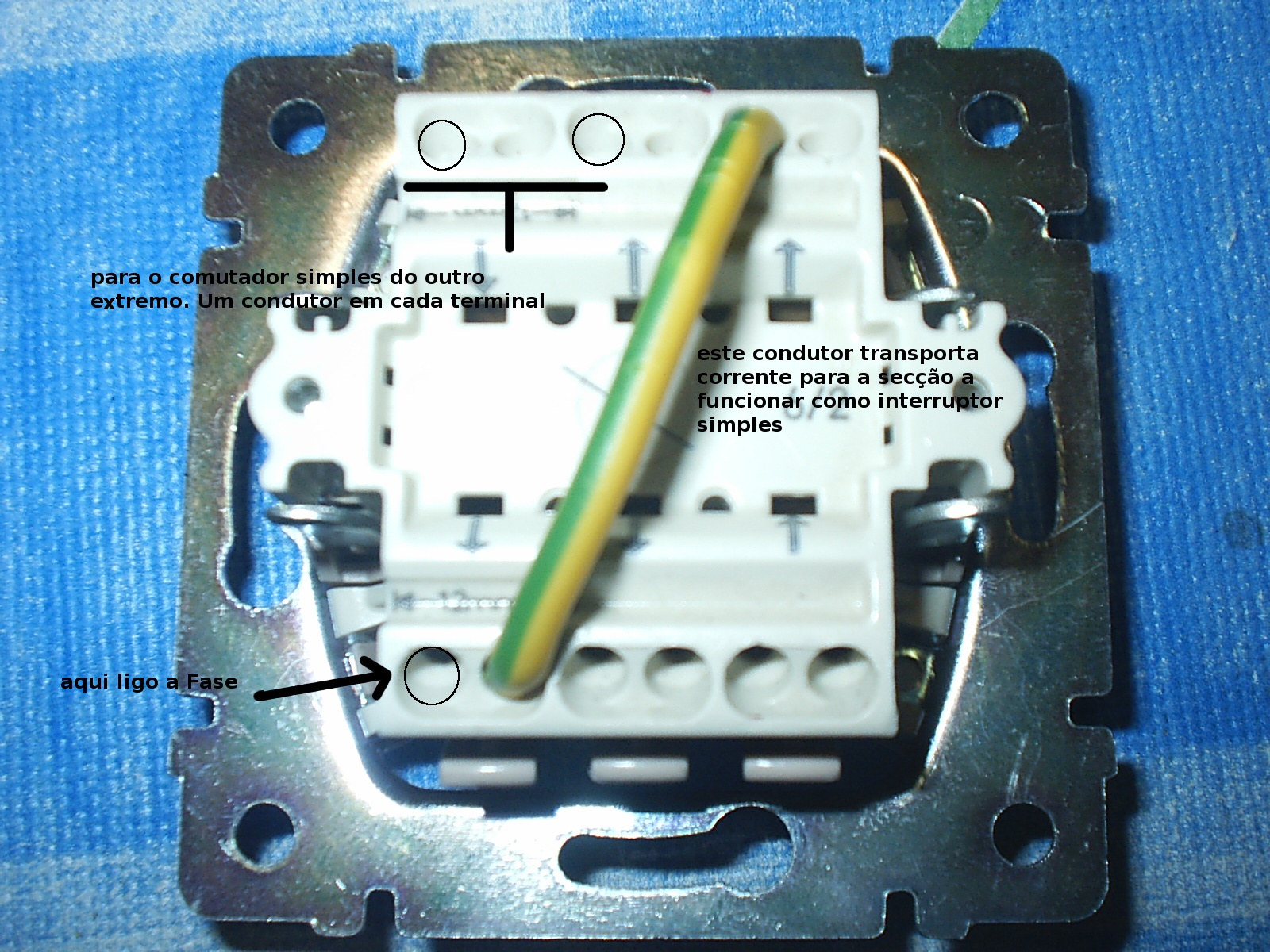

Comprei um comutador de escada duplo da legrand . Já agora vejam lá se as ligações da imagem estão corretas. Estive a testar com um multímetro e parecem-me bem.
Obrigado mais uma vez.

Independentemente da poupança que quer fazer, use condutores com a coloração correcta e recomendada para condutores de fase. Uma das três: preto, castanho ou cinza.Manuel Glórias Escreveu:Comprei um comutador de escada duplo da legrand . Já agora vejam lá se as ligações da imagem estão corretas. Estive a testar com um multímetro e parecem-me bem.
Nunca use o condutor bicolorido, verde-amarelo, para fazer o que fez.
Todos nós sabemos que é cobre por fora e pvc por dentro, secção adequada e vai cumprir o que queremos que faça, que é conduzir corrente electrica, mas...
Um busca-pólos e um alicate, não faz de nós electricistas.

Cá para mim não está bem( está a fazer chante nas sidas da comutação!) tem de fazer o chante na seta de entrada nas duas posições! as duas setas uma ao lado da outra são saidas de cada comutação estarei errado?

Boas, o deus amigo tem razão, estás a ligar nas saídas, tens de colocar nas setas para "dentro"!

Tem razão, estava tão entusiasmado com a resposta, que cometi a "gafe". Mas acho que me perdoam.ENERGY Escreveu:Boasnelmindo Escreveu:Independentemente da poupança que quer fazer, use condutores com a coloração correcta e recomendada para condutores de fase. Uma das três: preto, castanho ou cinza.Manuel Glórias Escreveu:Comprei um comutador de escada duplo da legrand . Já agora vejam lá se as ligações da imagem estão corretas. Estive a testar com um multímetro e parecem-me bem.
