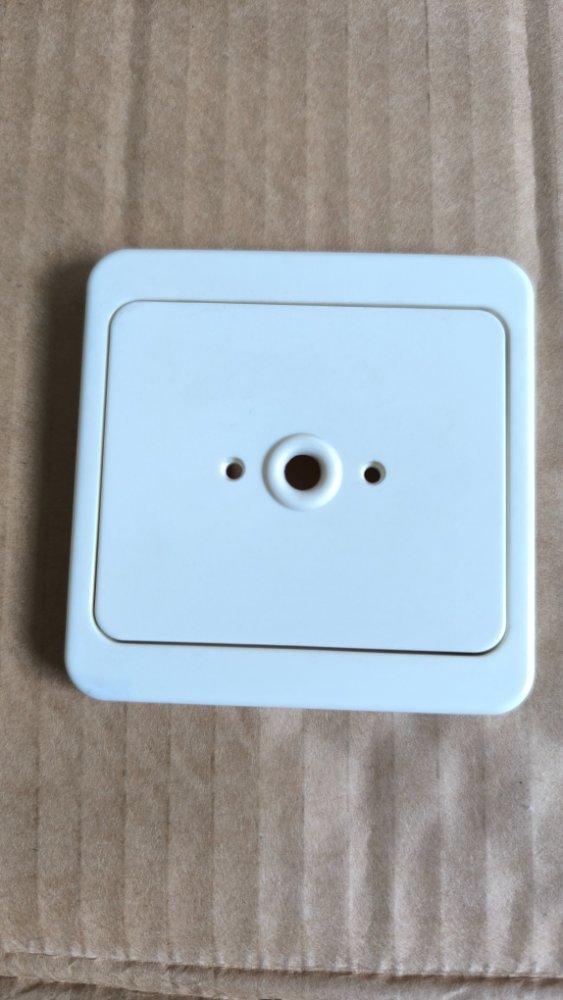

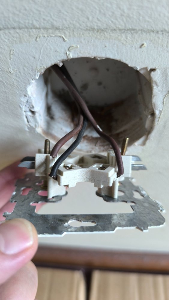

Alguém me pode ajudar sobre o que é este interruptor que se encontra num quarto por trás da cabeceira da cama?
Tem apenas 3 fios ligados, dois castanhos e 1 preto.
Todos têm corrente.
Se alguém me puder ajudar a saber o que é e para que serve e se dá para ligar um interruptor por exemplo para a luz do quarto.
Junto fotos do mesmo.

Isso é apenas a terminação de um cordão com comutador de quarto ou escada. Há quem chame roseta.

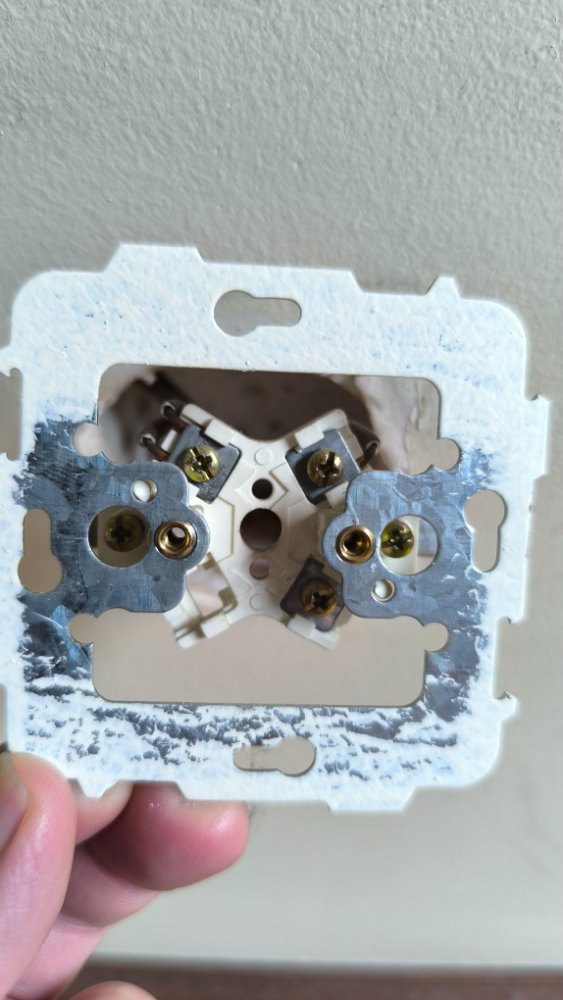

No fundo está incompleto, alguém arrancou o fios que estavam aí ligados e saiam pelo furo central na última imagem.
Esses fios terminavam numa "pêra comutadora".
Circuito antigo e em desuso.
Útil para ligar a luz sem tirar os braços debaixo do obertor... e não ficar limitado à posição da cama nas paredes do quarto e podendo um dia ter uma cabeceira maior, sem ter a preocupação de cubrir os comutadores que ficam na parede... limitações que muitos agora nem sabem que a têm...

Sim, há.
Hipótese 1:
- ficar apenas com o interruptor (que na realidade é um comutador de escada) junto à porta a funcionar.
Ligue um dos fios castanhos ao preto, e o outro castanho deixe-o onde está.
Com isto passa a ligar e desligar a luz do quarto apenas no interruptor da entrada.
Hipótese 2:
- poder ligar/desligar a luz do quarto que no interruptor(comutador de escada) da entrada do quarto e também junto à cama .
Ligar através de 3 fios uma "chupeta" como foi indicado num comentário anterior.
Em alternativa, poderá ligar um comutador de escada (que também tem 3 pontos para ligar fios), mas para isso deve ter de fazer obras, uma vez que essa caixa parece estar junto ao chão.
