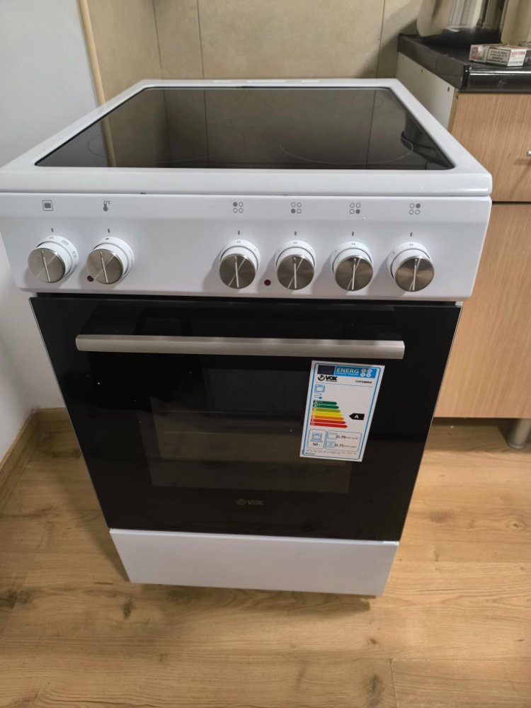

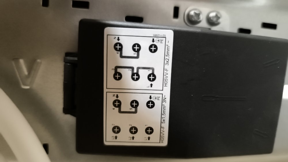

Gostava de tirar umas dúvidas sobre a parte elétrica para instalação do fogão, a potência máxima dele é 6000w.

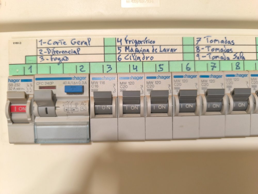

Já contratei um engenheiro eletricista e ele me disse que eu iria só precisar mudar os disjuntores. Eu tenho um quadro elétrico, e tem um disjuntor só para o fogão que é 16a com fios de 2,5mm. A fabricante do fogão diz que pode ser instalado monofásico com cabos de 2,5mm. Minha dúvida é, será mesmo só trocar o disjuntor ou terei que trocar os cabos também? Em anexo segue fotos

Para instalação monofásica, as RTIEBT determinam mínimo de 4mm2 para placas e fogões.
A melhor solução seria passar circuito a 4mm2 e colocar disjuntor de 20A ou 25A.
