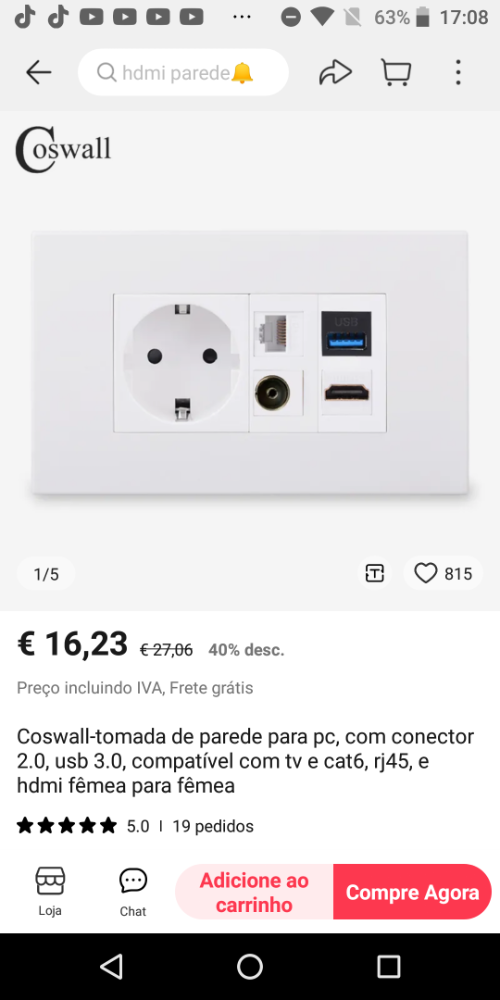

A minha dúvida é a seguinte:
Pretendo levar internet para um quarto afastado através de cabo de rede, para não fazer rasgos ia optar por levar o cabo de rede pela conduta de uma das tomadas já existente. Dizem que não se deve fazer isso por causa dos riscos de curtos, interferências etc mas existem tomadas que tem incorporados tomada + cabo de rede + RF, tudo junto porque não faz interferência?
Se isolar melhor os fios elétricos e o cabo de rede com alguma capa plástica a venda não se resolve o problema?
Se comprar cabo elétrico de enterrar não resolve o problema?

quando passa condutores de niveis de tensão (e corrente) diferentes na mesma conduta viola as regras de segurança e compromete o bom funcionamento das instalações.
Passar um cabo de corrente forte ao lado de cabo de sinal num percurso longo, vai provavelmente afetar o circuito de rede e alterar as condições (de segurança) com que a instalação foi feita.
Poder-se-á dizer que no seu caso a interferência na rede será o menos preocupante...
Pode postar um exemplo dessa tomada

Até játomadas que tem incorporados tomada + cabo de rede + RF

Segue a foto da tomada em anexo.
Apesar do percurso ser longo só menos de 3 metros é que seguia pelo mesmo conduíte para não ter de partir paredes uma vez que a restante distância podia ser feita pelo sótão ou garagem por fora da parede, mas na dita divisão não queria partir parede.
O cabo seguiria por fora da parede como mencionei e no sótão apanhava uma caixa de derivação e metia o cabo junto com os 3 fios da tomada como disse nesse pequeno espaço poderia trocar os 3 fios ( neutro, fase e terra) por um cabo 3 x2.5mm deduzo que com mais isolação o perigo diminua e em caso de um dos cabos ficar "nu" não tenha problemas de curto circuito.
A dita tomada alimenta apenas uma TV .
