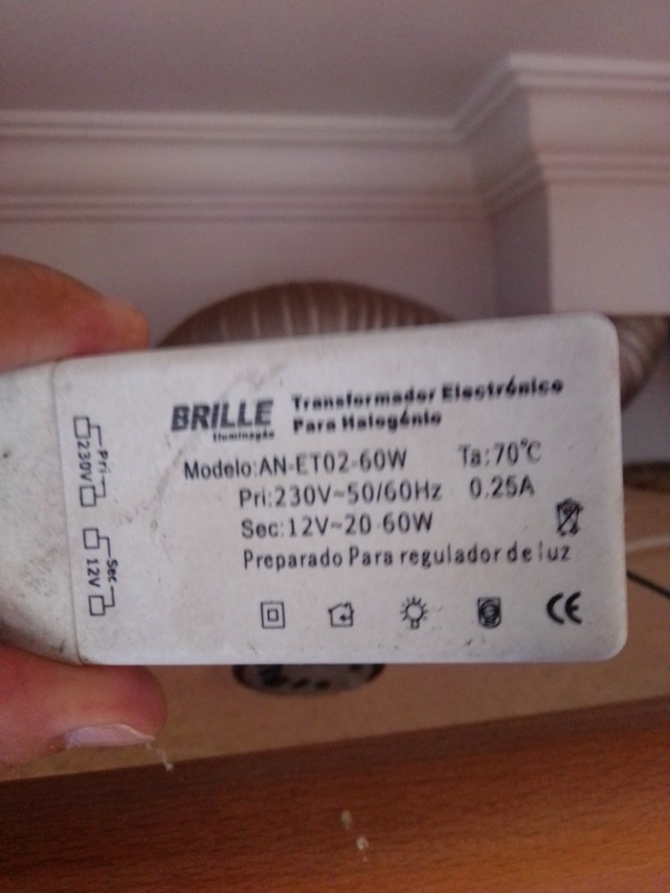

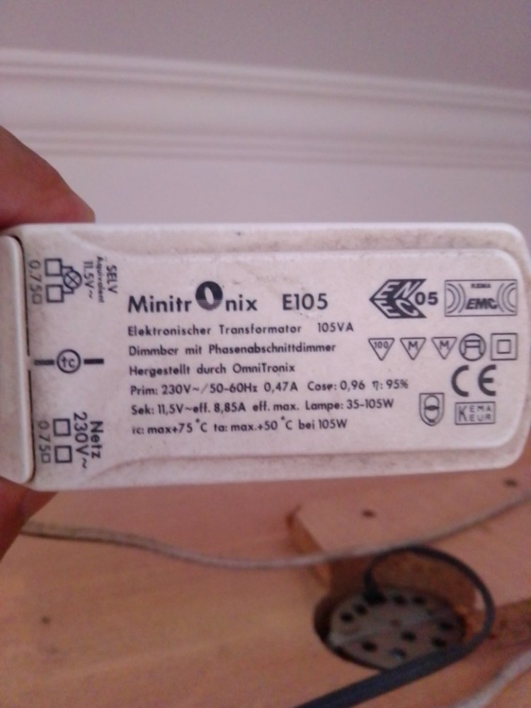

Fiz a troca de lâmpadas de halogénio para led no topo de uns armários de cozinha, as lâmpadas estão divididas entre dois transformadores, 4 lâmpadas vão a um transformador e as outras 4 a outro transformador, mudei as ditas lâmpadas e um lado, ou seja, 4 lâmpadas acendem com o transformador que lá está as outras 4 do outro transformador acendem e depois apagam logo, como se não tivessem força e fossem abaixo.
Estas foram as lâmpadas led que coloquei:
Lâmpada LED G4 1.2W 12V 4000k 100lm AVIDE
O transformador que acende os 4 Led's é a imagem que se segue:
O transformador que não acende os outros 4 led's é a imagem que se segue:
Será que o transformador que não faz acender os 4 Led's tem pouca potência?

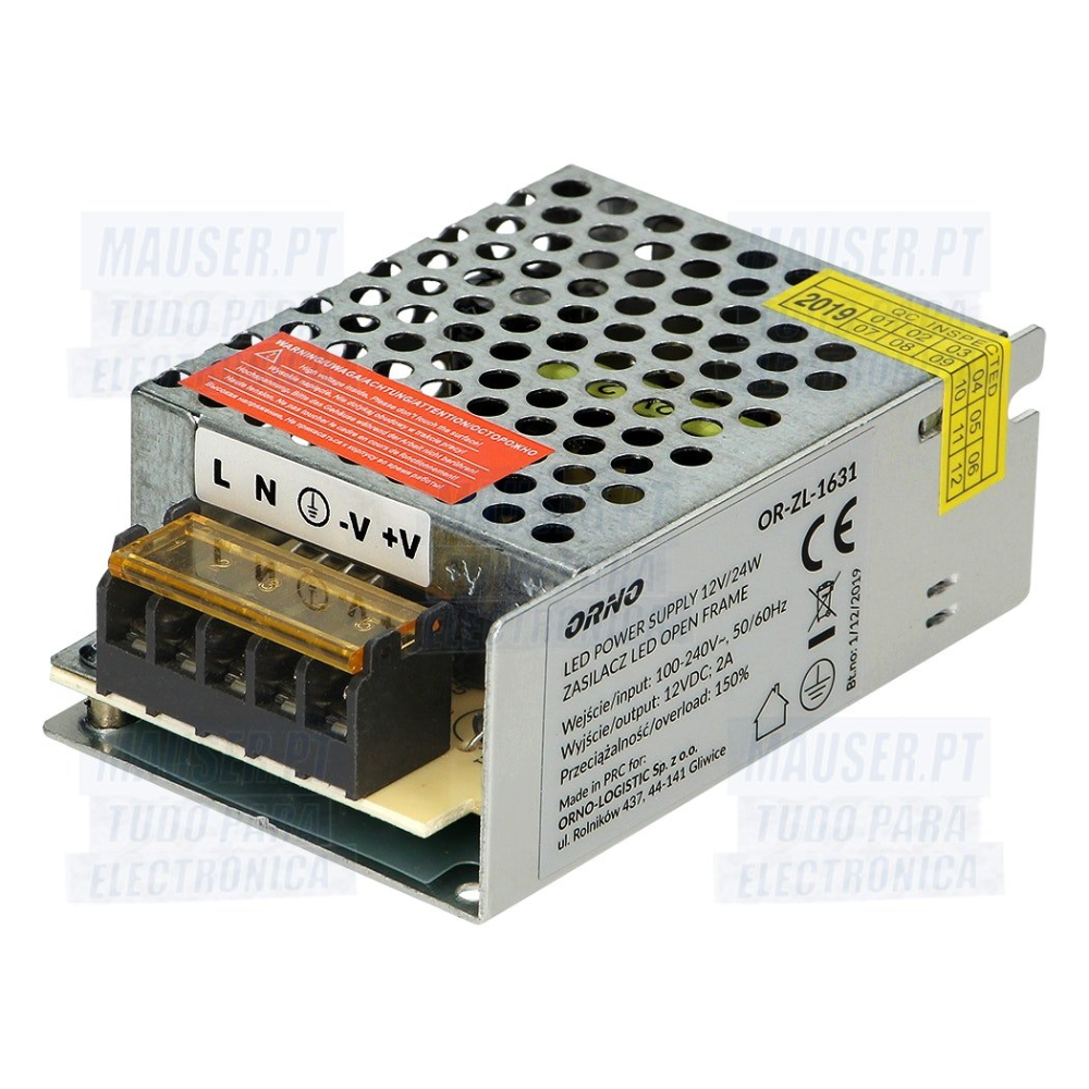

Boas Mário, desde já obrigado pela resposta.
Estava a pensar colocar uma fonte de alimentação para as 8 lâmpadas, tipo a que se segue em foto:
É possível para estas lâmpadas?
As caraterísticas da fonte são as seguintes:
Tensão de entrada 230V AC
Voltagem de saída 12V DC
Corrente de saída 2A
Potência nominal 24W
Com as características das lâmpadas a fonte de alimentação é a adequada?
Muito obrigado.

À partida o transformador de 60W tem potência mais que suficiente, uma vez que estás a falar de LEDs com 1.2W. Ou seja 4x1.2= 4.8W
Podes ligar tudo ao mesmo transformador, as 8 luzes de 1.2W, pois perfaz 9,6W que ainda está muito longe da capacidade de máxima de qualquer um dos transformadores.
A fonte de alimentação que sugeriste tem apenas 24W de potência que é bastante menos às opções que já usas, com 60W e 105W, ainda assim seria mais que suficiente para aquilo que precisas.

Obrigado desde já pela resposta, eu fiz as contas que fizeste reparei que um e outro transformador dá para os 8 LED's, mas não compreendo o porquê de um transformador acender os 4 e outro não acender as outras 4.
Não sei se reparaste mas o segundo transformador diz que é para halogéneo, será que é o motivo das que não acendem não acenderem?

Pode ser disso, alguns aparelhos precisam de uma potência mínima para arrancar e talvez os 4 LEDs não são o suficiente. Mas estou mesmo só a atirar a ideia ao ar, não tenho nenhum fundamento concreto para acreditar que seja isso neste caso.

Suspeito da fonte, já que como foi dito, a fonte parece gostar de consumidores a sério (halogéneo) e olhar para os Leds com desconfiança.
O mais certo é ter uma corrente/potência mínima para funcionar.
