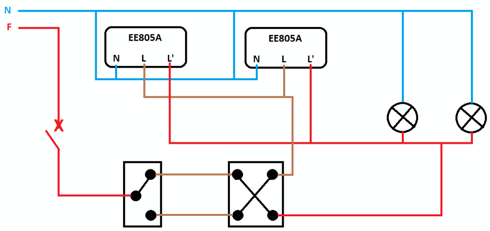

Olá, pretendo instalar 2 detetores de movimento (EE805A, da Hager) num corredor e pretendo (em dois pontos diferentes) pode controlar as lâmpadas de forma independente, assim:
  • Comutador On: Lâmpadas ligadas
    Comutador Off: Detetor Movimento
O esquema que estou a pensar utilizar é o em anexo.
Vêm algum problema em efetuar as ligações desta maneira, ou recomendam outra solução?
Desde já obrigado.

Nos exemplos de ligação que tenho visto, o sensor costuma estar sempre alimentado (diretamente na fase), ficando a saída do sensor ligada à lâmpada, assim como também o interruptor liga à lâmpada.
Desta forma, o 2º interruptor já não precisa de ser inversor de grupo e basta ser um comutador de escada (igual ao primeiro).
