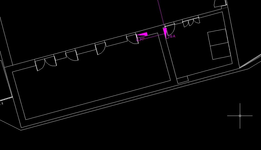

Boa tarde a todos,
Uma moradia com dois pisos, é obrigatório levar quadro elétrico no piso 0 e piso 1, a questão é que no piso 0 existem 2 divisórias ,uma sala e lavandaria,ao qual o acesso a estas divisórias é pelo exterior, e no piso 2 existe também uma cozinha e um quarto,mas sem acesso pelo interior,apenas pelo exterior também, ou seja ,todas estas divisórias não tem acesso interior nem estão interligadas, sendo assim é obrigatório colocar quadro elétrico em cada divisória da casa?

Re: Quadros elétricos parciais
boas. sim deve levar cada piso deve ter um quadro parcial, e ai ainda melhor pois só tem acesso pelo exterior. cump
pedro caetano Escreveu: 23 mar 2022, 22:33 boas. sim deve levar cada piso deve ter um quadro parcial, e ai ainda melhor pois só tem acesso pelo exterior. cump
Mas mesmo sendo por exemplo uma adega com piso térreo, mas tendo duas divisórias e acesso apenas pelo exterior, também é obrigatório colocar quadro elétrico nas duas divisões (ANEXO)?
