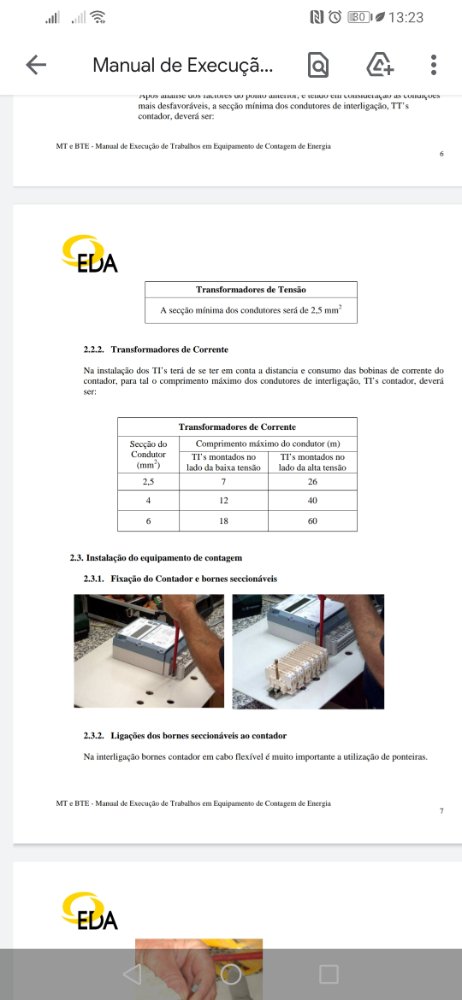

Alguém sabe em que artigo ou publicação refere a distância máxima entre a caixa de ti`s e a caixa de contagem. Tinha de memória que era 2 metros mas queria ter a certeza.

Segundo o manual de ligações à rede da E-Redes as caixas da BTE devem seguir o definido no DMA-C62-701. Não vejo nada neste documento que defina distâncias entre as caixas.

Pois, mas existe uma norma que limita a distancia. Já me aconteceu numa obra onde o tecnico da EDP não aprovou o local para o PLR por a distancia ser maior que a permitida. Na altura até me enviou a norma. Mas como mudei de empresa perdi. Alegam que a EDP perde dinheiro nas contagem devida a distancia entre TI´s e caixa de contagem.

Veja se ajuda...
- Manual de Execução de Trabalhos em Equipamento de Contagem de Energia em instalações MT e BTE.pdf
- Manual de execução de trabalhos
- (422.35 KiB) Transferido 233 vezes
