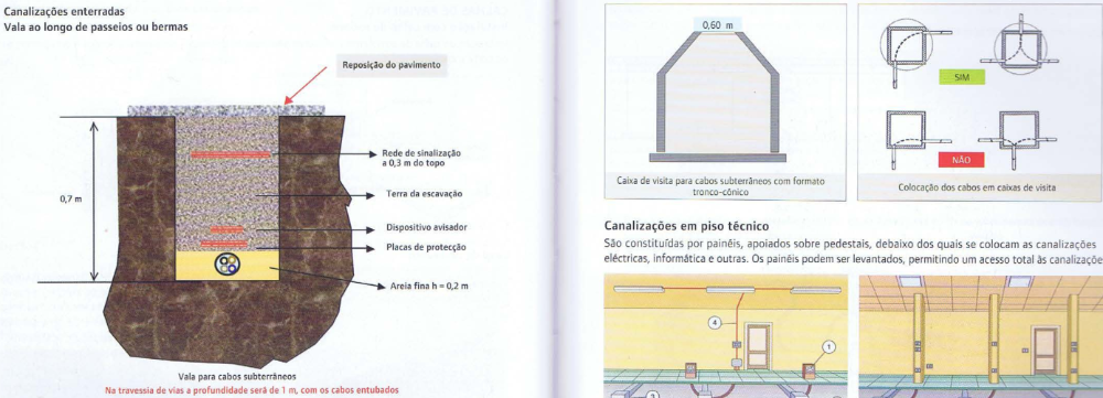

Tem que ser na mesma 60 cm. Se o cabo for entubado, podes escolher outro tipo de cabo.
Esta imagem foi extraída de um livro. Apesar de dizer 0,7 m no livro, nas RTIEBT está 60 cm.
