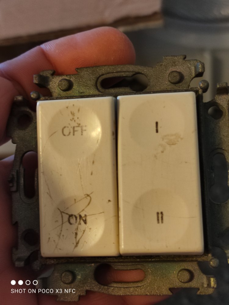

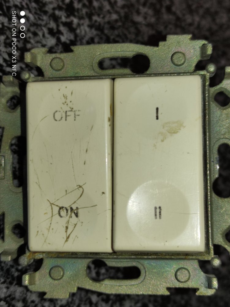

COMUTADOR com botão 2 VELOCIDADES e outro botão com ON/OFF
Agradeço ajuda para me explicarem como se faz a ligação do comutador em assunto.
Trata-se do comutador de um extractor de fumos de cozinha, modelo ck-60 f, da marca S&P.

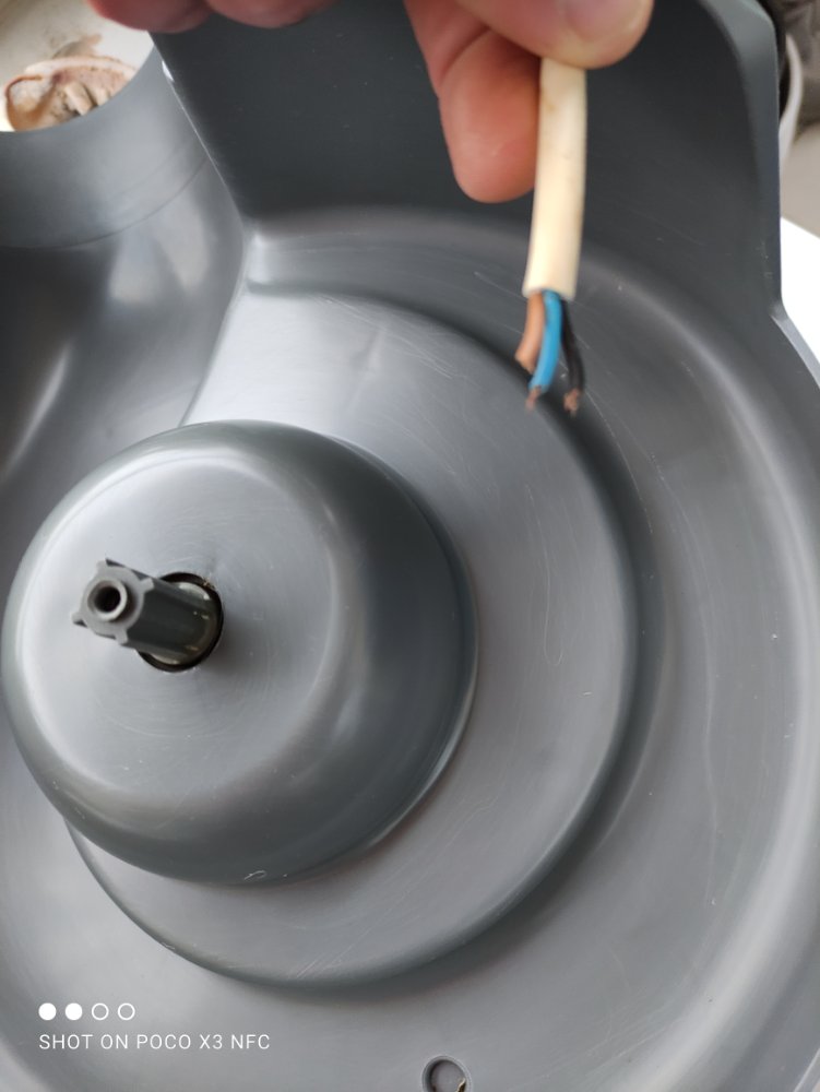

bom dia,
preciso de uma ajuda, tenho uma ventax ck-60 que liguei aqui em casa, a qual vou explicar como fiz :
da ventax tenho tres fios a sair que são:
neutro Azul
Preto que eu penso de que seja a velocidade
castanho que eu penso de que seja a segunda velocidade
o que eu fiz foi:
liguei o Azul direto ao neutro da ventax
o castanho (fase) ao comutador
do comutador tenho a sair dois fios:
um azul que liguei ao preto da ventax
um castanho que liguei ao preto da ventax
o que acho muito estranho pois só tenho uma velocidade o que estou a fazer mal???
uma ajuda plese.

Re: COMUTADOR com botão 2 VELOCIDADES e outro botão com ON/OFF
Se tem 3 fios em que um é neutro e um preto e um castanho que variam a velocidade porque razão tem os dois fios que saem do comutador ligados ao preto?
O neutro já sabe que está ligado.
Agora do a fase que entra no comutador tem que sair para dois pontos ou seja o preto liga a um lado do comutador e o castanho ao outro lado... So desta forma ocomutador poderá comandar dois pontos separados...
Ponto 1 preto
Ponto 2 castanho
Ponto 1 preto
Ponto 2 castanho
boa tarde,
expliquei mal.
tenho o fio azul que sai do comutador ligado ao preto da ventax
e o preto do comutador ligado ao preto da ventax
assim é que esta bem.
mas assim como está ligado só tenho uma velocidade
expliquei mal.
Partilhe fotos do comutador e das ligações no equipamento por forma a entender o existente.col2 Escreveu: 02 ago 2020, 16:01 boa tarde,
expliquei mal.

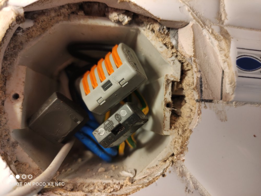

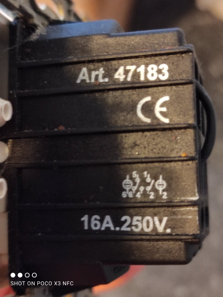

Olá tenho que ligar exaustor S&P ck60 a interruptor com ON OFF e velocidade 1 e 2.
Tenho duvidas onde ligar os fios, quais as cores e em que zona? Percebi que tem um esquema mas tenho algum receio de estar a fazer mal.
Desinstalei para limpar mas agora fiquei tramado, e como sempre tivemos só uma velocidade estava na ideia de perceber se realmente funciona a 2 velocidades como anunciam.
Obrigado pela ajuda.

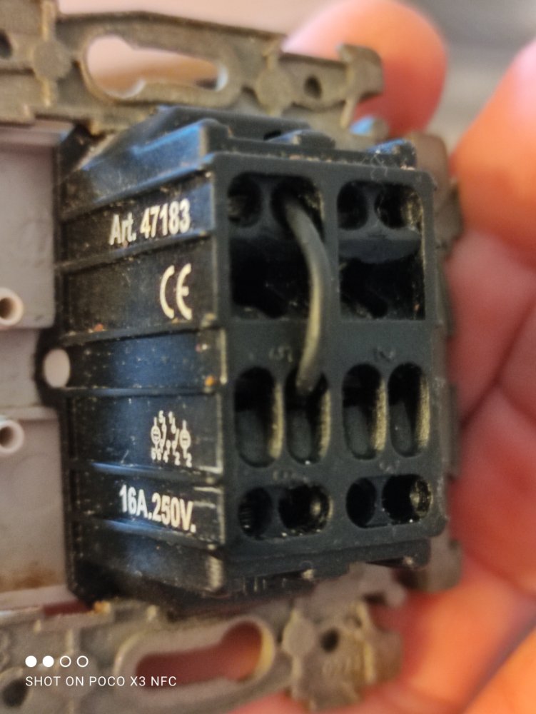

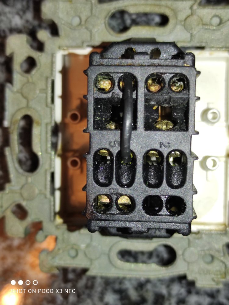

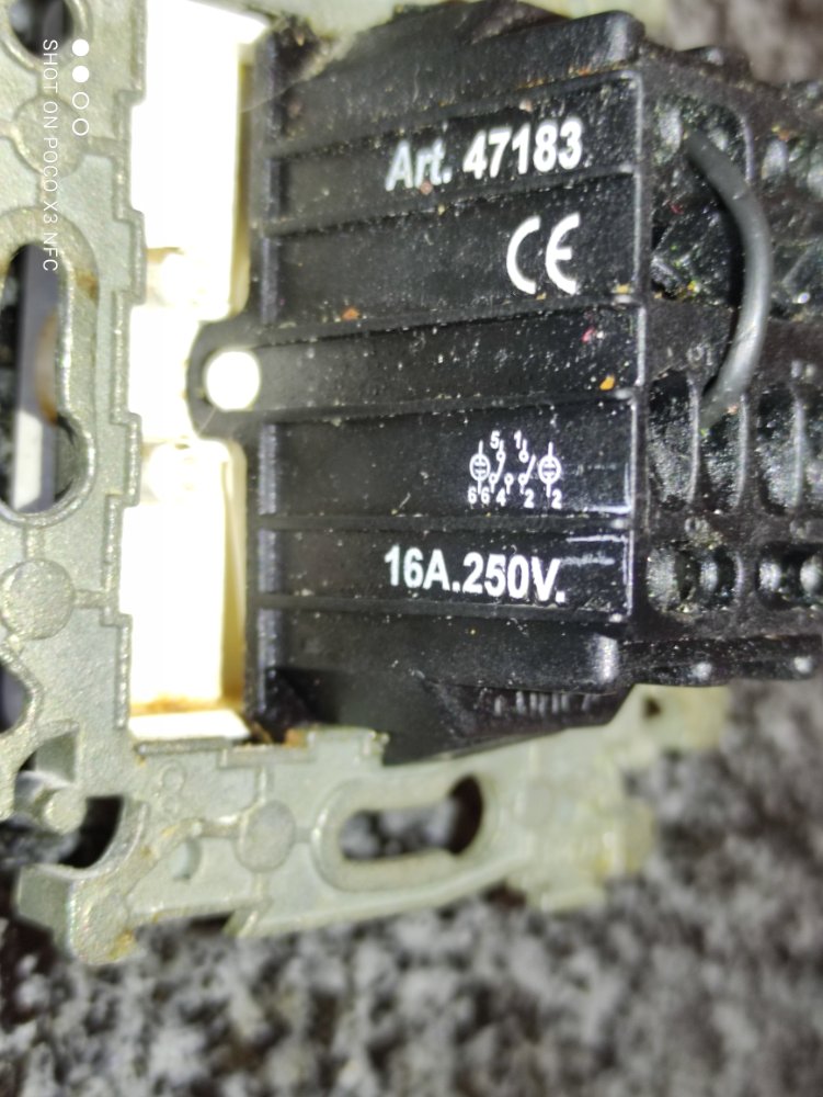

Boas, o az de exaustor liga no neutro da caixa,tem é que trocar o ligador por um de patilha como o de fase porque o az é fio flexível e o ligador neutro é para fio rígido. No comutador tem que ir buscar fase ao ligador de fase e ligar no 1. Depois faz um shunt do 2 para o 5 que julgo ser o comum da tecla de velocidade. O ct ( velocidade lenta) e o pt (velocidade rápida) do exaustor liga um no 4 e outro no 6.
