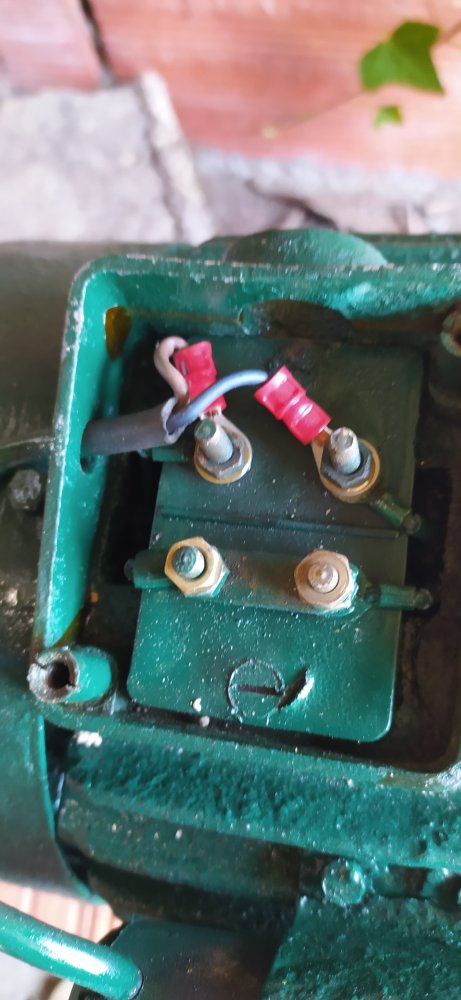

Boa tarde a todos.
Tenho um motor de rega monofásico para ligar. Quem me pode ajudar? Onde ligo o neutro e a fase? Obrigado

boas, á partida a fase liga junto com o fio castanho que vem do condensador, e o neutro liga num dos 2 parafusos que teem o shunt. isto é ao lado cump
