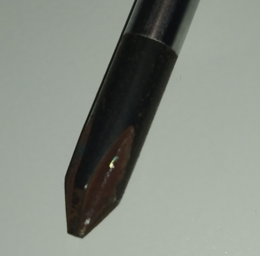

Olá a todos,
Tenho este conta-fios e por surpresa reparei que ficou assim (ver foto em anexo).
Está guardado em bolsinha e longe de humidade ou água.
Porque que ficou assim?
Posso fazer alguma coisa?
Isto é ferrugem?
Isto é ferrugem?

- pois então apanhou humidade ou foi "atacado" por algum liquido/ vapor corrosivo. ou alguma substancia que ficou agarrada na superficie, com o tempo atacou o metal.
- pode. pode raspar ao máximo esse oxido com um esfregão verde e pedra branca por exemplo. ou massa de polir.
depois aplique um spray de silicone para manter uma pelicula de protecçao ao metal.

se é um metal ferroso é normal que com o tempo apresente oxidação.
tente limpar com algodão mágico a sua superfície.
se já apresentar alguma profundidade terá que raspar até remover a maior parte.
não é por estar guardado na gaveta que não oxida :p

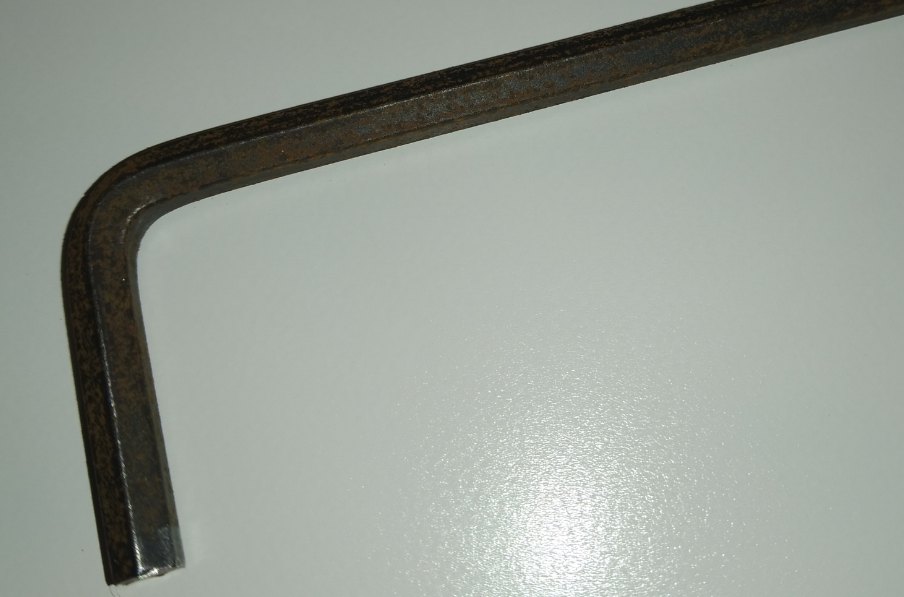

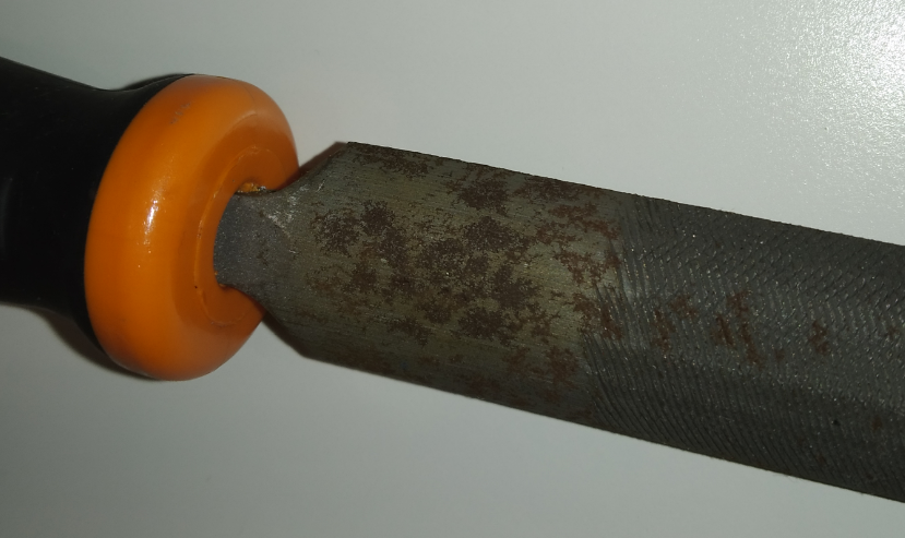

Tenho ferramenta da Beta e mesma ela fica com alguma ferrugem. Anexo algumas fotografias. Já perguntei no local onde compro a ferramenta e disseram que é normal, pois eles também tem alguma ferramenta que ganha um pouco de ferrugem ao fim de algum tempo de estar exposta.
Disseram-me para colocar sempre DW40 nas ferramentas. Devo fazer isso?

Se já está profunda a corrosão, só decapando e depois tratar. Se é só na superficie, normalmente basta limpar com uma base de "oleo".
Se utilizas a ferramenta em locais com água, elevada humidade, ou locais propícios a corrosão, deves de limpar bem e depois passar um anti-oxidante.
Todo o aço sofre de corrosão, uns mais outros menos.

podes guardar as ferramentas e aplicar o WD40.
o WD 40 não é um lubrificante, mas antes um repelente/ dispersor de agua/ humidade. ( WD= Water displacement).
Depois é chato teres as ferramentas humidas e o cheiro caracterisitco do WD40...
Por isso falei no silicone, não tem cheiro e deixa uma pelicula normalmetne mais inoqua.

Concluo que as ferramentas de hoje em dia não vale nada. As ferramentas que tenho são da Beta (quase todas). Fiz um esforço para comprar quase tudo Beta e nem ao final de um ano já tenho ferramenta que apresenta ligeira camada de ferrugem. O meu Pai tem ferramentas da Beta com mais de 30anos e algumas estão como as minhas. É inadmissível.
O facto de decapar não desgasta o material? Não poderei ficar com a ferramenta mais fraca?
Que tipo de óleo indicas para limpar na superfície? E que tipo de anti-oxidante sugeres (marcas)?
Utilizo a minha ferramenta toda em electrónica e em Q.E. Ambiente seco e quase sempre limpo (tirando alguns bichos e coisas e tal)

Obivamente se lixas/ aplicas um decapante quimico, além da oxidação, removes tb a camada superficial de protecção que as ferramentas tem, seja o cromado, a metalização, a galvanização, a bicromatação, a fosfatação, o que for...
tens da marca WD40... da Whurth...da Berner, da 3M.. o que não falta é spray de silicone.. até o para o tablier do carro ( para quem gosta de meter aquilo a brilhar) serve.

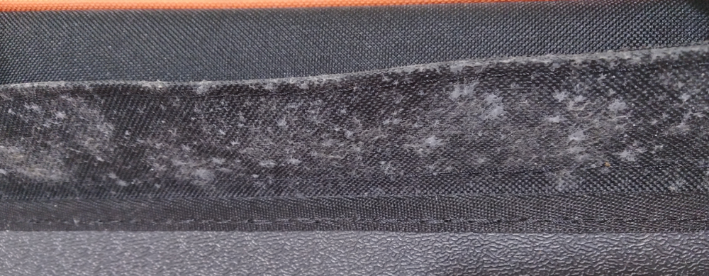

Disseram-me que era um fungo. Já lavei e esfreguei com super pop mas não saiu. Também já aspirei, o que ajudou a sair. Mas passado uma semana voltou a ficar neste estado.
Levei a uma loja de limpeza a seco e disseram que a mala tem que ser limpa a seco. Mas não conhecem nenhum sítio onde possam fazer isso. Fiz várias pesquisas na net (https://www.youtube.com/watch?v=FYwpqSYZ804) mas não confio muito nestes vídeos.
A mala apanhou bolor ou lá o que é graças a uma infiltração que tenho no chão da carrinha. Passou para a mala e agora está assim. Mas vou continuar a procurar.
