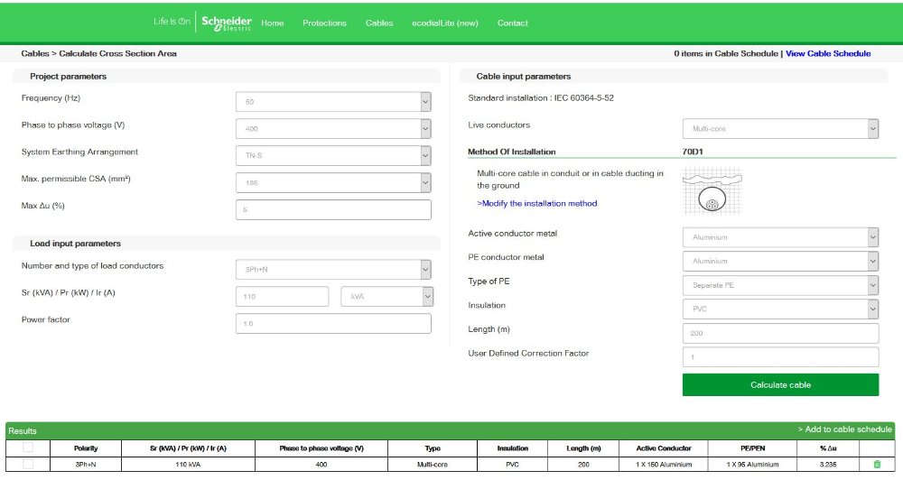

Anexo o desenho para todos perceberem melhor o que estou a dizer.
O cabo que atualmente alimenta o edifício existente, não consegue suportar o aumento de potência com o novo edifício, daí eu ter questionado se era possível colocar um armário de distribuição dentro da propriedade.
O que acham?
O que acham?

Fazendo uma conta rapida o cabo de 185 é suficiente para alimentar os 110 Kva.NotreDame Escreveu: ↑07 jan 2020, 23:04 Anexo o desenho para todos perceberem melhor o que estou a dizer.
O que acham?
Respondendo á tua pergunta tenho duvidas se é permitido ter o armário porque assim pode ser entendido que o armário é o quadro de entrada ou que passarás a ter 2 quadros de entrada um em cada edifício, seria preferivel no lugar do quadro de entrada ter um quadro elétrico com IP adequado sendo sempre uma situação de recursos porque se houver um disparo a malta que lá trabalha pode não perceber que o dispara foi no quadro no limite do lote e presumir que foi um corte da EDP.

Não consigo, até porque a QDT para o ramal de entrada não pode ser superior a 1,5%.amoreira Escreveu: ↑08 jan 2020, 11:04Fazendo uma conta rapida o cabo de 185 é suficiente para alimentar os 110 Kva.NotreDame Escreveu: ↑07 jan 2020, 23:04 Anexo o desenho para todos perceberem melhor o que estou a dizer.
O que acham?
Quanto à outra questão, pois, essa é mesmo a minha duvida.
Mais opiniões ou situações idênticas que tiveram?
