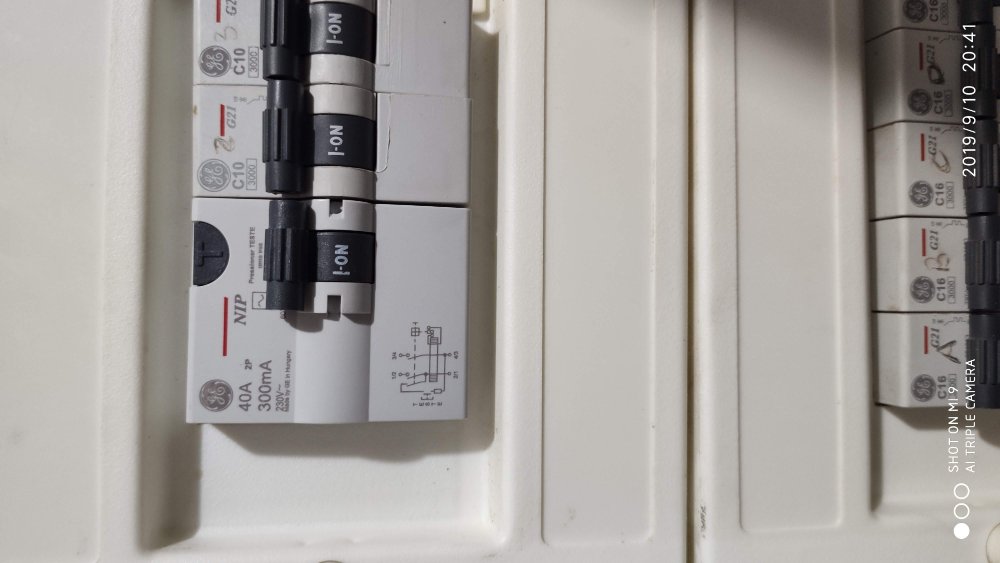

Olá,
Em Setembro o interruptor diferencial 607166 NIP 2P classe AC tipo BPC240/030 foi trocado por um (aparentemente menos sensível) e nunca mais tive as anomalias que referi no posto original!
Cumprimentos e obrigado a todos

A instalação só tem um diferencial e foi alterado para um de menor sensibilidade?
Re: Diferencial dispara - avaria no forno de vizinho
Devem ter colocado um de 300mA, mas realmente eu não dormia descansado sem ver essa instalação toda como deve de ser...
Para mim também falta aí proteção e essa de ter um cabo oculto a servir um motor do vizinho.....
acertou em cheio ( foto anexo) que tipo de riscos existem ? (o cabo oculto é uma ligação que está no r/c no quadro geral das duas casa)
Quem fez a substituição do diferencial não explicou porque a fez e qual a função de um diferencial? Presumo que quem fez essa substituição trocou e disse que assim já não disparava, não explicando mais nada.
Os diferenciais estão instalados para proteger as pessoas, reduzir a sensibilidade de um diferencial pode resultar em se deixar de dar proteção a pessoas. Existia espaço no quadro para pelo menos manter alguns circuitos a 30mA.

O DCP realmente parece tetrapolar, mas o diferencial que diz que dispara é bi.Esse diferencial de 30 é muito sensível,qualquer coisa o faz disparar ( ainda bem ).Terá que procurar o erro na sua instalação.E já me aconteceu em instalações em que a coluna é comum um quadro vizinho fazer disparar uma outro diferencial.A minha opinião é que está perante um caso difícil de resolver à distância,podemos estar todos certos e todos errados.Tem painel solar com resistência ou termoacumulador ? Pode estar aí o problema......mas será que é isso ? Procure um electricista,é um caso vago que só ele poderá analizar.
