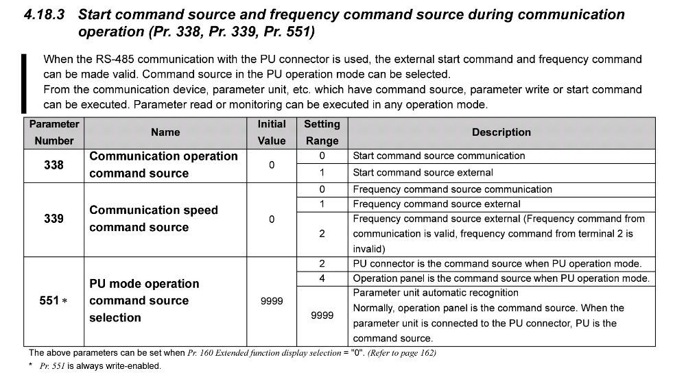

Tenho uma maquineta que possui um agitador interno . Agitador esse movido por um motor controlado por um variador de velocidade mitsubishi fr-d700 200v .
A velocidade do agitador é controlada pela consola da máquina e permite variar de uma escala limitada de 15Hz a 50Hz .
O variador opera em modo NET conectado por cabo rj45 á placa principal da máquina .
A minha questão é , como poderei manualmente aumentar a velocidade da frequência do agitador ? Já tentei editar varios parametros do variador (vel de freq max , etc para um valor superior ) e a máquina nunca passa dos 50Hz .
Obrigado desde já

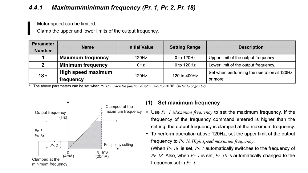

Qual é a capacidade de frequência máxima nas características do variador?
Quando alterado o valor de velocidade de frequência máxima á que ter em conta o parâmetro de Máxima Frequência. Um sem o outro não funciona correctamente.

A frequência maxima permitida pelo variador é de 400hz .
Mas ao alterar o parâmetro de frequência máxima no variador para 65 , ele em funcionamento nunca passa dos 50

deve haver outro(s) parâmetro(s) para editares.

Estes parâmetros (imagem em anexo) determinam a condição máxima de saída da frequência de trabalho. Com certeza está a depender de outros comandos tal como o parâmetro 339 que determina na prioridade da 'ordem' dada, ou seja, Quem comanda (computador via comunicação externa ou operário no local.
Penso que seja isto, pela minha interpretação.

Mensagem por RNRF »
Duende Escreveu: 14 fev 2019, 10:53 Bom dia
Este parâmetro resolveu o problema !
Obrigado companheiro e a todos os outros que ajudaram .
