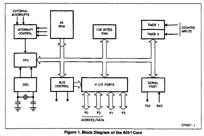

LVirtual Escreveu: 18 mai 2017, 07:34 (...) o 8051 e o 8052 sao processadores programaveis muito facilmente em basic e em C
Assim como os PIC's e os AVR, e/ou qualquer outro microcontrolador ou microprocessador que possua um compilador para estas linguagens. Como indiquei nos outro post o 8051 não é um microprocessador mas sim um microcontrolador. Pode ser visto, como indico na Wikipédia. Para quem quiser uma fonte com mais idoneidade, aqui está o datasheet da família de micros (autoria da Intel):
http://eia.udg.es/~gomis/all8051.pdf
Na primeira página pode ler-se "MCS51 MICROCONTROLLER".

os 8051/52 sao microprocessadores, os pic e os avr sao microcontroladores, tás a ver a diferença entre um tipo e o outro?
Não sei onde é que este senhor foi ver desta informação. Pegando nas próprias afirmações dele "os microprocessadores precisam de ter externamente todos os perifericos que os pic e os avr ja trazem incluidos". Olhando para o diagrama do núcleo comum a todos os micros da família 8051 que pode ser consultada na referência que publiquei há pouco:
pode ser visto que este tipo de micros já possui alguns periféricos à volta da CPU, nomeadamente, RAM, ROM, controlador de porta série, etc. Sendo assim, não se pode dizer que isto seja um microprocessador porque não tem periféricos!
