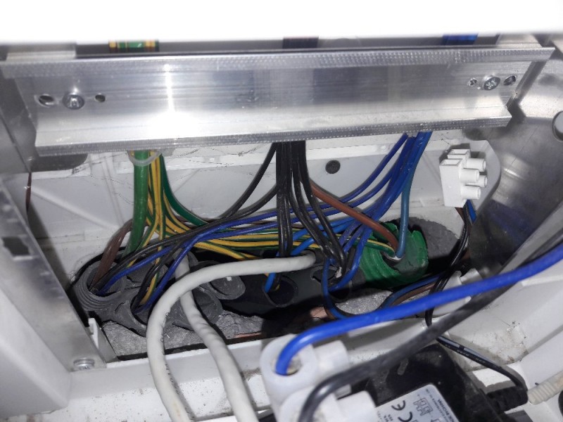

ENERGY Escreveu: 06 set 2017, 22:35
nunosouto Escreveu: 06 set 2017, 16:06 Agora a foto
Esta não deve ser para certificar.
download/file.php?id=8953&t=1
olhando melhor ve-se um cabo UTP a passear pelo meio dos fios de alimentação?
Re: Cor de tubagem
LVirtual Escreveu: 07 set 2017, 08:16
Sim um ou dois cabos UTP/FTP, etc.

rico sitio para os passar ;)
Re: Cor de tubagem
nunosouto Escreveu: 06 set 2017, 23:59 ja fiz os passos todos esta pendente
Não entendi "Boas Esta não deve ser para certificar."
podes te explicar ???
Em primeiro lugar, as correntes fortes, não devem estar junto das correntes fracas, depois aquelas entradas de tubos no Q.E deixam muito a desejar.
Mas claro se for para certificação, o Inspetor ao ver o Q.E vai ficar logo com a apresentação do Técnico feita, e aposto que vai vasculhar bem toda a instalação.

Os cabos de rede estão provisórios é para tirar agora a saída dos tubos tens alguma sugestão ENERGY?
Re: Cor de tubagem
nunosouto Escreveu: 07 set 2017, 20:28 Os cabos de rede estão provisórios é para tirar agora a saída dos tubos tens alguma sugestão ENERGY?
Neste momento sem recurso a trabalhos de construção civil, não vejo solução.
