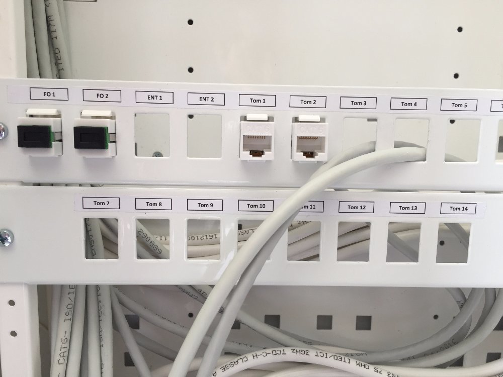

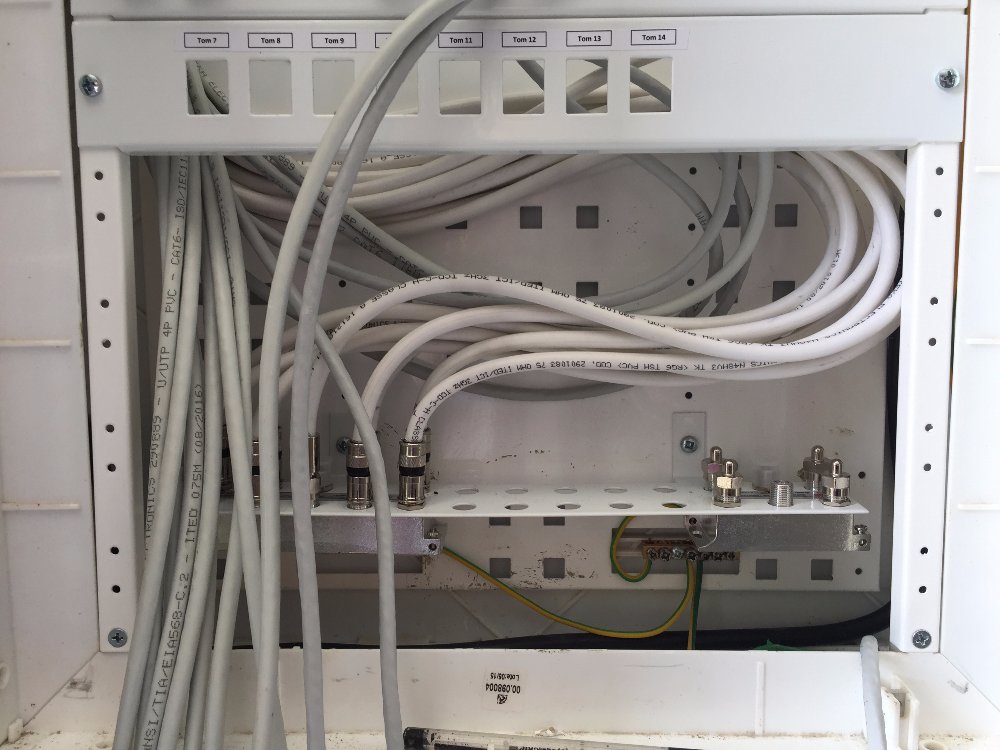

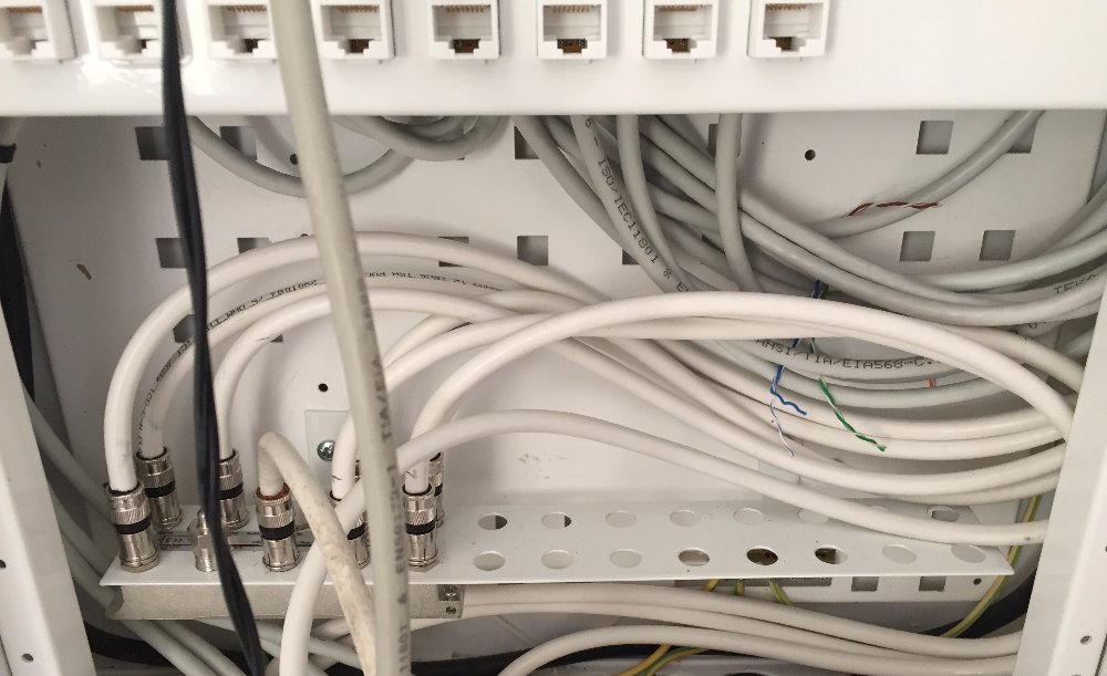

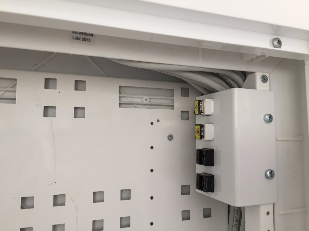

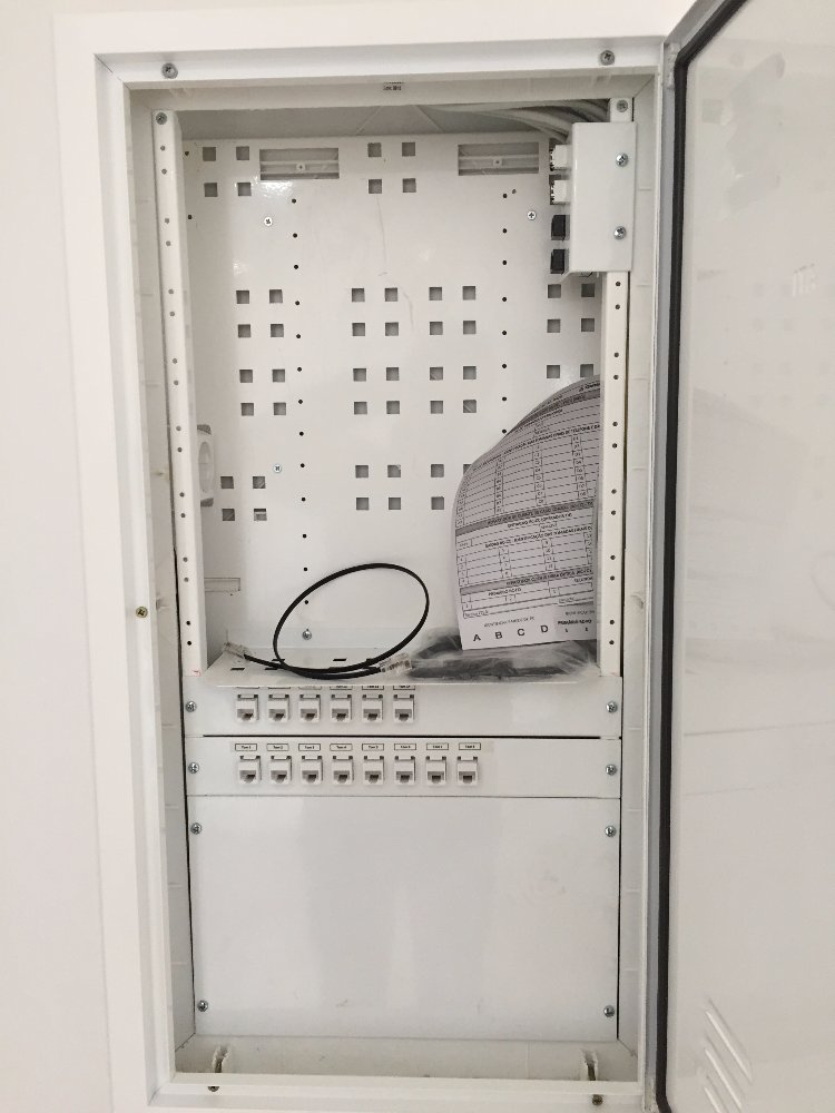

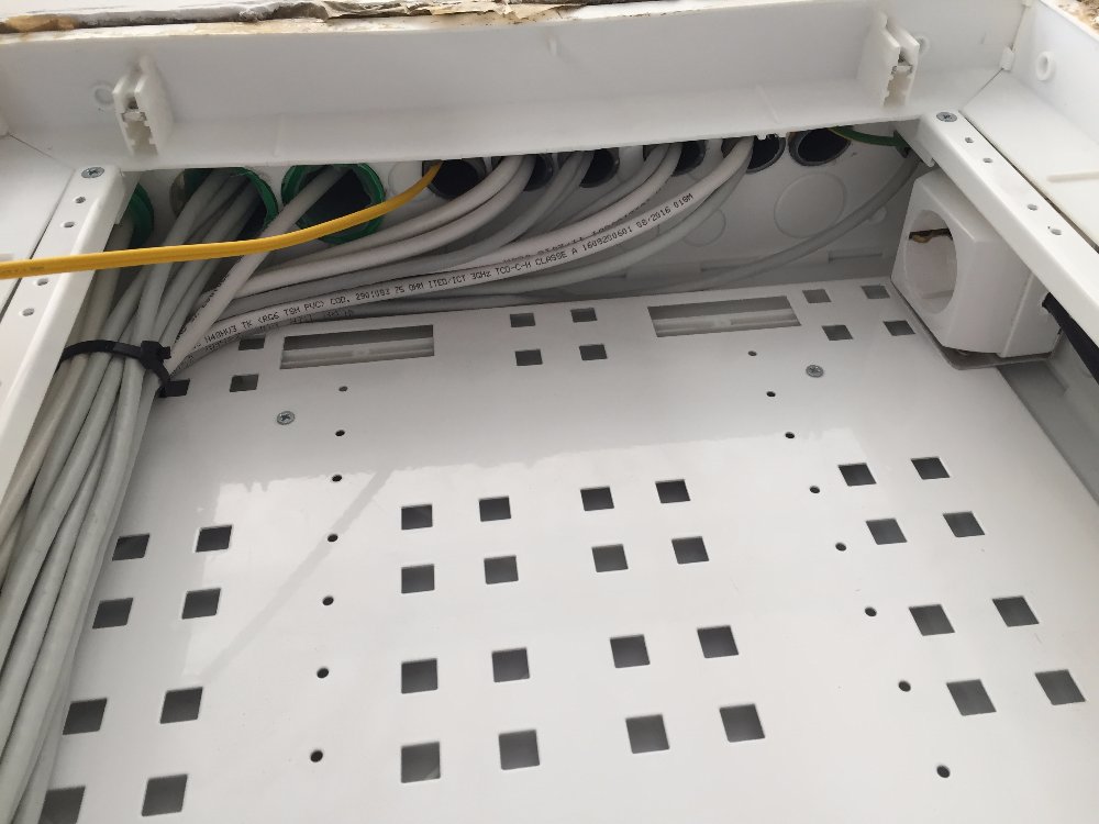

Boa Tarde Amigos,
deixo-vos aqui fotos daquilo que tenho instalado ultimamente, é uma espécie de "ATI Modular" e que funciona quase que como um bastidor, neste caso temos como base caixa + aro + porta da quitérios e depois um miolo de "marca Branca", é de muito fácil acesso e de se instalar.
Se precisarem de mais infos estejam a vontade.

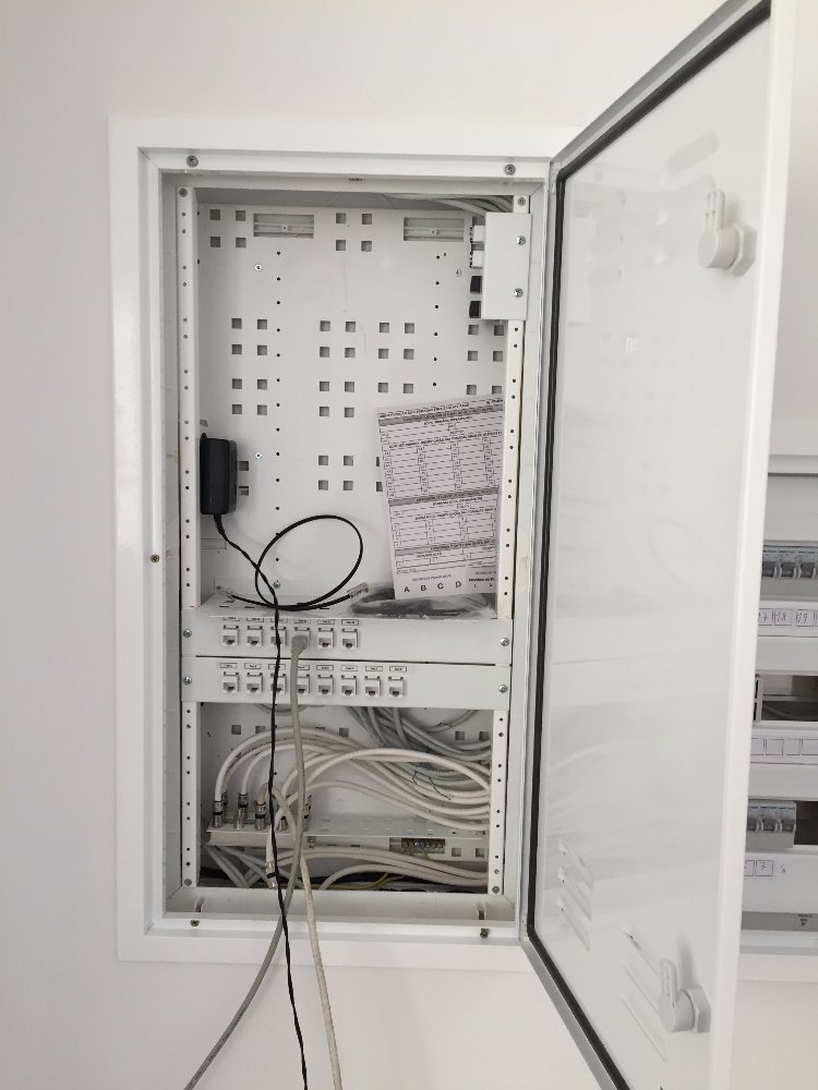

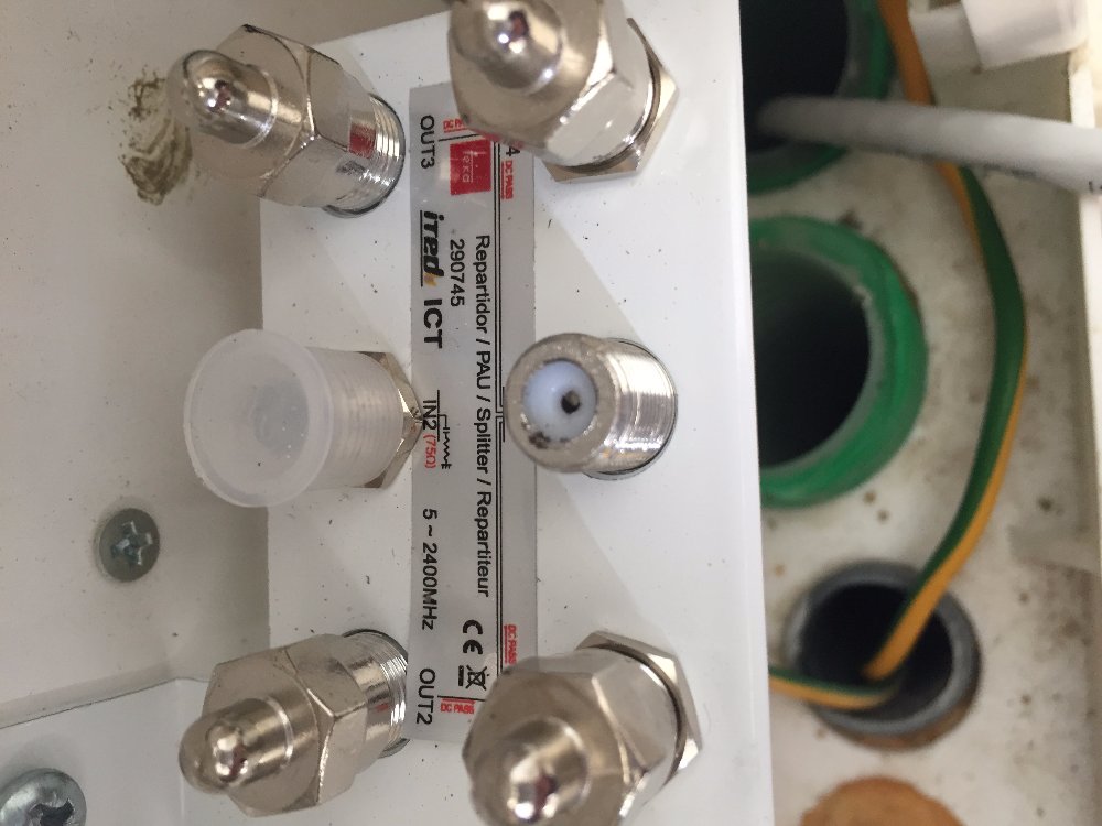

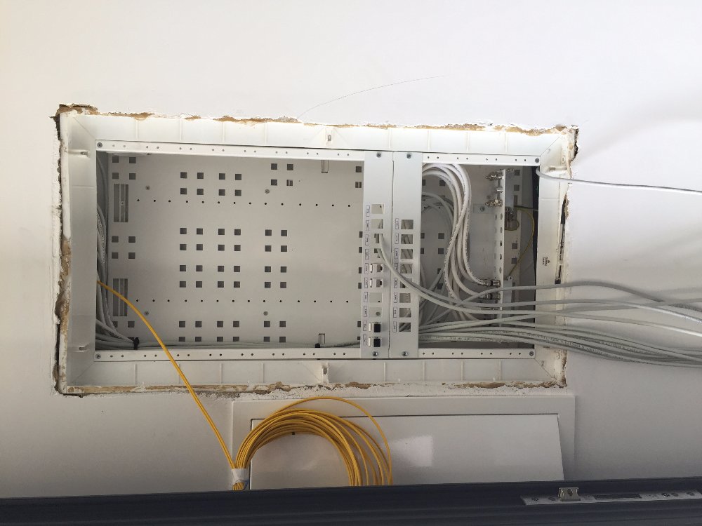

Fica mais um exemplo...
