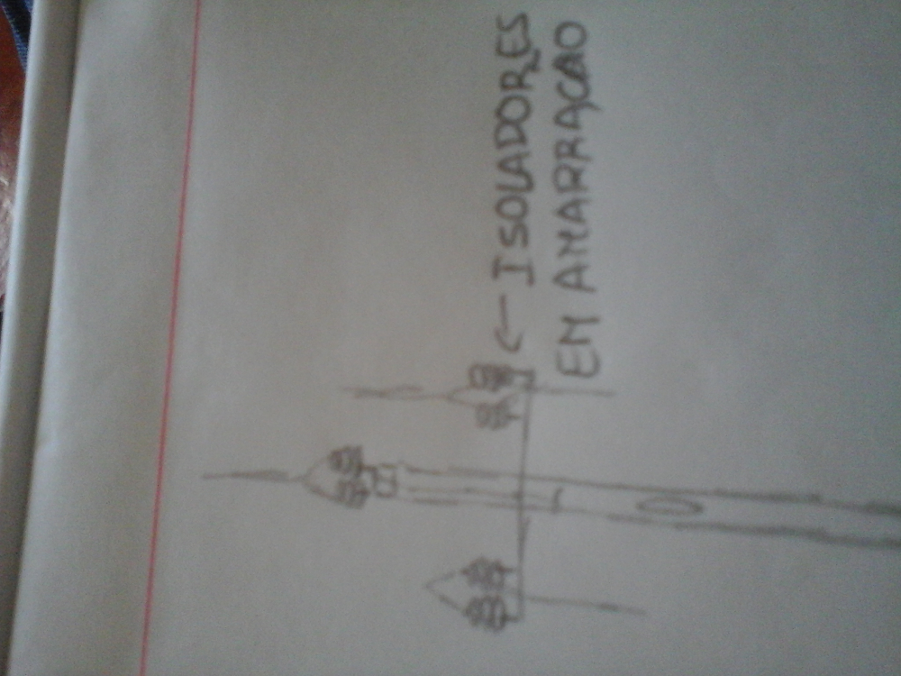

ManuFranciscoPT Escreveu:Isso só acontece com os de porcelana (castanhos) e eles têm sido desativados e os que ainda estão ativos, os isoladores são trocados pelos de vidro mas ficam com uma cadeia de isoladores por fio. Porque é que antes se faziam isoladores em cadeias só com dois isoladores e agora só com três ou quatro?
Pelo que percebo falas que tem cadeias de isoladores e depois um rigido? Se assim for a cadeia de amarração estará a fazer a tracção mecânica do condutor (fio) e o rígido apenas evita que vá à ferragem ou às outras fases.
As cadeias são modulares, ou seja, cada elemento isolador é apenas uma peça de vidro. É possível aumentar-se a distância de isolamento com a colocação de mais isoladores.
O número de isoladores da cadeia depende da tensão da linhas, da poluição do ambiente, das distancias de segurança a cumprir e por vezes pode existir um reforço de isolamento.
O reforço de isolamento, em caso de sobretensão por qualquer razão, evita que a descarga seja efectuada naquele ponto (em caso de ruptura do isolamento). Por exemplo: é preferível haver mais probabilidade de haver danos num poste no meio de um descampado do que no meio de um pátio de uma escola. Ou seja pode-se optar por um reforço de isolamento no poste perto da escola.
Todas estas questões dependem do projecto, das condições ambientais, das condições atmosféricas habituais entre outros factores.

Re: Qual a idade deste poste?
Mensagem por ManuFranciscoPT »
Obrigado Ohmico!
Haverá desvantagens se a Edp construir postes em triângulo com isoladores em amarração tipo isto?
Feliz aquele que transfere o que sabe e aprende o que ensina.
