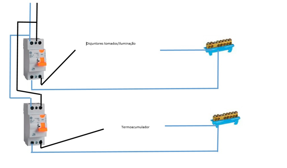

Bom dia a todos.
Caros colegas tenho um QE que de momento apenas dispõe de protecção digerencial para o termoacumulador. Será necessário colocar também um diferencial para proteger o resto da instalação. Nesse caso estamos a falar de um barramento de neutro para cada diferencial, correcto?
Um óptimo fim de semana :)

Se no termoacumulador já tens protecção diferencial, tens duas alternativas, ou usas esse para a instalação toda ou metes um para o termoacumulador e outro "geral" para a instalação toda. Já agora qual é o valor diferencial do que já tens instalado?

O que esta instalado é um 4x25A 300mA a terra da habitação nao é grande coisa é uma habitação algo antiga .
Devo instalar tambem de 300mA no QE para evitar falsos disparos.
Relativamente à questao do neutro um barramento para cada diferencial?

O termo-acumulador é trifásico?
O que é uma terra não ser grande coisa? Qual o valor da resistência de terra?
300 mA para evitar falsos alarmes? Pode ser tão bom como ter lá nada.
Não entendi o queres dizer com "um barramento de neutro por cada diferencial".

joao.pt Escreveu:O termo-acumulador é trifásico?
R: Sim é
R: A terra apresenta um valor de 7 ohm
R: Embora tenha menos sensibilidade nao vai actuar?
R: Tipo um barramento vai receber o neutro do diferencial 1 e todos os neutros da instalação.
Outro barramento vai receber o neutro do diferencial 2 e do termo.

7 ohm não é uma terra boa? Tomara muita gente ter o triplo disso quanto mais esse valor.
Quanto menor for o valor do diferencial, "melhor protege", embora numa instalação antiga não se possa ir para valores muito baixos porque ao longo da instalação é provável que já existam diversas fugas e isso provoca disparos constantes do diferencial, actualmente 30mA é para instalações novas.
Não percebi muito bem o que queres fazer com os vários barramentos de neutro, a única situação que tens de ter em atenção é que são podes misturar neutros (nem fases) antes da passagem pelo diferencial, sob pena deste estar constantemente a disparar por considerar essa situação uma fuga.

Será mais ou menos isto?

Sim. Deixa depois as coisas identificas no quadro eléctrico para mais tarde saberes qual faz o quê.

O termoacomulador é trifasico??
Um termoacomulador deverá ser protegido no minimo por um ID de 30mA
o ID pode ser o mesmo para o resto da instalação... o unico inconveniente é em caso de defeito do termoacomulador vai a instalação toda a baixo...
Eu por norma só instalo ID's de 30mA não utilizo os de 300mA tirando em instalações muito antigas e degradadas em que não as posso renovar...
MiToS
Re: Dupla protecção diferencial
Nestes casos com vários IDs, o quadro elétrico deve ter um interruptor de corte geral, que deve alimentar um barramento do tipo escada, e depois deste barramento, será retirado alimentação para os diversos IDs, que por sua vez alimentam os diversos disjuntores, disjuntores este sque protegem os diversos circuitos neles ligados.
